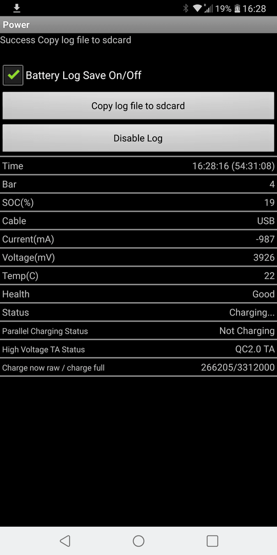

Im LG Service Menue (*#546368#*930#) lässt sich unter "Battery Test" -> "Battery Information" -> "High Voltage TA Status" der gerade verwendete Ladestandard überprüfen. Dort erscheit auch nach dem Anschließen von einem QC 3.0 Ladegerät der Status "QC 2.0 TA". Ich gehe also davon aus, dass das V30 von der Hardware her QC 3.0 unterstützen sollte aber der Standard nicht implementiert wurde. Somit wird das Laden mit einem QC 3.0 keine Vorteile haben.

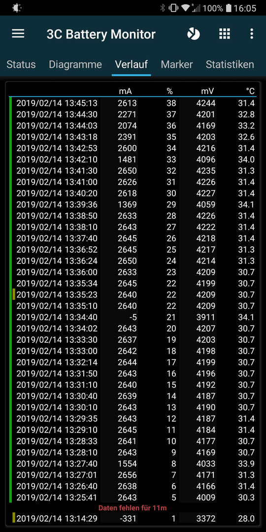

Mit keinem der beiden. Aufgezeichnet habe ich mit der 3C Battery App weil ich einfach zu faul war auf die Uhr zu schauen. Dazwischen war zur Überprüfung ein stinknormaler Multimeter, um zu sehen, wann der Ladevorgang tatsächlich endet. So musste ich nur die letzten 30 Minuten auf das Teil starren ;) Hätte es aber auch letztendlich sein lassen können, weil die App das schon sehr genau macht.

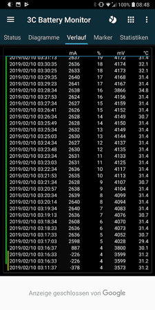

Heute Nacht nochmals eine Aufzeichnung gemacht:
1:09 Start bei 3%
2:59 100%
3:41 Ladeabschaltung
Bis 100% 1:50, dann noch 42min, gesamt 2:32h
Die Gesamtladezeit bleibt also stabil. Auch wenn die Zeit bis 100% variierten kann. Liegt wohl an der Ladeanzeige kalibrierung.
Edit: ich meine natürlich die Ladezeit bis 100% bleibt stabil. Das was obendrein reingeschoben wird kann variieren. Ist ja auch klar, physikalische Akkukapazität erreich: Ladestromabschaltung. Die Akkustandanzeige ist ja eine Software Sache.

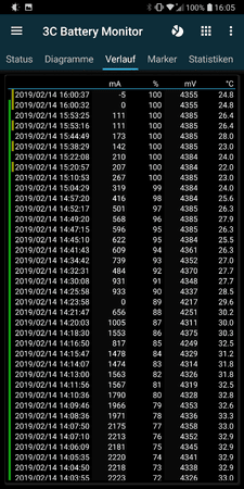

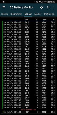

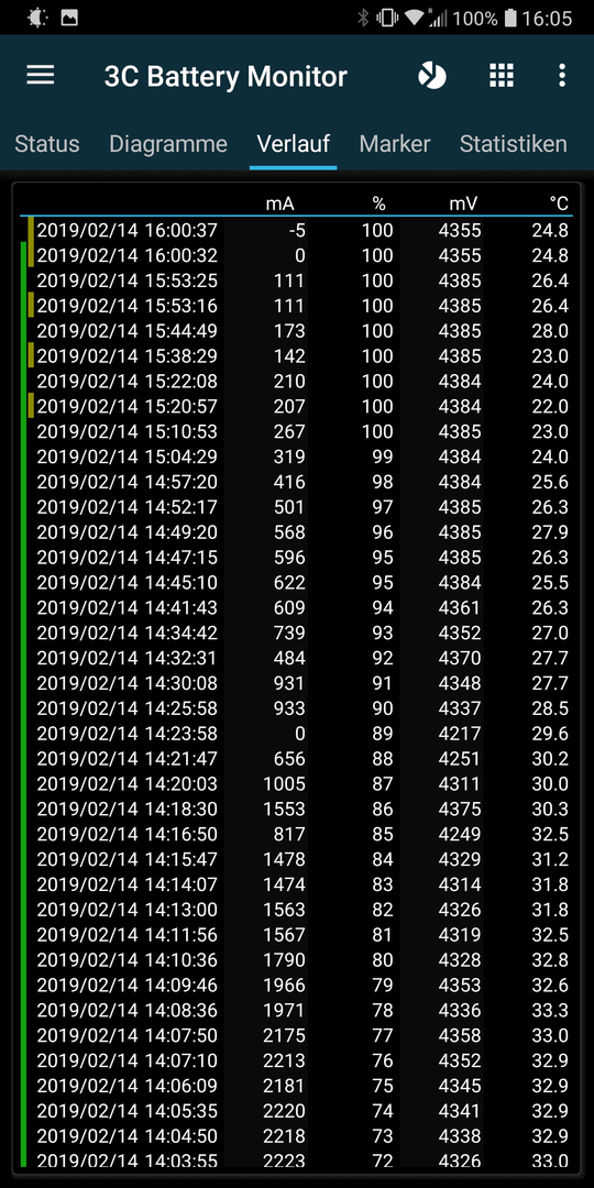

Ein kompletter Ladevorgang (automatische Abschaltung bei 2%)
13:15 angeschlossen
15:10 100% (mit Uhr überprüft)
16:00 voll.
Bis 100% 1:45h.
Bis tatsächlich voll ganze 2:45h. Das nenne ich Quick Charge :D
Herstellerangabe 50% in 36min. (stimmt).
100% in 1:50h (ja, wenn die Anzeige so manipulliert ist, dass sie bei etwas mehr as 90% schon 100% anzeigt :D)

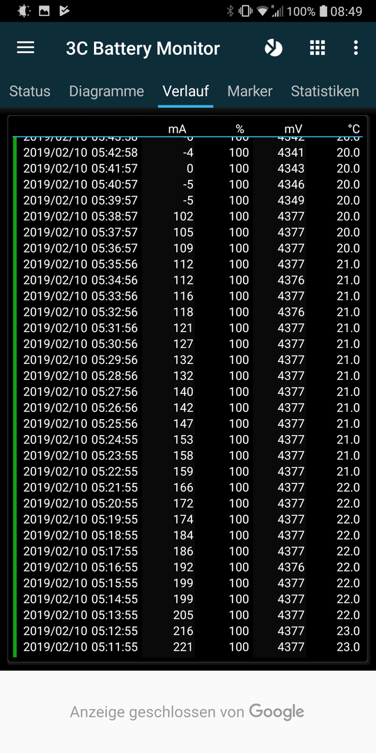

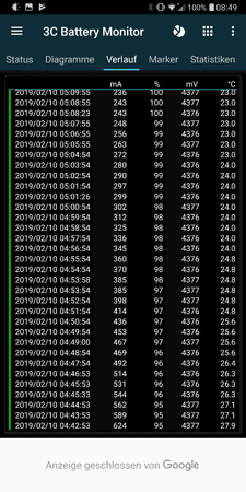

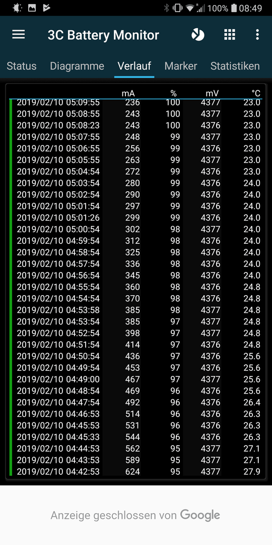

Ich weiß wie verschiedene Ladetechnologien Funktionieren.
Es geht nicht darum, dass der Strom ab 70% abflacht. Das ist klar. Es geht darum, dass nach erscheinen des 100% Wertes weiter geladen wird. Es ist kein Eindruck, sondern Tatsache.
Beweis im Anhang. Überprüft mit einem Multimeter.
@ojt : Für mich sieht dieses Protokoll vollkommen normal aus. Wenn Du meine Ausführung verstanden hättest, wüsstest Du auch warum der Strom am Ende des Ladevorgangs so stark abnimmt und auch beim erreichen von 100% noch nicht sofort auf 0mA sinkt. Dies ist vollkommen normal und bedeutet überhaupt nicht dass der Akku noch nicht voll geladen ist. Du solltest Dich besser mit der Charakteristik von Lithium Akkus beschäftigen. Theoretisch lässt sich ein Lithium Akku gar nicht zu 100% laden bzw. der Ladevorgang würde unendlich lange dauern. In der Praxis macht dies aber keinen bemerkbaren Unterschied ob man den Akku beim erreichen von 100% sofort vom Ladegerät trennt oder ob man noch zwei Stunden wartet. Es reicht ein Blick auf die Ladekurve um dies zu verstehen.
Kurz gesagt: Man kann sich auf die 100% Anzeige verlassen, da ist nichts manipuliert. Es bringt auch nichts das Smartphone länger am Ladegerät zu halten, selbst wenn dann noch ein bisschen Strom fließen sollte. QuickCharge funktioniert auch, vorausgesetzt man hat das richtige Ladegerät (nicht unbedingt die originalen von LG).
Ja genau, da wird fast eine Stunde lang zwischen 300 mA und 100 mA reingepumpt (obwohl laut Anzeige 100%) Der Akku wird aber nicht geladen. Seltsamerweise wir der Ladestrom dann nach einer Stunde doch abgeschaltet.
:D
