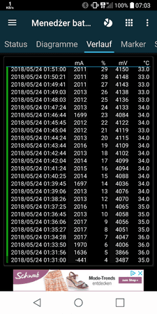

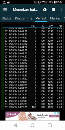

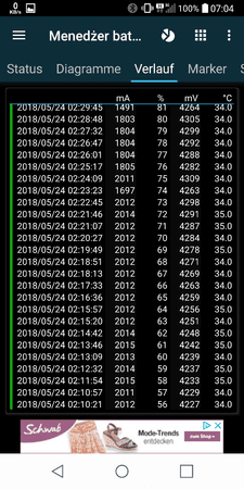

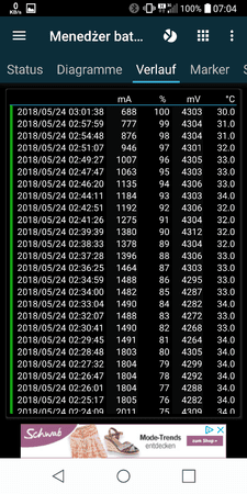

Versuche statt Ampere die App 3C Battery Monitor Widget. Dort kannst du dir nicht nur den aktuellen Stromfluss anzeigen lassen (eingeschaltetes Display...), sondern die Aufladehistorie in 1% Schritten für die vollständige Ladung auch beim ausgeschaltetem Display anzeigen lassen. Das sieht dann wie beigefügt aus.

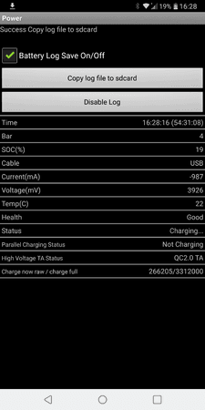

Ich habe jetzt auch noch etwas äußerst iteressantes rausgefunden. Im LG Service Menue (*#546368#*710#) lässt sich unter "Battery Test" -> "Battery Information" -> "High Voltage TA Status" der gerade verwendete Ladestandard überprüfen. Dieser ändert sich, je nachdem welches Ladegerät angeschlossen wird. Nach dem Anschließen eines QC 3.0 Ladegerätes bleibt der Status bei QC 2.0. Somit ist klar, warum das mitgelieferte Ladegäret kein QC 3.0 unterstützt (hätte LG mehr Geld durch Lizenz gekostet) aber auch, dass das G7 gar kein QC 3.0 unterstützt, obwohl damit geworben wird. So etwas ist ganz klar Irreführende Werbung und Kundentäuschung.

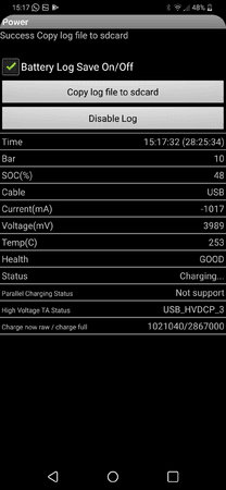

Bitte keine Unwahrheiten verbreiten.
Heute mit Orginal Ladegerät und Orginal USB Kabel durchgeführt.
USB_HVDCP_3 steht wohl für QC3.0
Erst überlegen, dann posten. Wenn du das original Ladegerät anschließt und USB_HVDCP_3 angezeigt wird (was auch immer das heißen soll) mag das für etwas stehen aber ganz sicher nicht für QC 3.0. Denn das mitgelieferte Netzteil ist kein QC 3.0 Netzteil. Sonst würde es der Spezifikation entsprechen und das Lizenz-Logo tragen dürfen. Jedenfalls ändert sich die von dir erwähnte Anzeige auch nich nach dem Anschliessen von einem QC 3.0, noch einem PD Lader. Überprüft habe ich es mit dem G7 eines Kollegen. Aufgefallen ist es mir bei meinem V30. Da macht es LG etwas offensichtlicher und blendet die richtige Bezeichnung für die Ladetechnik (siehe Screenshot). Diese ändert sich ab QC 2.0 aufwärts nicht. Dies bestätigen auch Messungen der Spannung und Stromstärke.

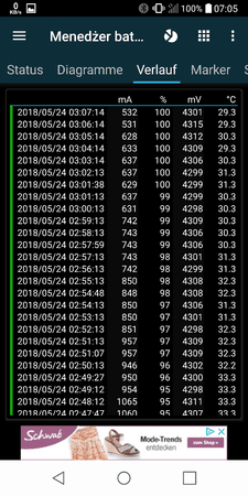

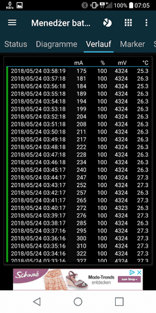

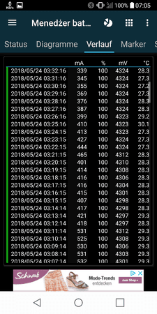

Edit: Ich habe noch Screenshots von einer Ladeaufzeichnung von meinem LG G6 mit QC 3.0 und dem entsprechenden LG MCS-HO6EP Ladegerät gefunden. Die Ladezustandanzeige ist um 3:01 bei 100%, obwohl eifrig mit satten 630 mA geladen wird. Um 4:25, also ganze 1.5h später wird der Ladevorgang dann nach kontinuierlichen Ladestromreduzierung beendet. Der Ladevorgang startete um 1:31. Also 2h 54 min. Quick Charge 3.0 per excellence Ladevorgang. Das ganze läuft auch bei meinem LG V30 genauso ab. Bei deinem G7 wird es durch die geringere Akkukapazität etwas kürzer dauern. Von wegen Qualcomm QC 3.0 70% in 30 Minuten. Selbst bei einem Nokia 3310 Akku mit 1200mAh würde es nicht funktionieren :D

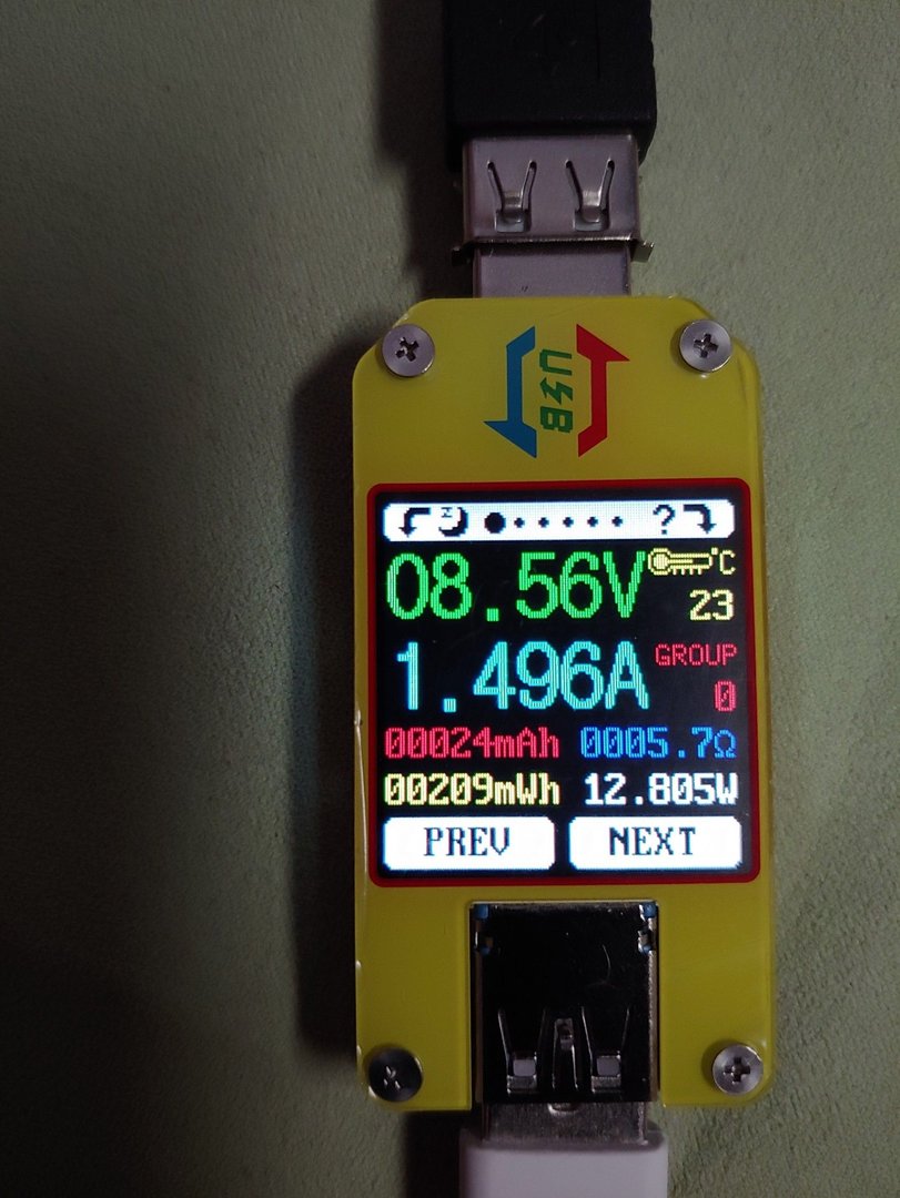

Siehe #2, mit einem Anker QC-3 Ladegerät lade ich am Anfang mit 2100 mA (wieder gemessen mit einen USB Messgerät). Mehr habe ich hierzu nicht zu sagen.
Wenn du ausser der Zahl 2,1 Ampere nicht zu sagen hast, dann ist die Diskusion völlig sinnlos. Die Stromstärke alleine sagt ohne der Spannung nichts über die Leistung mit der geladen wird aus. Gerade bei dem von dir verwendeten Ladegerät, das durch QC 3.0 eine variable Spannung in 0.2 Volt Schritten hat, können es 7 Watt oder auch 18 Watt sein...
Ich kenne die Zusammenhänge. Da ich dich nicht überfordern wollte, habe ich mich auf die Angabe des entscheidenden Wertes beschränkt.
