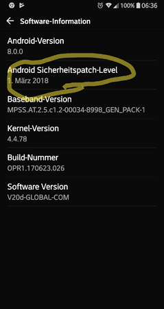

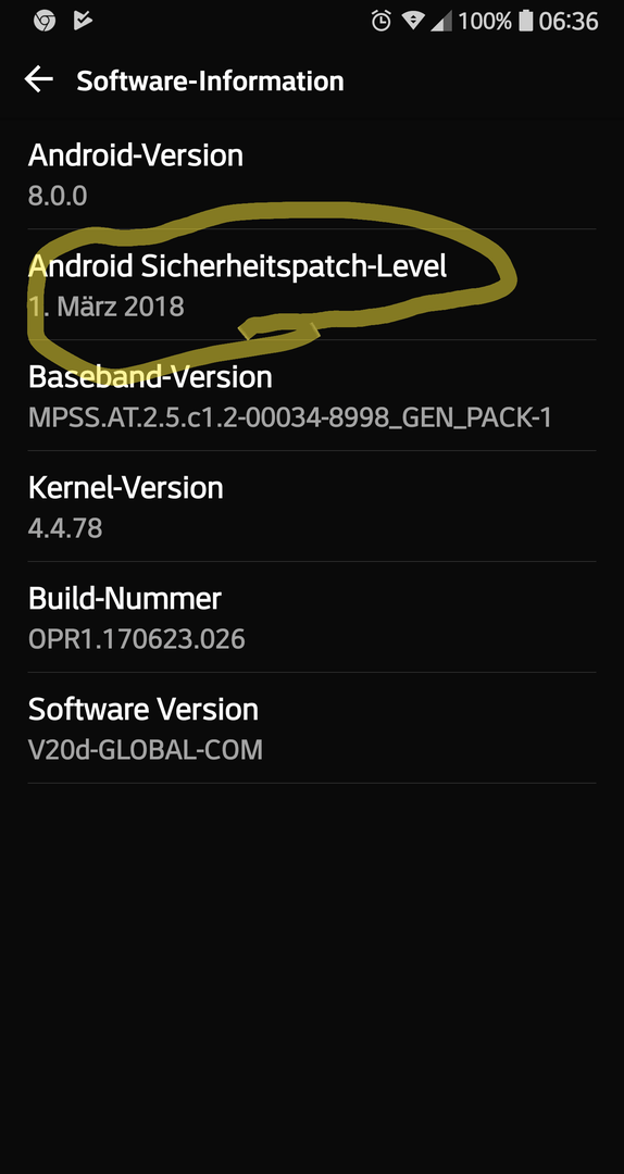

1. März 18 Sicherheits Patch level
Bei mir....
Gleiche version
Hallo Turbosnake,
wenn du auf dem Update-Center gehst und dann auf Sofware Update - nach Software-Aktualisierung suchen drauf klickst, was steht dann bei dir auf, „Jetzt auf Update Prüfen“?
Bei mir „Letztes Update: 16. Januar 2018.

Ich habe V20n-HKG-xx vom 01.04.2018 bekommen. Ist Oreo 8.0 mit den neuen Features
@Nestor333
Da steht nur sie haben die aktuelle Version.
Unter Einstellung Software steht : 1 März 2018

@Turbosnake
Musst das offizielle Update fürs V30+ installieren. Geht mit LG-Bridge. Gestern gemacht über die 8.0-EU-V30-Version.
Jetzt wieder HK, aber 8.0 für V30+
