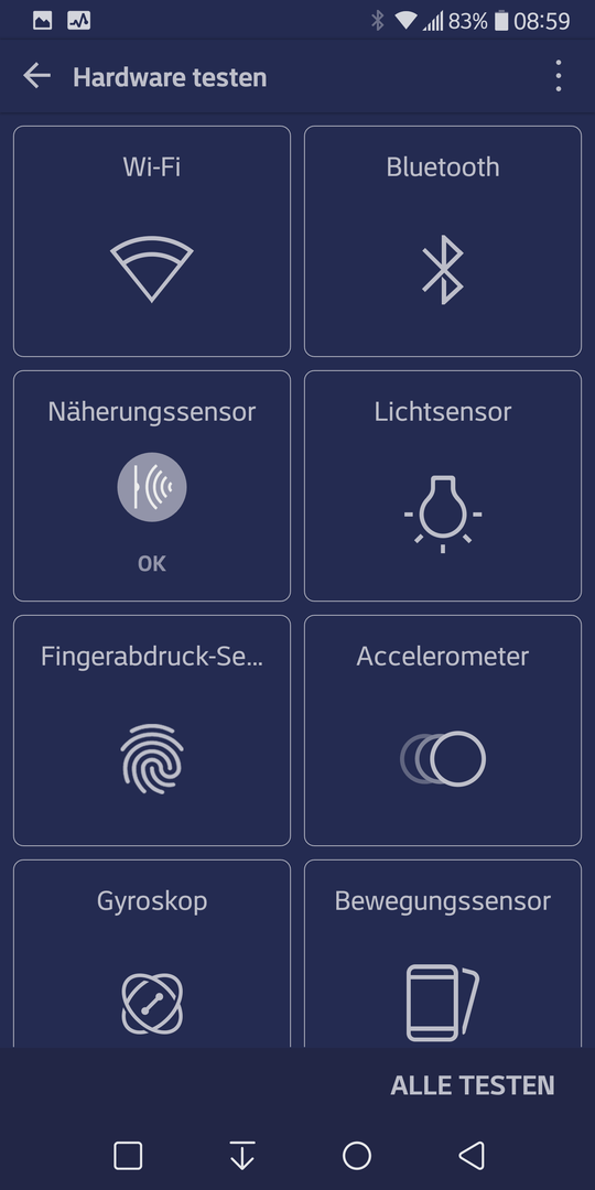

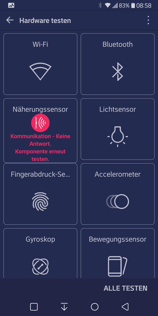

So, es scheint, als wenn ich die Lösung (zufällig) gefunden habe. Beim Ausprobieren der diversen Funktionen bin ich über den Hardwaretest im Smart Doctor gestolpert. Dabei liefen alle Tests bis auf den Näherungssensor fehlerfrei durch. Ich habe daraufhin die Displayschutzfolie abgezogen und den Test wiederholt. Und siehe da, der Test war dieses Mal erfolgreich.
Also ab zum "echten Test" und das im Eingangspost beschriebene Szenario wiederholt. Und das klappte dann auch einwandfrei :1f605:.
Ein klein wenig wundert mich das dann aber doch, denn zum einen hat die Folie an der passenden Stelle Löcher; außerdem war sie wirklich passgenau aufgebracht. Ich verwende schon seit langer Zeit Produkte des gleichen Herstellers, und das ist das erste Mal, dass ich mit einem Sensor ein Problem hatte. Aber das ist zum Glück ja nun gelöst. Nun muss ich nur noch eine Folie finden, mit der das Problem nicht mehr auftritt :1f60f:.

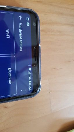

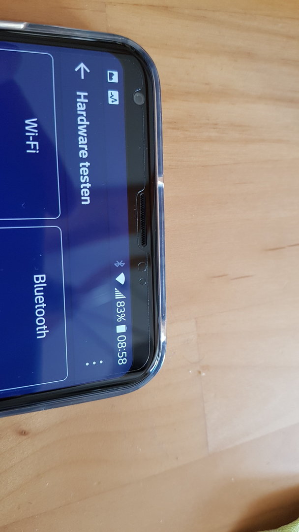

@various66 : Mir ist aufgefallen, dass viele Schutzfolien eine Aussparung für die Front-Kamera haben aber keine für den Proximity Sensor. Ich hatte selbst ein Schutzglas gekauft bei dem diese Aussparung gefehlt hat obwohl auf dem Produktbild eine vorhanden war. In dem entsprechenden Thread bez. des Zubehörs für das V30 hatte ich deshalb schon mal die Frage gestellt, ob der Sensor noch einwandfrei funktioniert wenn er abgedeckt ist. Dies scheint nicht der Fall zu sein. Die Aussparung für den Proximity Sensor sollte auch nicht zu knapp sein, die Front-Kamera darf hingegen ruhig abgedeckt sein. Bei diesem Schutzglas finde ich die Aussparung z.B. ziemlich arg knapp bemessen. Bei meinem G4 hatte ich ein Schutzglas mit einer runden Aussparung für die Front-Kamera, ja nachdem wie das Licht auf das Display gefallen ist hat es unschöne Reflexionen im Bild gegeben.

Ich verwende eigentlich mit guten Ergebnissen die crystal clear-Folien von Dipos. Meine Folie hat entsprechende Öffnungen rechts oben; zumindest für den Näherungssensor scheint diese aber zu klein oder an der falschen Stelle zu sein. Der Helligkeitssensor ist da sicherlich unkritischer. Die mir zugesandten Folien unterscheiden sich auch von der Abbildung beim Hersteller, denn dort ist für beide Sensoren gemeinsam eine eher ovale Öffnung. Ich hänge mal 3 Bilder an, da sieht man die Folie und die beiden Testergebnisse beim Abfragen des Näherungssensor (mit/ohne Folie)....
