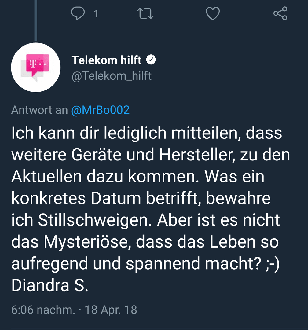

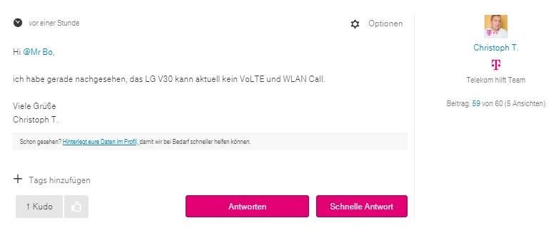

Hier die Aussage von Telekom_Hilft im Telekom Forum zum Thema LG V30 und VoLTE
