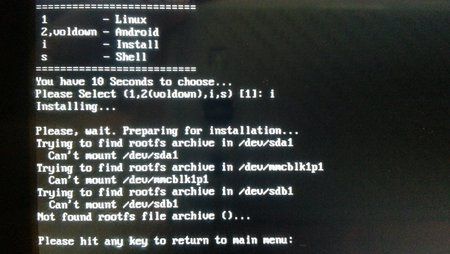

schade, sehr weit bin ich bis jetzt nicht gekommen. Habe die boot_installer installiert und gestartet. Beim druck auf "i" passiert leider nicht mehr viel (siehe Bild).
Und nun? Hilfe! :D
Edit: TF700-rootfs-Datei liegt wie beschrieben auf der internen sdkarte (/sdcard/)
Gruß,
VDR-Fan

Das ist der Fehler - ist schlecht beschrieben im HOW-TO.
Die Image MUSS auf der Karte im micro-SD slot sein oder im SD-Karten-Slot am Keydock.
Das Image wird aber auf die interne /sdcard installiert.
(hatte genau den gleichen Fehler.....)
Also einfach die Image auf eine mircoSD schieben und nochmal probieren.
Reaktionen: VDR-Fan
Danke für den Tipp. Also habe die Datei zuerst auf die MicroSD kopiert -> gleicher Fehler. Dann mit einem Adapter auf dem Kartenslot am Dock probiert. Gleicher Effekt. Zu guter letzt habe ich die Datei auf einen USB-Stick kopiert und nun läuft es! :D
Im Moment entpackt er, bin schon gespannt wie ein Flitzebogen!
Gruß,
VDR-Fan

hmmm scheint wohl von Gerät zu Gerät verschieden zu sein. Ist wohl ein mouting Problem. Aber gut, hast dir ja selber geholfen :D

Das stimmt so nicht, es geht auch von der Micro sd, aber genauso geht es wenn die beide Dateien nur auf dem internen Speicher liegen!

Saugstauber, ich weiß nicht wieso, aber aus irgendeinem Grund funktioniert es eben nicht immer. Vielleicht funktioniert es bei Dir, aber bei mir hatte es auf /sdcard/ jedenfalls nicht funktioniert.
Und die MikroSD konnte evtl. nicht gelesen werden, weil er das exfat-Format der 64gb-Karte nicht erkannte.
