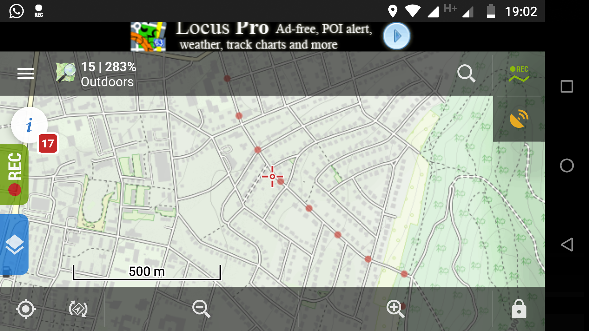

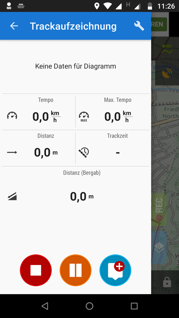

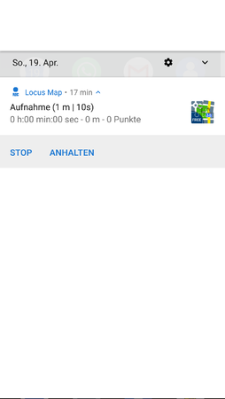

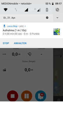

Ich starte Locus Map, wische nach rechts und wähle dann "Trackaufzeichnung", dann drücke ich den Pfeil im grünen Kreis, es erscheint die Meldung "Aufnahme", doch es passiert nichts, nicht mal die Zeit läuft (s. locus1.pngLocus 2.pngBild 1). Trotzdem muss irgendwas passieren, denn in der 1. Zeile auf dem Display läuft Locus Map seit 17 Min., aber zeichnet nicht auf (s. Bild 2)

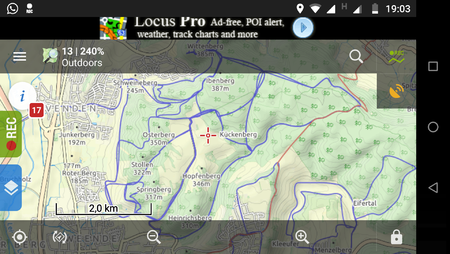

Mir ist jedoch etwas anderes aufgefallen, nämlich eine rot gepunktete Linie, die ich nicht einorden kann, s. Bild 3.
Wenn ich diese Linie weiterverfolge, lande ich im Nachbarort, wo ich diese wildenblauen Linien fand, s. Bild 4. Auch die sind mir fremd

drück mal rechts auf das gps symbol.
was siehst du?
Reaktionen: martinfd
Es erscheint die Meldung "Keine Satelliten". Ich bin allerdings z. Z. im Haus.
Diese Linien gehören zu dem von Dir gewählten Kartentyp ... sind Wanderwege und sowas. Probier mal eine andere Karte (z.B. "classic") aus, da sollten sie nicht mehr zu sehen sein.

Mir ist aufgefallen, dass in den von Dir in Locus Map zeichnet nicht auf – Locus geposteten Screenshots das GPS-Symbol gelb ist -> d.h., es gab keinen "Fix" (sonst wär's grün) und deshalb wohl auch keine Track-Aufzeichnung!
Hast Du mal darauf geachtet?!
Ja, das ist gelb. Es erscheint ja auch die Meldung "Keine Satelliten", wenn ich darauf drücke. Aber wo kriege ich Satelliten her?
Du musst warten, ein Fix kann. bis zu 20 minuten Dauern, je nach verfügbarkeit der Satelliten.

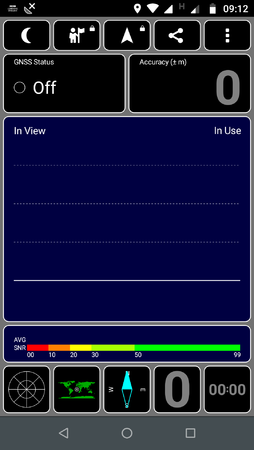

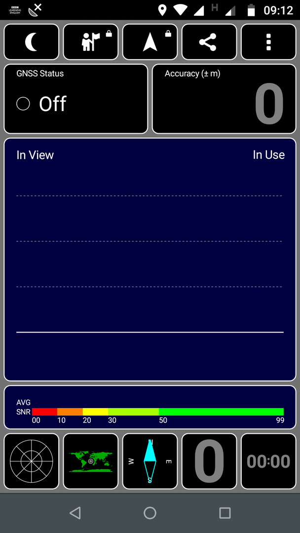

Hallo Martin,
ich musst erst wieder aufladen, aber anscheinend bin ich nun überfordert. Ich habe GPS-Test installiert, aber über diesen Bildschirm komme ich nicht hinaus.
Hallo Uli,
das ist eine andere GPS Test App als die, die ich oben verlinkt hab' ... sieht aber so aus, als wäre Dein GPS gar nicht an: GNSS Status "off"!
