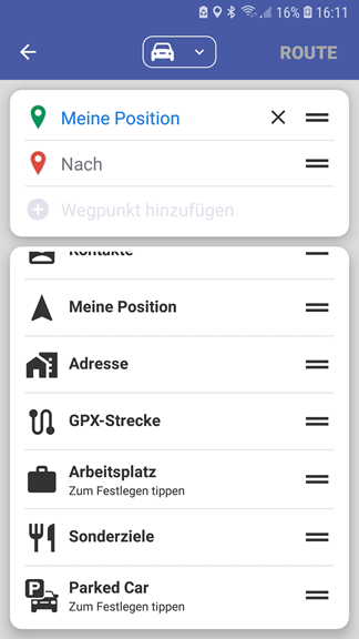

Habe heute etwas mit Magic Earth ausprobiert.

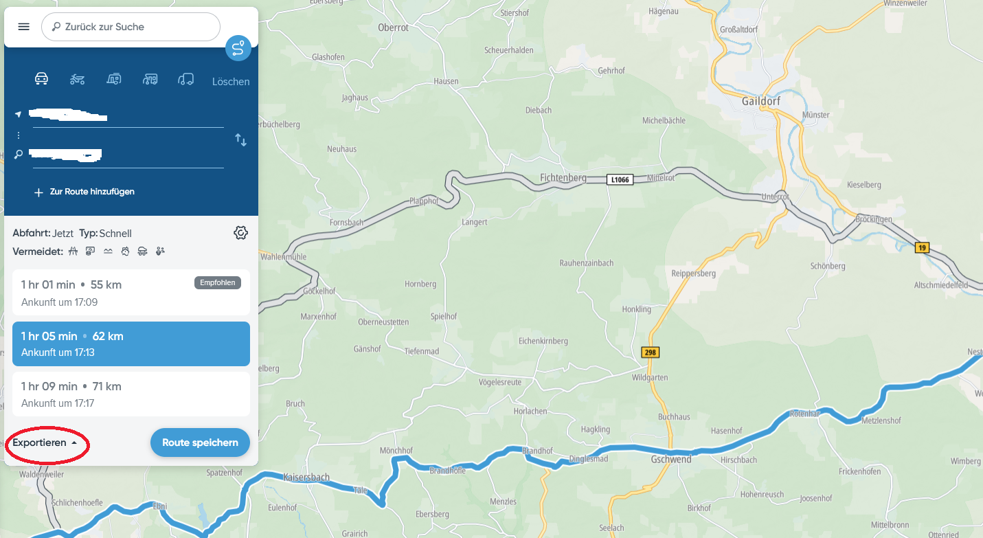

Habe eine Stecke am PC mit "www.plan.tomtom.com" geplant. Dieser Router kennt alle Strassensperrungen auf meiner Route, soweit ich diese erkennen konnte.
Die ausgewählte blau markierte Streck kann man dann als gpx exportieren.
Dann die gpx-Datei an das Smartphone übertragen (mache ich über Bluetooth) in den Ordner "Downloads"
In Magic Earth als Ziel "GPX-Strecke" auswählen und die GPX-Datei auswählen. Als Ziel (Nach) wird dann "GPX" eingetragen.
Dann "Start" und die GPX-Route ist da und man kann sie starten.
