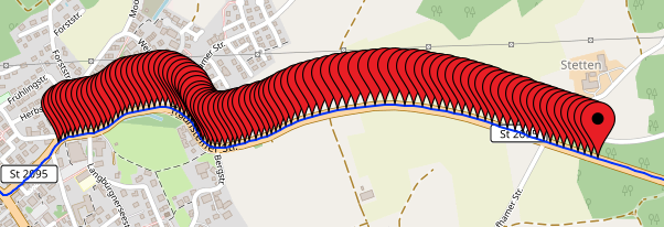

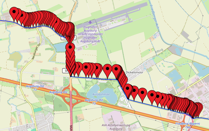

100 Trackpunkte, 1,6km Wegstrecke - mit meinem Tomtom aufgezeichnet
Abstände variieren durch die Fahrgeschwindigkeit
zu
100 Trackpunkte, 5,2km Wegstrecke - erstellt mit Openrouteservice Maps
Abstände variieren durch die Geometrie der OSM-Kartendaten

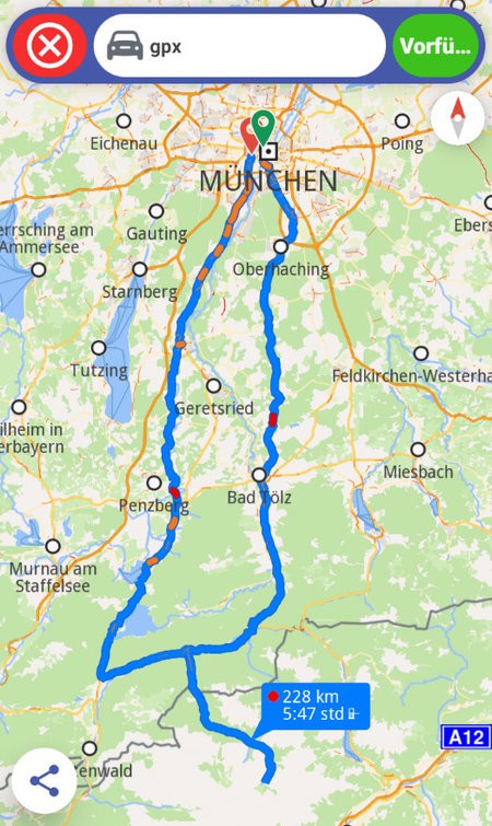

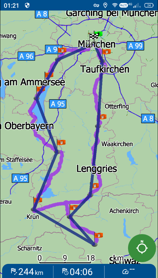

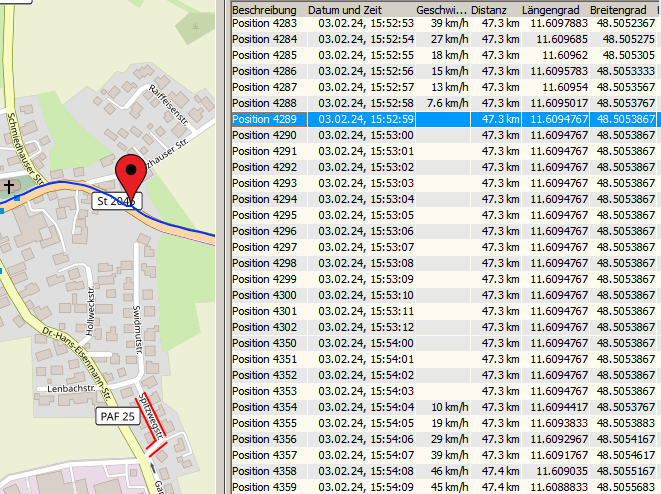

Jetzt habe ich den Track, das GPX dazu liegt oben, mit den, schmalen, 12 Trackpunkten mal in den Mapfactor-Navigator eingelesen.
Und hier ist zu sehen, der blaue Track, siehe Link, wird hier, so wie es von Basecamp kommt, 1:1 abgebildet.
Und so, und nicht anders, muss ein Track dargestellt werden. Egal ob auf einem Navi/APP oder PC-Planungstool.
Mangenta, die Route die separat als Route eingespielt wurde.

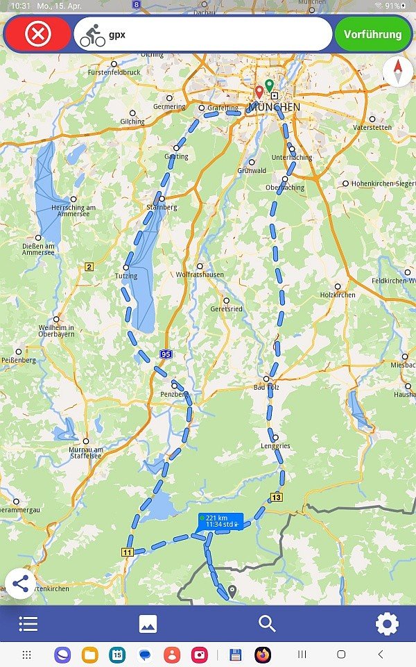

Und hier nochmals, das macht ME aus demselben Track. In Tutzing komme ich mit ME nie an.
Das ist der Beleg, dass ME aus einem Track eine Route macht.
Zudem, ME unterschlägt sogar Trackpunkte

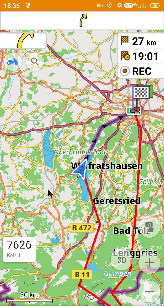

Und hier, an dem Punkt bin ich stehen geblieben um zusehen was ME da unten mit dem Verkehr (händisch markiert) anzeigt.
Dann habe ich ME zu der Uhrzeit (Track vom Tomtom, bei Pos 4302 gekürzt) vor Ort von meinem Handy gelöscht.

Guckst du hier, OSMAND macht da gar keine Zicken. So geht Track!
Me macht einfach kolossalen Murks!
