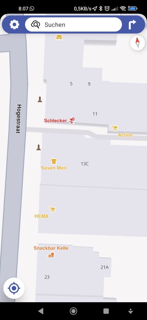

Na klar, super annäherung an die Realität. Als ich vor 6 Wochen da lang gelatscht bin war dort kein Schlecker, und ich glaube auch nicht daß da so schnell einer hingekommen ist.

@HaJoHausB Das Symbol in ME beim Namen Schlecker weist auf einen Drogeriemarkt hin. Doch die Drogeriekette Schlecker ist seit 2012 pleite.
Setz bitte mal einen OSM Link rein, damit man sehen kann, wo der Screenshot herkommt. Dann würde ich mal Googeln, was dort aktuell im Web eingetragen ist. Du als Vorortbewohner weißt natürlich, ob und was da als Laden eingezogen ist.
Reaktionen: Lenoid

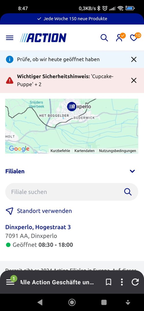

Da brauche ich nicht googlen, da muss ich nur die Webseite des aktuellen Pächters für bemühen… Bin aber schon lange nicht mehr vor Ort, hab nur früher™ so nah auf der deutschen Seite gewohnt daß ich mit meiner 1. Exfrau zu Fuß in unsere damalige Stammdisco Roquetas gegangen bin. Anhand der OSM-Karte (da ist kein Schlecker drin) kannst du raten wo wir vor 6 Wochen essen waren.

Es gab früher Hunderte von Schlecker Märkten in Deutschand. 2012 ging die Kette pleite. In ME sind aber noch zwei Schlecker Märkte gelistet - einer davon in Riedenburg in der Austraße -.
In OSM nachgeschaut kein Schlecker Markt eingetragen. Beim genauen Anschauen des in ME aufgeführten Schlecker Markts sehe ich bei den Webdaten Foursquare ist die Datenquelle.
Foursquare ist ein Empfehlungsdienst, der Anfang 2025 laut Wikipedia sein Angebot eingestellt hat. Welche Daten von Foursquare sind nun veraltet und welche richtig? Schwierig.
