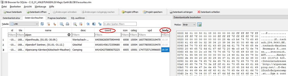

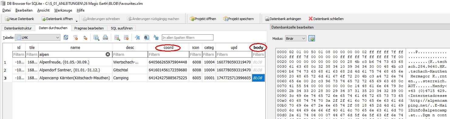

Wenn man die Favoritendatenbank mit dem DB Browser vor SQLite öffnet, sieht das so aus.
Die Koordinaten sind verschlüsselt und die Blob Daten sind nach einer eigenen Logic von ME erstellt und können nur von diesem gelesen werden. Diese zu entwirren bedeutet sehr viel Handarbeit. Die Koordinaten sind dagegen kein Problem.
Mit diesen Daten kann kein anderes Programm was anfangen.

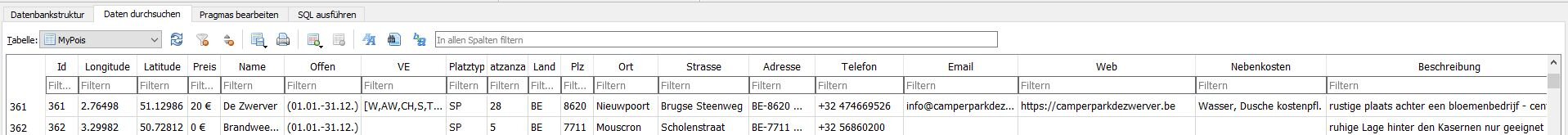

Anders sieht es mit eine Datenbank aus, die wie eine Exceltabelle aufgebaut ist, da würde es vieleicht funktionieren, da man diese Daten einfach als CSV-Datei exportieren kann.
