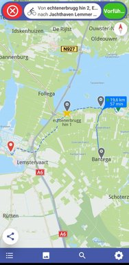

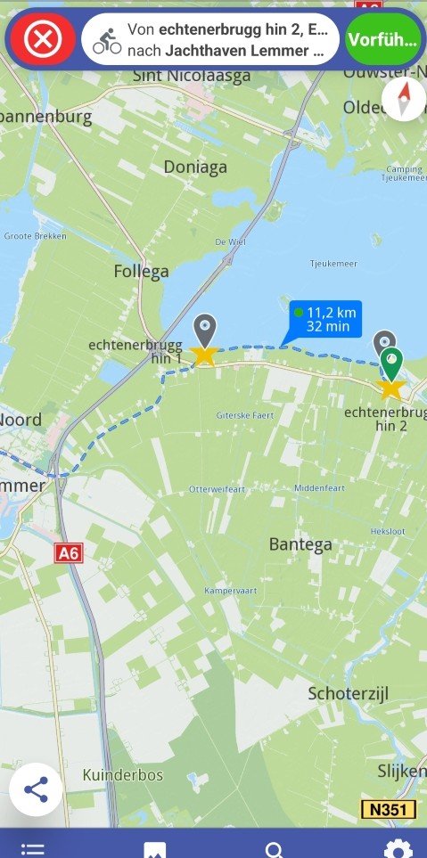

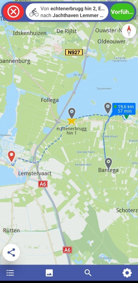

Habe o.a. Problem jetzt auch erkannt. Weitere Versuche ergaben: Route in ME erstellen und als Trip (Route.xlm) speichern. Diese via Dateimanager (öffnen mit ME) aufrufen. Diese Route kann ich bearbeiten ohne das die vorherige Route wesentlich verändert wird, wie es bei gpx der Fall ist. Gegebenenfalls einen Wegpunkt auf der "alten" Route -in den Screenshots eine schöne Fahrradstrecke in den Niederlanden- hinzufügen, der nach einem Abstecher wieder auf die alte Route zurückführt.
Das ist leider die einzige funktionierende Variante.
Routen für ME außerhalb von ME zu erstellen oder zu bearbeiten, ist leider immer noch nicht möglich, auch wenn das Abspeichern der erstellten Routen auch als Track, der dann auch in anderen Apps verwendet werden kann, immerhin schon ein Fortschritt ist..

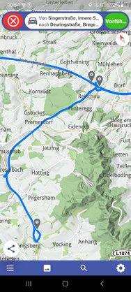

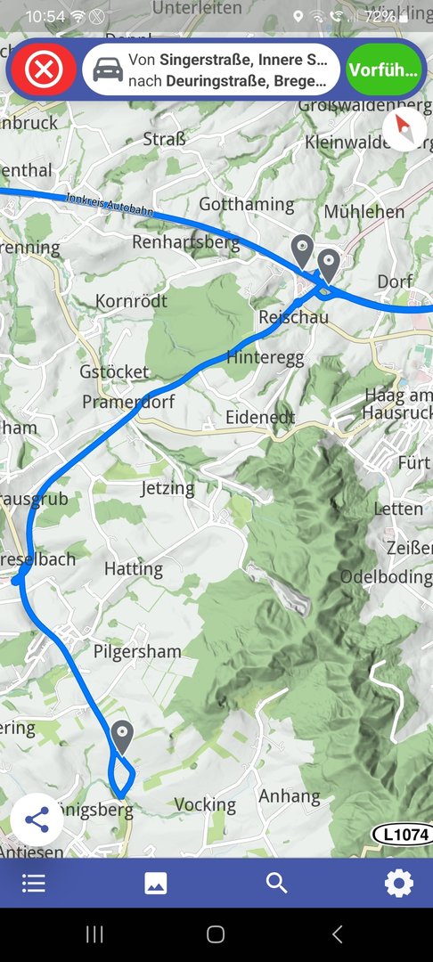

Habe noch mal weiter experimentiert. Wenn ich eine gpx Route lade und diese bearbeiten will, um z.B. einen Abstecher zu machen, dann muss ich auf der Ursprungsstrecke vor der Abfahrt zum Abstecher und nach der Abfahrt zum Abstecher einen Wegpunkt setzen. Das Abstecherziel dann zwischen die beiden (vorgenannten neuen) Wegpunkte schieben. Hier am Beispiel der bei mir noch gespeicherte gpx Route in Österreich.
