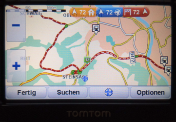

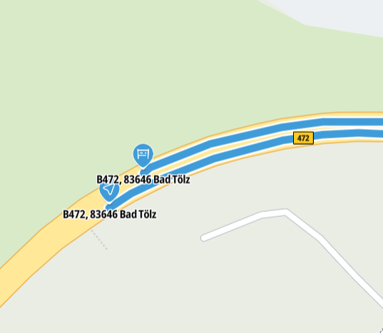

Ich nutze OSM und Tomtom. Was ich zeige und berichte ich ge-/er-lebtes Routing.
Diese Route habe ich nicht erstellt sondern nur genutzt! Als Ersteller wäre ich Damals wie Heute ebenso über diese Stelle gestolpert. Gleiche Probleme haben die aktuellen BMW-CRN Motorrad-Navis da die mit Tomtom Karten/Router bestückt sind.
Diese original Route von 2018, mit Kurviger erstellt, sieht auch heute so aus.

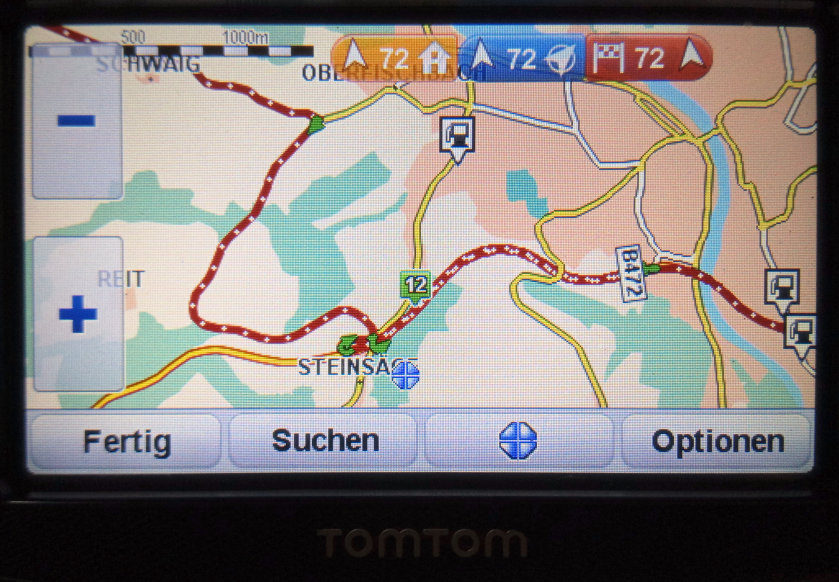

Das ITN heute auf meinen Tomtom Rider eingespielt ergibt jedoch immer noch dieses Routing.
Dreimal auf der B472, rauf&runter.

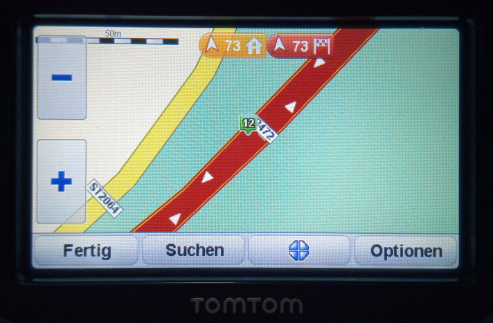

Detail: WP 12 liegt auf der Tomtom Gegenfahrbahn. Die Fahrbahn ist mit weißer doppelt durchgezogener Fahrbahnmarkierung versehen.
ME dreht, trotz Fahrbahnmarkierung, auf dem WP 12 stumpf um.

ergibt mit dem ITNconverter und Tomtom-Karten aber diese wirre Routenführung weil Wegpunkte von OSM auf der Gegenfahrbahn von Tomtom liegen.
also liegt hier das Problem bei TomTom? OSM funktioniert doch, oder verstehe ich das falsch?
ginfizz schrieb:

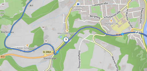

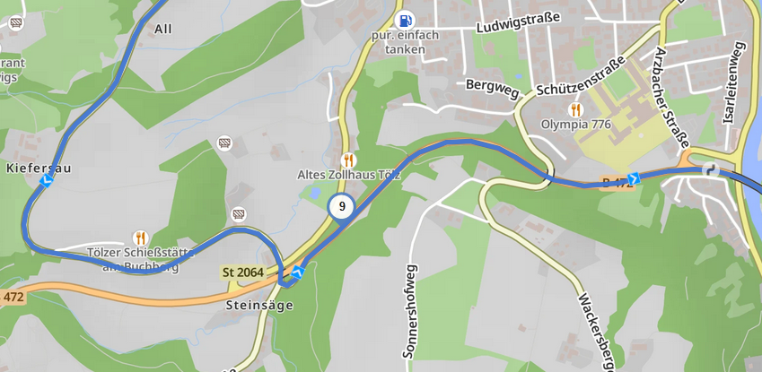

Diese Darstellung fehlt aber in Bad Tölz!
Diese Darstellung, ist nur eine Darstellung in OSM. Eine Schnellstraße wird in diesem Stil immer mit zwei getrennten Spuren angezeigt. Die B274 ist dort korrekt mit 2 Fahrspuren eingetragen.
Das Verhalten mit der Kehrtwendung ist meist kein OSM-Datenproblem, sondern eine Kombination aus Routing-Logik und Software-Eigenheiten.

Zeige ich doch auf, ok, einige wollen es nicht wahrhaben trotz meiner Bildchen, Planung mit Kurviger und fahren mit der Kurviger-App. Man bekommt nicht mit das da überhaupt ein Problem sein könnte.
Alles wunderbar bis hierher! Von daher habe ich nie OSM schlechtgemacht!
Habe aber in der Vergangenheit angemerkt, dass OSM/Tomtom die Strassen-/Spuren-Situation unterschiedlich darstellen.
Und ja, ich habe bekrittelt, dass mit OSM am WP 12 nicht ersichtlich ist, dass sich hier 3 Spuren befinden.
Zudem, es ist mir nicht möglich diesen WP 12 absichtlich mit OSM ein wenig auf die richtige Tomtom-Spur zu ziehen.
Nun spiele ich die identischen Wegpunkte auf einem Tomtom ein. Und sieh da, Tomtom weist hier 3 Fahrspuren aus. Hatt man Glück passt das Routing wie bei der Kurviger-App.
Und wenn man Pech hat mit dem Wegpunkt, so routet Tomtom ein wenig Unnütz durch die Gegend. Kommt gut an wenn man 10 Mopeds im Schlepptau hat.
Die eigentliche Frage ist die, und der Antwort geht man aus dem Weg, warum stellt OSM nicht diese 3 Spuren korrekt dar? Bei der Autobahn wird es ja gemacht!

Und wen ich in der OSM-Karte eine Route lege und mir dann mein Tomtom-Navi sagt, ohaa, da liegt aber ein Wegpunkt auf der Gegenfahrbahn, fahre mal einen Kreisel damit wir diese Stelle abhaken können....
da frage ich mich als Anwender wie es zu diesem Missverhalten kommen kann.
