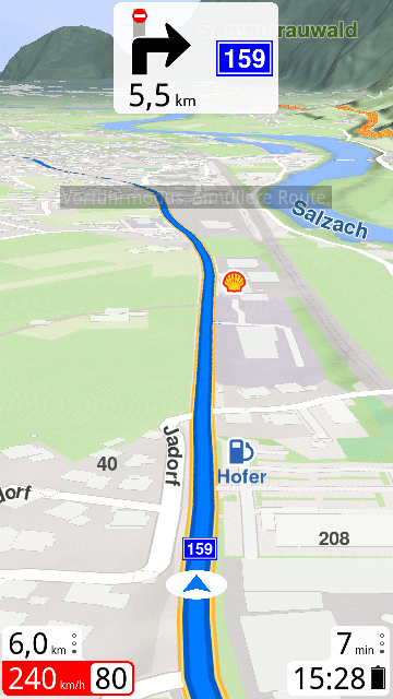

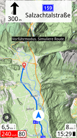

ME zoomt im Fahrbetrieb sehr smooth von 2D nach 3D und zurück. kmfrank meint wahrscheinlich das Zoomen mit den Fingern beim Planen. ME läßt sich beim Fahren sogar wieder Aufzoomen, um einen größeren Überblick über die Route zu bekommen. Wird über das Iris-Symbol unten links eingestellt. Zurück zu mehr Details geht dann über das Anklicken des Iris-Symbols.
Die Route führt an der Salzach entlang in ein Gebirgstal. ME bringt eine 3D-Geländedarstellung mit, da topografische Karten hinterlegt sind.

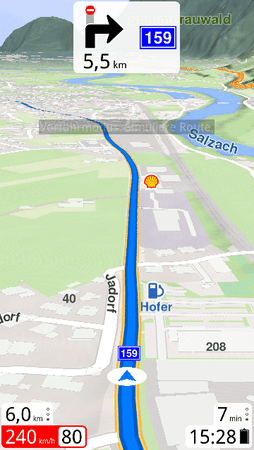

Das Gleiche jetzt in der normalen Navi-Ansicht:
Als POI sind in diesem Fall nur Tankstellen ausgewählt.

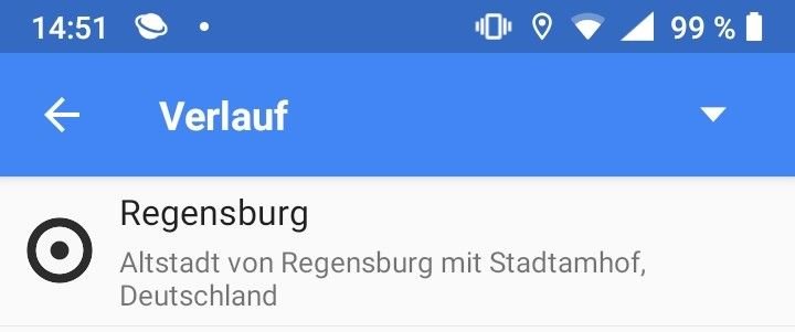

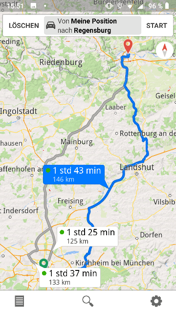

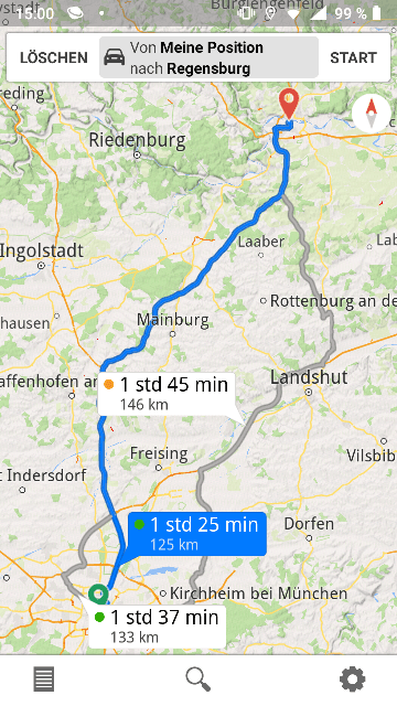

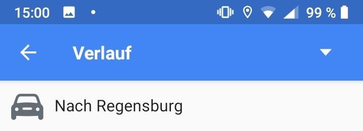

ME kann sehr wohl Routen speichern.... geht über den Verlauf. Hier die Route nach Regensburg.
Die Ablage von Routen möchte ich erweitern durch Einführung eines Ordners für z.B. geplante Urlaubsrouten.

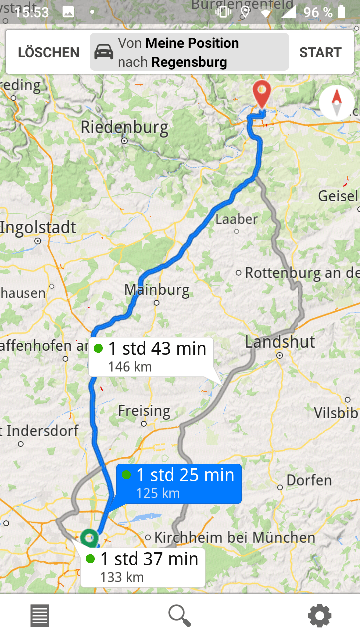

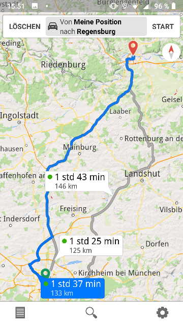

Nun die drei Routenvorschläge:
ME_Routenvarianten_nach_Regensburg.png ME_Routenvarianten_nach_Regensburg 2.png ME_Routenvarianten_nach_Regensburg 3.png
Variante 1 nun 30 Minuten später: Der Verkehr ist weniger geworden, und damit kein Stau mehr.

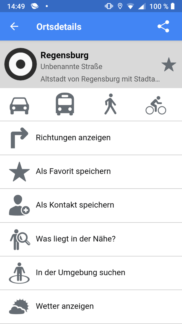

Orte kann ich bei ME über die Gruppe der Favoriten und den Verlauf speichern.
Und hier die Drehscheibe von ME mit vielen Möglichkeiten z.B. Abspeichern des Orts oder der Adresse als Favorit.

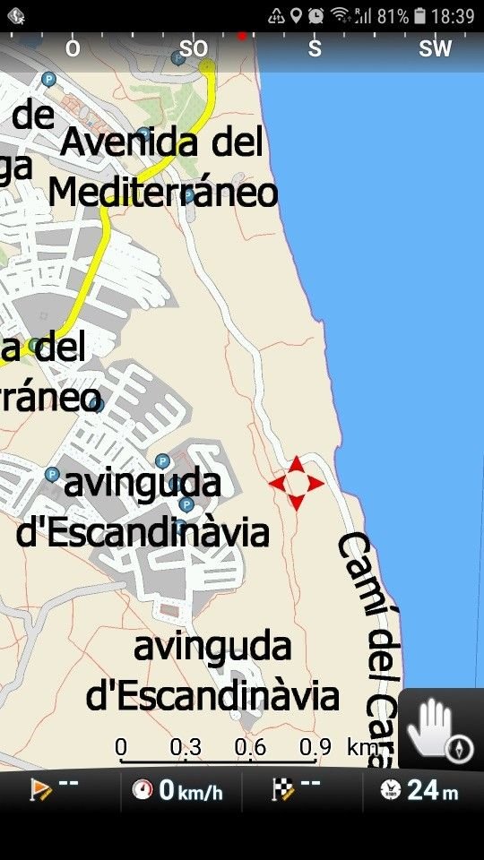

[doublepost=1551635274,1551634548][/doublepost]Hier mal der Vergleich MapFactor und ME.
Die Große Schrift habe ich so eingestellt, geht auch kleiner.
MF Screenshot_20190303-183904.jpg ME Screenshot_20190303-183928_Magic Earth.jpg

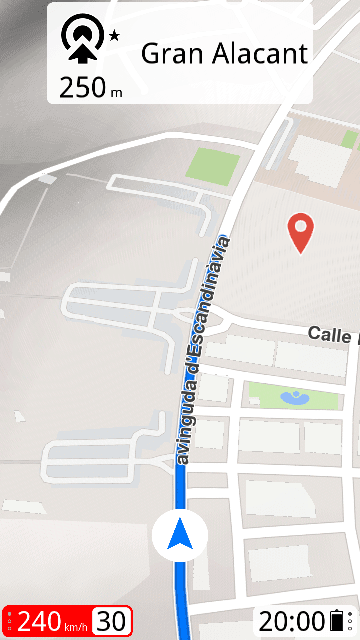

[doublepost=1551638921,1551635555][/doublepost]Du sitzt 500 Meter vom Strand und genießt die Abendstimmung in Gran Alacant und ich bin mal schnell 1473 km dorthin geflogen via ME.

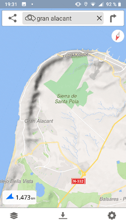

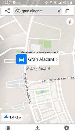

ME bietet im letzten Schritt der Routenbeschreibung folgendes Bild:
Beim Rauszoomen sehe ich, ah ja, das Örtchen liegt am Mittelmeer.

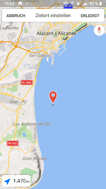

Und noch weiter heraus gezoomt, sieht man oben Alacant / Alicante als große Stadt.

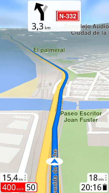

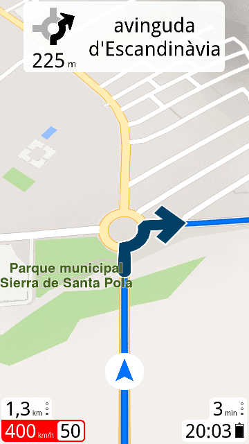

Screenshots von einer Fahrt von Alicante nach Gran Alacant:
Du siehst, ich kann sogar 400 km/h fahren. ;)

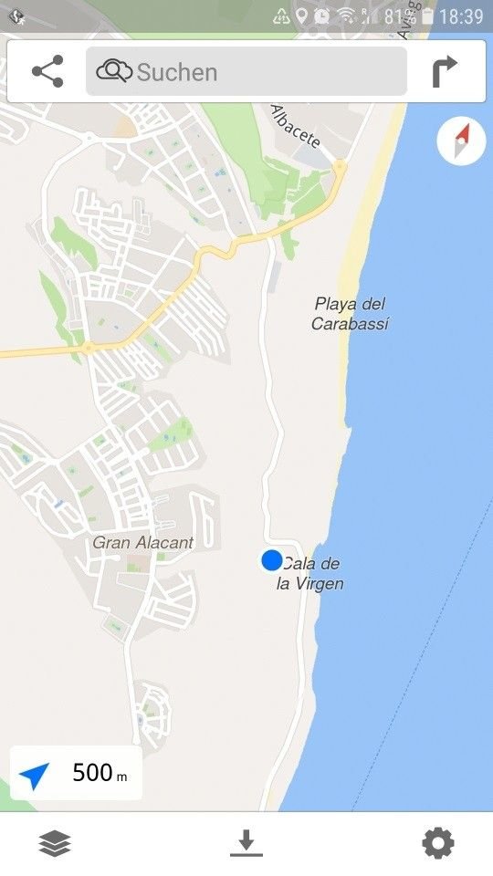

Hallo rc23,
die beiden Screenshot sind von meinem 5" Smatrphone Samsung S7
Wenn ME eine "Meßfuktion" hätte, könntest Du feststellen das ich nur 180m vom Mittelmeer stehe ;) :1f606:
Bei ME ist der Weg das Ziel und nicht die einfache Luftlinie. ;)
... ich könnte die Entfernung von Deinem aktuelle Standpunkt via Kartenfunktion als Fußweg zum Strand bestimmen lassen... und dann bekomme ich die Luftlinie, wenn ich querfeldein gehe.
