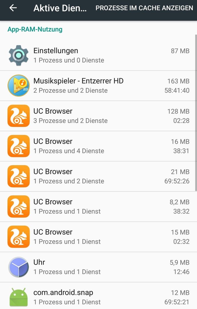

Könnte auch ein App im Hintergrund verursachen. Leider geht seit Android 7 die Ressourcen Übersicht nicht mehr
Hallo, bin mir nicht ganz sicher was du mit der Ressourcen Übersicht meinst, aber in den Entwickleroptionen gibt es die laufenden Prozesse. Vielleicht wars das.
Apps wie Usage Timelines Free – Android-Apps auf Google Play funktionieren nicht mehr, da seit Android 7 die einzelnen Prozesse nicht mehr aufgelistet werden können.
Laufende Prozesse? Sehs nicht. [emoji52]
Das Ding:
Aus Versehen doppelt = Dummheit:)

Ah, jetzt weis ich was du meinst. Ist grundsätzlich auch nützlich. Aber in dem Fall bräuchte ich anstelle der RAM eben die CPU Nutzung (bzw. Auslastung) des jeweiligen Apps.
Da hilft jetzt wohl nur probieren
