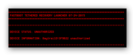

ich habe versucht nach der Anleitung, ein P8311 zu rooten. Komme auch gut bis zum Punkt 7. Dort rauschen dann auf dem Tablet ganz viele kleine Zeilen durch, dann steht dort "Starting cwm" und die Sekunden zählen runter.
Dann sehe ich für einen Bruchteil einer Sekunde das CWM Logo (Hut mit Zahnrad), dann wird der Bildschirm schwarz und auf dem PC erscheint folgende Fehlermeldung:
Kann damit jemand etwas anfangen und mir helfen, das Tablet dennoch zu rooten?
Besten Dank und viele Grüße ...

@mi.to
--> unauthorisized bedeutet du hast die Fingerprint-Abfrage auf dem Tab -Bildschirm nicht bestätigt, wenn du das ins Android gebootete Tab mit USB-Debugging aktiviert anschliesst.
Code:
Soll diesem Computer erlaubt sein auf dieses Tablet zuzugreifen?
  X  bei Ja, immer
                                                                         und Ok  X
Die Abfrage kommt eigentlich zu Anfang, bevor das Tab ins Droidboot rebootet; hast du also den Rootvorgang im Droidboot-Modus gestartet und damit die Fingerprint-Abfrage übersprungen? Dann kommt sie eben jetzt im CWM. Du kannst diese abe rim CWM nicht sehen oder bestätigen.
Also das ganze neu machen mit den richtigen adb-Treibern installiert und das Abfrage-Fenster bestätigen.
Gruss, daddle
