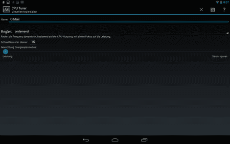

G Max:
Governor: On Demand
Threshold up: 15
CPUs: 4
Powersave bias: Regler ganz links auf "Performance"

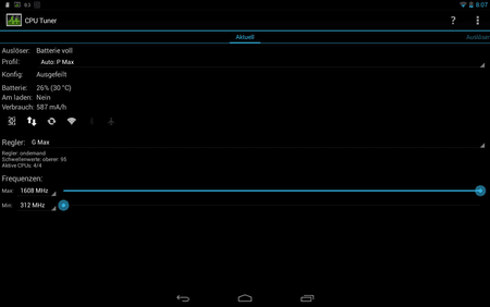

Ich hab jetzt nochmal alles so eingestellt wie in der Anleitung beschrieben.
Was mich dabei etwas wundert ist, dass laut dem aktuellen Status von CPU-Tuner beim Punkt Regler ein Schwellenwert von 95 angegeben ist.
Für den Regler ist aber ein Schwellenwert von 15 eingestellt. Ich habe mal zwei Screenshots angehangen.
Ich habe nach wie vor den Eindruck dass das Tablet öfter bzw. schneller hochtakten müsste u. zu lange bei 300 MHz rumdümpelt...

Ich hab mich genau an Deine Anleitung gehalten und habe eine ganz deutliche bessere Performance in allen Bereichen gehabt. Vielen Dank dafür, hat super geklappt.
