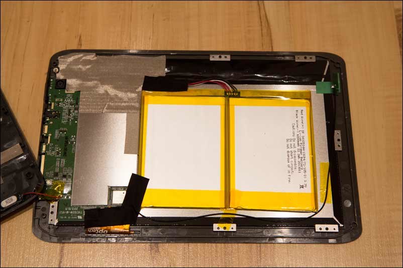

Die Operation beginnt
Reaktionen: TheZero
mutig... hoch lebe android bastelei!
ich freue mich auf updates!

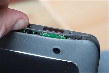

ich grabe weiter, leider kann man es noch immer nicht erkennen. morgen geht die Untersuchung weiter.
Reaktionen: 1DROID, willri und TheZero
holy cow... von innen siehts nun garnicht mehr so sexy aus wie von aussen.
besonders das Tape oben links sieht ganz schön billig aus :D
aber egal
ich hoffe ich werde es niemals aufschrauben müssen!
@TDEH
Und bist Du schon weiter gekommen?
Bisher kann man ja leider nicht erkennen ob in der Mitte der Lautstärkewippe eine IR Diode sitzt.
Als heute morgen die Sonne geschienen hat, konnte man die Diode durch die Wippe sehen. Durchmesser sind 3mm. Ob die zum Senden oder zum Empfangen ist, kann ich aber nicht beurteilen.
