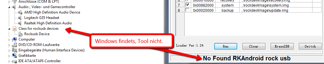

Hallo, ich versuche ebenfalls auf dem E10320 Kitkat zu installieren.
Ich benutze die Anleitung von c36get.
Leider scheitere ich daran, dass RKAndroidTool v1.37 mein Tablet nicht erkennt (No-Found). Im Flash(=Download)-Modus bin ich scheinbar, im Windows Geräte-Manager steht Rockusb Device.
Bin in einem USB2-Port. Brauche ich unbedingt das Original USB-Kabel? Habe leider keins da und benutze das von einem Samsung Galaxy S2.
Welche Treiber-Version steht für Rock USB Device im Geräte-Manager? Sollte schon Version 3.5 sein. Kannst dir mit dem Link im vorigen Post den RKDriverAssitant runterladen, der hat Version 3.7.
Es kann aber am Kabel liegen, auch wenn es als Rock USB Device angezeigt wird und eine Verbindung da ist. Vielleicht mal PC rebooten, dann Kabel erneut anstecken und RKAndroidTool neu starten. daddle
Im Geräte-Manager steht:
Das Gerät funktioniert einwandfrei.
Treiberversion: 3.70.0.0
Habs zuerst mit dem DriverAssitant die DriverInstall.exe probiert, der installiert aber nur v 3.0.0.0 Treiber, danach hab ich mit Hand rechtsklick "Treiber aktualisieren" und aus dem /Driver ordner aktualisiert. Danach neustart und Kabel an anderen USB-Port angeschlossen. RK Tool erkennt ihn immer noch nicht.
Werde mir die Tage mal ein Original-Kabel besorgen und dann probieren.
Edit: Hab doch alles hinbekommen, an einem älteren PC mit Win7 32Bit ging alles. Meiner hat rumgezickt (Win 7 64Bit). Soweit funktionierts.
