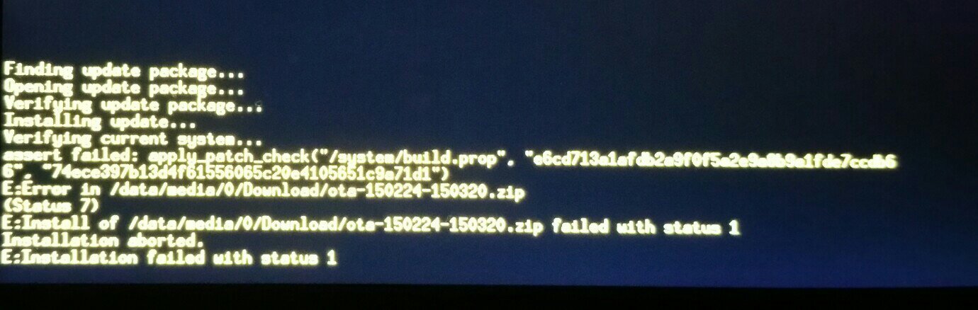

Bin seit Jahren mit Android unterwegs. Recovery, Downloadmodus, Adb usw sind keine Fremdwörter für mich. Doch habe ich ein Problem beim Einspielen des Updates uploadfromtaptalk1427523301088.jpg(siehe Bild) . Habe den download schon mehrfach gestartet, leider kann ich keinen hashwert prüfen, sonst hätte ich auf einen download Fehler getippt.
Hat jemand noch eine Idee, was ich machen könnte?
Edit: es scheint ähnliche Probleme beim Zwilling dieses Tablets zu geben. Mal sehen, wer eine Lösung findet ;-)
