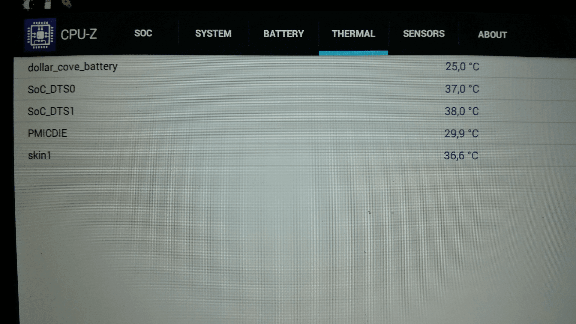

Also bei mir sind alle Temperaturen zwischen 50 und 60 Grad! Vielleicht haben wir das Problem dann auch gefunden?
Außerdem hab ich ein instabiles WLAN, was auf jeden Fall am tablet liegt. Hat das vielleicht auch noch wer dazu?
Meine erste Antwort wurde in den Wlan-Thread verschoben. Darin steckte aber noch folgende Frage:
Mit welcher APP hast du die Temperatur gemessen auch mit CPU Z ?
Ja, mit CPU-Z ausgelesen und das neuste update ist drauf!
Heiko
Bei mir liegen die SoCs bei gut 40. Das Gerät ist aber noch nicht lange an. Kann mir vorstellen, das es beim Surfen oder Zocken deutlich mehr wird. Dann werde ich berichten!

Nur durch diesen Text ist die Temperatur schon auf 50 hoch.
ScaryTab
Ohne Worte. Nach 20 Minuten screen on.

Auch bei mir ergibt PMICDIE =1390 °C. Muss mal nach Reboot gegen checken -> Ja, jetzt stand kurz für PMICDIE = 17,9°C, und wechselte dann schnell zu dem 1390-Wert!
Und wenn in -> Einstellungen -> CPU-Z Settings battery capacity angekreuzt wird, sagt CPU-Z: Capacity= 4980 mAh
Aber tatsächlich haben wir laut Technische Beschreibung in der Anleitung S. 67 die Angabe 7400 mAh für die Batterie-Kapazität!
Die falsche Kapazitäts-Angabe von CPU-Z hatte ich auch schon bei anderen Tablets. CPU-Z ist hilfreich, aber nicht alles ist so eng zu sehen.
