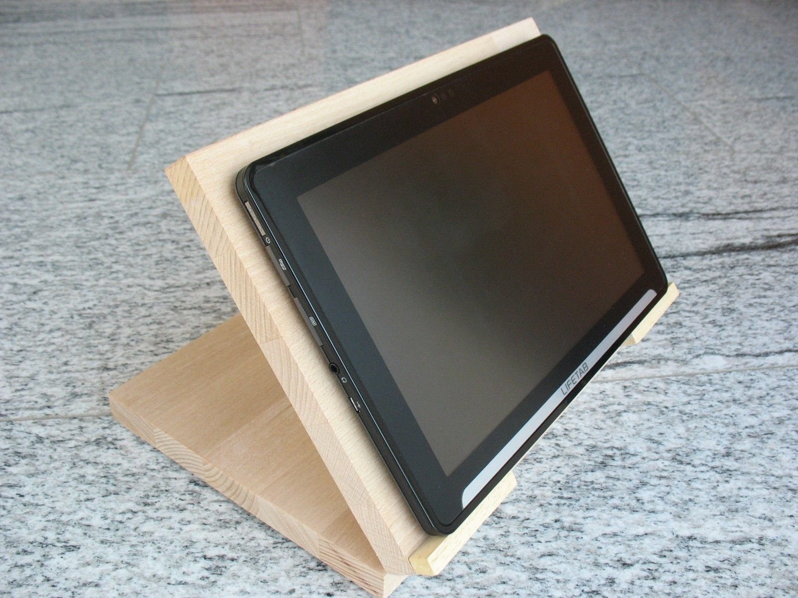

jetzt komme ich endlich mal dazu die Fotos von meiner selbstgebastelten Lifetab-Halterung hochzuladen.
Die Halterungen die es im Netz gab, waren mir entweder zu teuer oder nicht stabil genug. Da meine kleinen Kinder auch ab und zu mit dem Lifetab spielen, sollte es wirklich sehr stabil und kippsicher sein.
Das SpiderPodium von Breffo war eigentlich mein Favorit, ist aber dann doch an der, im Vergleich zu meiner Halterung, schlechteren Stabilität im aufgerichteten Zustand nicht gekauft worden. Hab mir mal ein paar Videos zu dem Breffo angesehen. Ist wohl auch immer mit reichlich Biegearbeiten verbunden, wenn man mal eben den Aufstellwinkel verändern will. Bis das dann wieder genau gerade steht, dauert glaube ich dann doch etwas.
Zum irgendwo dranhängen ist es aber bestimmt richtig gut.
Dann fand ich den Flip Blade Halter für Tablets von Belkin noch gut. Aber bei meinen lebhaften Kindern warscheinlich auch nicht standsicher genug. Hätte ich gerne mal angesehen und ausprobiert, aber leider hatten weder Media Markt, Saturn, Medimax und Atelco das Teil da.
Bei all diesen Läden gab es keine universalen Tablet-PC Halterungen die auch nur ansatzweise in Frage kamen. Für Ipad gab es da einiges, aber halt nichts wo mein lifetab rein passt.
Dann stand für mich fest daß ich mir selber eine stabile Halterung baue.

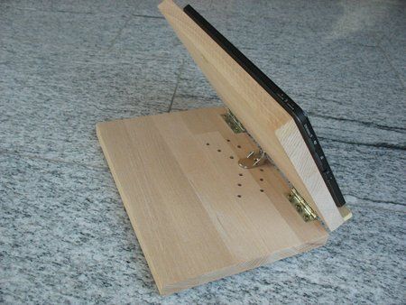

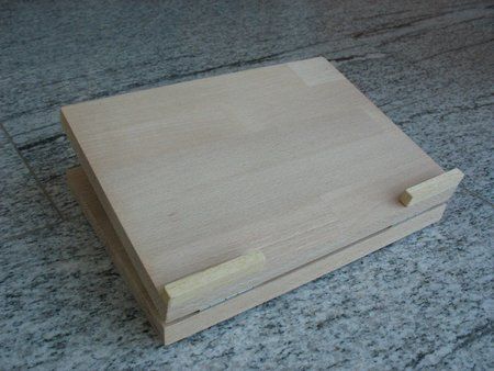

Hab mir dann im Bauhaus ein massives Buchenleimholzbrett (80x20cm x 18mm) zusägen lassen (Kosten: 3,20€ für das Brett) und noch zwei kleine Scharniere 50x31mm dazu geholt (zwei Stück für 2,70€). Den Rest für die Halterung hab ich noch bei mir im Keller gefunden (z.B. kleine Holzleisten die vorne unten mit Holzleim festgeklebt wurden).

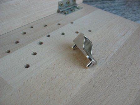

Am meisten nachgedacht hab ich über die Verstellung des Neigungswinkels. Es sollte schnell gehen und stabil sein. Hab dann ein Metallteil gefunden, das mal in einem Kleiderschrank die Kleiderstange seitlich gehalten hat. Dieses Teil wird dann je nach gewünschtem Winkel, einfach in die vorgebohrten Löcher umgesteckt. Geht schnell und ist wegen des harten Buchenholzes auch stabil.
Hab die Halterung jetzt einige Male am Tisch getestet, und bin sehr zufrieden damit. Ist halt nicht sehr filigran und einen Designpreis gewinne ich damit auch nicht. Hat aber auch nur 5,90 EUR gekostet. Leider gab es bei mir im Bauhaus nur recht dicke 18 mm Buchenbretter, da hätten 10-12 mm wohl auch gereicht. Das Holz ist unbehandelt und kann noch nach Wunsch lasiert, lackiert oder geölt werden.

Zu was man Kleiderstangenhalter doch so alles brauchen kann. :)
Hab zwar mein Olipad-Cover, aber trotzdem sehe ich gerne solche Anregungen. Gut gemacht. Wie du schon sagtest, es gewinnt keinen Designpreis, aber ist stabil und erfüllt seinen Zweck. Und wenn man sparen will eine gute Alternative.
Was mir (auch in Bezug auf die Nutzung durch Kinder) fehlt ist die Fixierung des Tabs auf der Konstruktion. Sonst sieht das ja gut aus
Vielleicht klebe ich seitlich unten noch zwei kurze Holzleisten auf. Dann könnte das lifetab nicht mehr seitlich verrutschen. Das ist zwar bis jetzt noch nicht passiert, aber sicherer wäre es schon.
Hab schon überlegt ob ich am oberen Rand quer noch ein schwarzes Gummiband spanne das das lifetab auf der Halterung fixiert.
Vielleicht hat ja auch jemand noch eine bessere Idee.

lediglich die Ausführung der Winkelverstellung überzeugt mich nicht. Hier treten eigentlich große Kräfte auf - Hebelwirkung!
Damit wird auf Dauer entweder der Kleiderstangenhalter kaputt oder die Scharniere lösen sich :huh:
Das würde ich ändern - etwa mit einem stabilen Stahldrahtbügel links und rechts halbwegs oben befestigen, und am unteren Brett Löcher in die die Bügel je nach Bedarf gesteckt werden können.
(Nur so meine Idee, ich überlege mir sowas aus Blech zu machen, muß aber noch an der Verstellung tüfteln)
Hallo Norbert,
meine Winkelverstellung hat sich bis jetzt als sehr stabil erwiesen.
Da ja eigentlich nur das Gewicht des Lifetabs und der Druck der Finger auf der Konstruktion lastet, sehe ich kein Problem darin.
Das Buchenholz ist wirklich sehr hart und stabil. Die Schrauben der Scharniere sind tief im Holz verschraubt halten das Ganze wunderbar.
Falls jemand was Ähnliches gebastelt hat, könnt Ihr ja mal ein Foto einstellen.
