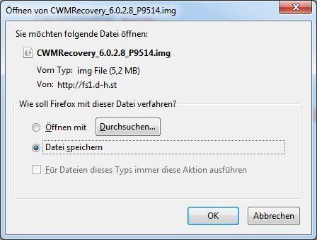

@wutzi39,
beide Link´s - für die img und die rar Datei gehen. Da stimmt irgendwas bei Dir nicht.
Die rar-Datei muß noch entpackt werden. Es sind beide Dateien gleich!!!
Tip: Mit einem anderen PC/ Notebook downloaden!
Louis777

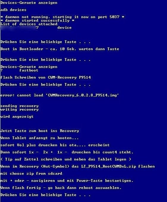

Missverständis!
Downloaden ging!
die Fehlermeldung schrieb er mir bei der Installation beim flashen hin!!
lg
wutzi
Hurra habs hinbekommen!!!!
die error meldung verschwand als ich das File
von
cwm-recovery-6.0.2.8_p9514.img
auf
CWMRecovery_6.0.2.8_p9514.img
umbenannt habe!!!
dann wars nur mehr der Anleitung zu folgen und es funktionierte auch
danke noch mal
lg aus dem ösiland
wutzi
