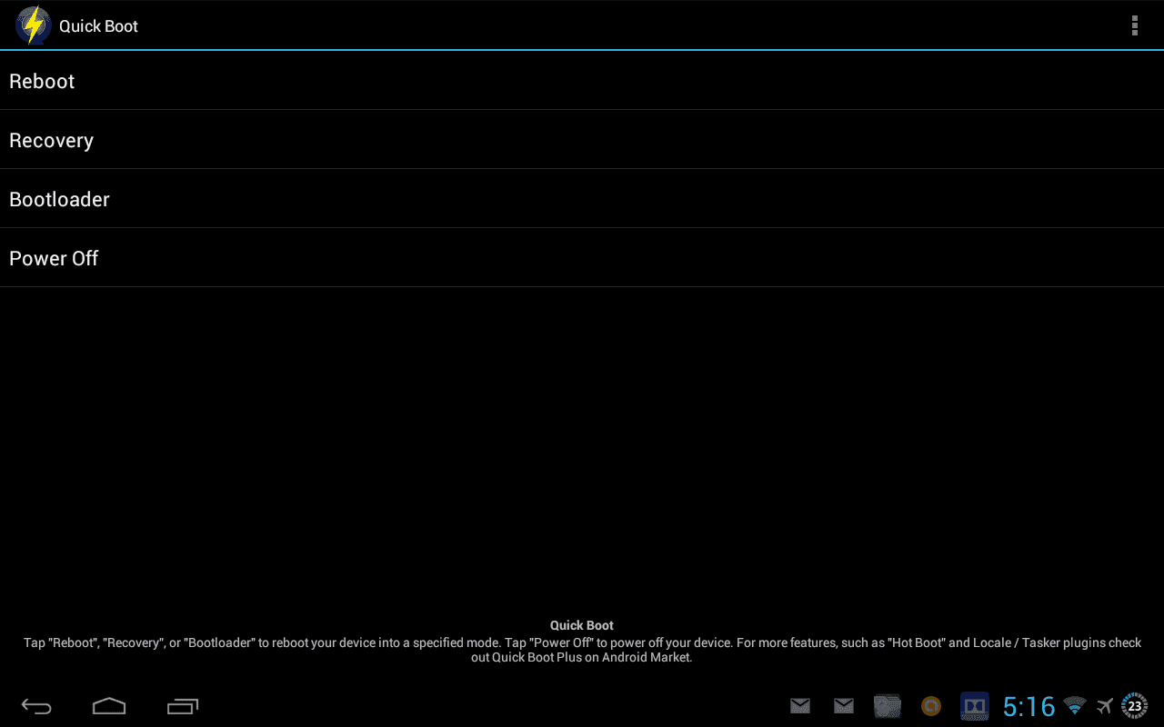

Danach installiert Ihr Euch QuickBoot vom App-Store (benötigt Root-Rechte)
Mit diesem Tool könnt Ihr schnell und ohne lästige "Tastendrückereien" ins CWM-Recovery Menue booten.

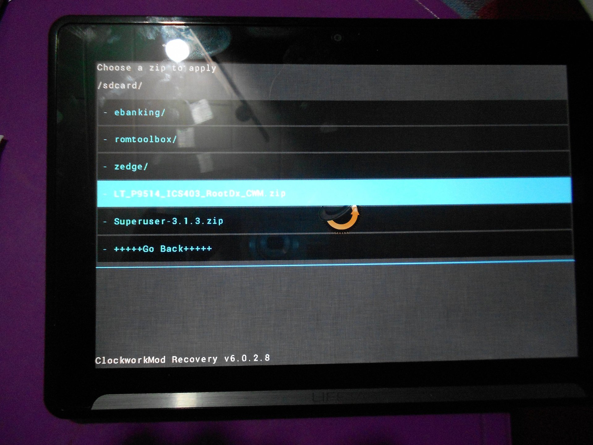

Macht vor der ROM Installation noch unbedingt:
wipe data/factory reset dann unter advanced
wipe dalvik cache.

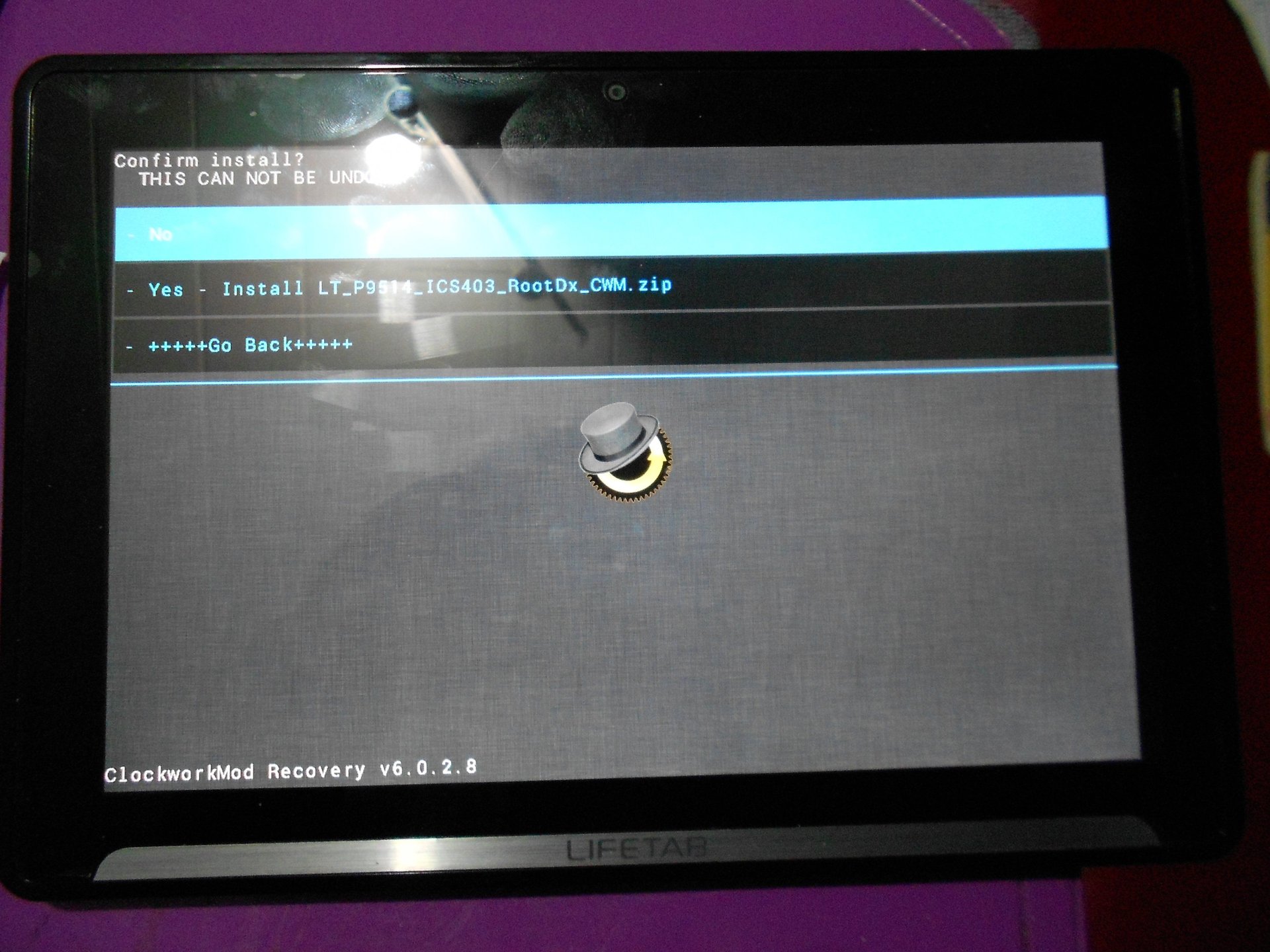

Dann installiert Ihr das neue ROM - install zip from sdcard
mit Lautstärke + und - rauf und runter
mit Power-Taste auswählen.
dann die LT-P9514_RootCWMDxL.zip auswählen und wieder mit der Power-Taste bestätigen.
Zum Schluß noch: Yes Install LT-P9514_RootCWMDxL.zip.
Das ROM wird installiert.
Dann go back - reboot system now

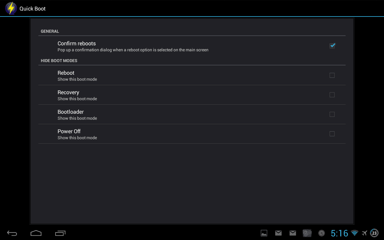

Als erstes empfehle ich Euch wieder die "QuickBoot" App. Bitte macht nach der Installation der App unter Einstellungen/Settings noch einen Haken bei "confirm reboots"
*** Wichtig: Sofort nach dem ersten Start USB-Debugging wieder einschalten. Damit habt Ihr jederzeit Zugriff auf das Tablet - z.B. über das ADB-Interface.

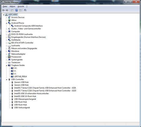

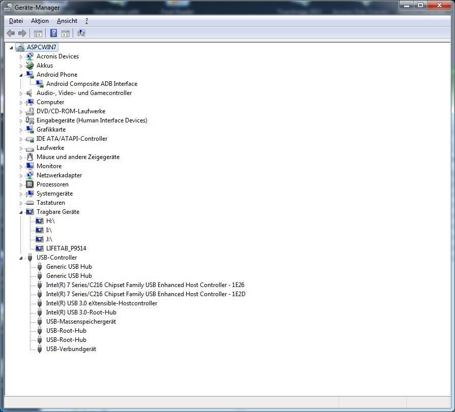

Wenn Ihr nun das USB-Kabel anschließt müste sich das LifeTab am Computer melden.
Solltet Ihr im Gerätemanager schon das ADB Interface angezeigt bekommen, erübrigt sich die Installation der USB Treiber.
Sonst installiert Ihr die USB Treiber - nach nachstehender Anleitung -vom LifeTab P9514. Im Geräte-Manager muß Android-Phone/ ADB Composite ADB Interface angezeigt werden. Ein 2. Eintrag unter Tragbare Geräte.

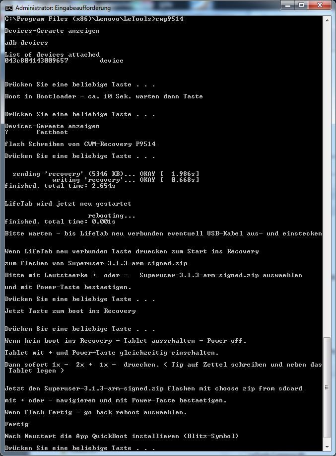

Jetzt das Tablet überprüfen mit "adb devices" - Es sollte eine lange Nummer angezeigt werden. (Siehe Screenshot)
Ohne die lange Nummer brauch Ihr gar nicht weitermachen. Nochmal die USB-Treiber überprüfen.
Dann erst geht´s los.
Ihr ruft jetzt die 2. Datei auf cwp9514.bat zum flashen des CWM-Images auf.
Im Dos-Fenster könnt Ihr alles beobachten. Dann Leer-Taste drücken - wenn Aufforderung erscheint. Nicht zu schnell reagieren - und die Bildschirmmeldungen beachten.
Dann bootet das LifeTab in den Fastboot-Modus. Da wird nichts angezeigt. Bildschirm vom LifeTab bleibt dunkel.
Wichtig ist jetzt die Meldung sending recovery - writing recovery - siehe Screenshot.
Wenn alles O.K geht´s weiter. A c h t u n g : LifeTab fängt an zu booten - jetzt sofort
Vol Plus Taste drücken bis weiße Schrift ota... erscheint. Taste loslassen...
und sofort Vol 1x minus 2x plus 1x minus drücken bis count 4 steht.
Tip: Das Tab hochkant hinstellen - dann geht´s am Besten!!!
Dann seit Ihr im CWM-Recovery-Menue. (Hut-Symbol)
Jetzt wipe data/ factory reset - unter advanced wipe dalvik cache
dann go back
und choose zip file - die LT_P9514_RootCWMDxL.zip auswählen und mit yes bestätigen.
Mit Vol-minus und Vol-Plus hoch und runter - mit Power-Taste bestätigen.
Wenn Ihr nicht alle Menü-Punkte sehen könnt weiter runter scrollen. Immer go back auswählen.
Wenn ROM geflasht - reboot - nicht reboot recovery

Oben im Fenster werden Euch die 2 wichtigen auch vorher hineinkopierten Dateien angezeigt.
Jetzt geht´s los.
Im (schwarzen) Dos-Fenster könnt Ihr alles beobachten. Dann Leer-Taste drücken - wenn Aufforderung erscheint. Nicht zu schnell reagieren - und die Bildschirmmeldungen beachten.
Wenn alles O.K geht´s weiter. LifeTab bootet nach Taste drücken wieder hoch.
Bitte warten bis Töne vom PC zu hören sind - das sich das LifeTab wieder verbunden hat.
Jetzt Taste drücken - zum Boot in´s CWM-Recovery-Menue.
Dann die Meldungen beachten, die im Fester erscheinen.
Das CWM-Recovery-Menue erkennt Ihr am Hut-Symbol.
Jetzt geht Ihr wie im DOS-Fenster angezeigt vor.
Install zip from sdcard - mit Vol - und Vol + rauf und runter
und mit Power-Taste betätigen.
Dann wählt Ihr die "superuser-3.1.3-arm-signed.zip" aus
Bestätigt die Installation - Superuser wird geflasht.
Danach reboot auswählen. Ihr könnt aber auch gleich hier das neue ROM flashen. Siehe Anleitung 1. Post.
Wenn nicht - bootet Ihr jetzt das Tab und installiert unbedingt die QuickBoot-App zum Booten ins Recovery. Das ist übrigens die einzige App die Ihr vor dem flashen des neuen Roms installiert.
Sollte etwas nicht so funktionieren, bitte schreibt hier einen Post - mit Fehlerangabe.

Power und Vol +
Good luck oder besser got root...

Recovery-Aufruf über Tasten-Kombination bzw. Online über Quick Boot funktioniert gut.

Ich mache es z.B. nur noch mit QuickBoot.

Der Recovery-Aufruf funktioniert mit Quick Boot, aber auch mit der Tastenkombination gut. Die Tastenkombination braucht man ja eigentlich nur, wenn das BS nicht mehr läuft und dann zum Restore.

Bei mir klappt es leider nicht. Treiber sind alle richtig installiert. Ich bekomme in der Eingabeaufforderung ein "OKAY" bei Sending recovery und Writing recovery. Nach dem Booten des Lifetab in den Recoverymodus kommt aber nur das Standardrecovery von Android. Dort kann ich natürlich die Superuser.zip nicht installieren.
Mache ich etwas falsch? Beim Nexus S und Nexus 4 hatte ich keine Probleme damit.
Ich benutze Windows 7 32 bit
Hi Hagalaz, ist dein LT gerootet ? Wenn nicht, klappt die Recovery-Installation nicht.
Reaktionen: Hagalaz
Ah, ich dachte die 2. Anleitung wäre mit rooten.
Jetzt hat es geklappt.
