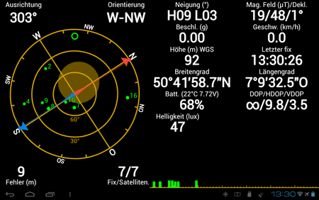

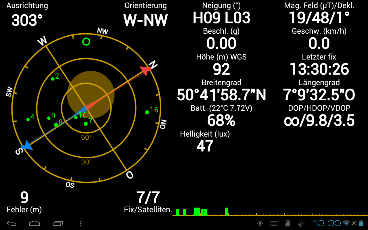

Auch ich habe gerootet nach SattNEK´s Methode und später auch mit Cydia-Impactor, und hatte früher kaum GPS, und jetzt sieht es manchmal so aus, sogar am Fenster! ........ Screenshot_2014-02-26-13-30-33.png
Das Problem lag an den schlechten GPS-Config Dateien. Lies mal hier weiter, so ab post 6!
Die von mir nochmal veränderte gpsconfig.xml (orig. von Ameisentätowierer!) und eine andere gps.conf bringen diese weiteren Optimierungen.
