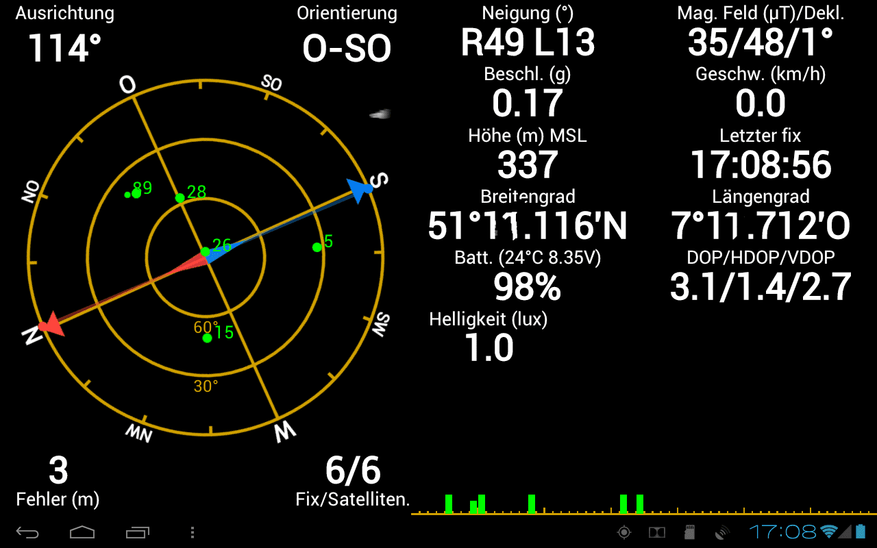

Hier noch ein Bild im Haus! Meistens aber nur 4/5 Satelliten! Screenshot_2014-02-17-17-08-58.png

Habe einiges an der GPS-Configuration gefeilt und weiter optimiert. Ergebnisse und Anleitung hier in Kürze. daddle
Moin Moin,
steht das Angebot mit den drei Dateien noch. Hab dir letzte Woche in einer PN meine E-Mailadresse gesendet.
@agustaf
Hatte dir auch per PN geantwortet, teste noch, musste die diversen Configurationen auch auf Strecke testen, denn die vorherige, hier auch an S3pp3l geschickte, verlor je weiter entfernt man vom Login/Startpunkt war die Anzahl der aktiven Satelliten.
@S3pp3l,
hey, deine lto.datei (oder wars lto2.dat?) ist abgelaufen, du musst diese hier aktualisieren. Ich würde den Link aus dem ersten post für die 30 Tage nehmen. Dann in > /data/gps - Ordner kopieren, entweder als lto2.dat oder vorher umbenennen in lto.dat, je nachdem wie sie in der gpsconfig.xml heisst. Die ist nur 30 Tage gültig, also immer alle 4 Wochen händisch neu runterladen.
Ausserdem für die lto.dat die UID= gps und GID = system setzen und die Rechte auf 775!
Mit der neuen Version bin ich fast fertig, läuft jetzt stabiler, besonders bei Ortswechsel verliert er keine Satelliten mehr.
Da war unter anderem auch aGPS dran Schuld, diese aGps- Daten überschreiben die bereits mit der config runtergeladenen, und sind nur statisch.
Wenn man in gpsstatus unter
> Werkzeuge > aGps zurücksetzt und in
> Einstellungen > Sensoren > aGPS-Daten Runterladen > auf 'Nie' setzt,
dann App in
> Einstellungen > Apps > gpsstatus; "Stoppen" und "Cache" löschen, dann in
> Einstellungen > Standort > Gps kurz aus klickt und wieder aktiviert,
und dann Tab direkt runterfährt u. neu startet [ wlan (+ gsm) vorher ein! ], kriegt man durch den dadurch ausgelösten echten Kaltstart einen besseren, stabileren Empfang! (Achtung, manchmal muss man das Tab zweimal aus- u. anschalten bevor es klappt! ).
Allerdings dauert dann der erste Fix nach dem Kaltstart ( W-lan und gps vor reboot in Einstellungen aktiviert!) je nach Bewölkung und Empfangssituation schon mal etwas länger (max 10min.) Dabei werden die Ephemeriden (der Almamac) vom GPS-Chip empfangen und gespeichert, und das dauert bei allen gps-Empfängern bei Erststart länger!
Mit aGPS geht der Erst-Fix manchmal schneller (aber bei mir auch nicht immer!), dafür ist der Fix statisch und nach längerer Fahrt oder nach 4-6Std übernacht zu Hause sind am nächsten Morgen nur noch 2-3 Satelliten ohne Positions-Fix da, nach Neustart des Tabs sind es dann sofort wieder 4-8, je nachdem, mit Positions-Fix. Daher habe ich wie oben beschrieben aGPS in GPS-Status deaktiviert, und habe seit dem auch nach 6 Std. noch ca 5 - 6 Satelliten aktiv, mit Position!
Alle nachfolgenden Fixes nach Neustart kommen dann innerhalb einer halben - zwei Minuten, auch nach längerer Autofahrt mit Ortswechsel. (Zeiten immer für draussen!)
Beachte, GPS-Status ist nur ein Anzeigeinstrument (aGPS deaktiviert), dass die seit Start des Tabs mit in Standort aktiviertem GPS die vom GPS-Chip empfangenen/gesammelten Daten umrechnet und als Position anzeigt.
Die gültige Zeit für den Fix ist seit Neustart des Tabs bis zur Positionsangabe zu rechnen, um objektive Vergleiche anstellen zu können.
