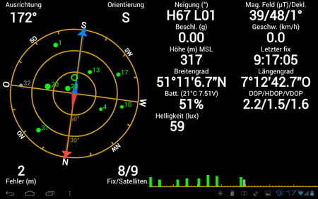

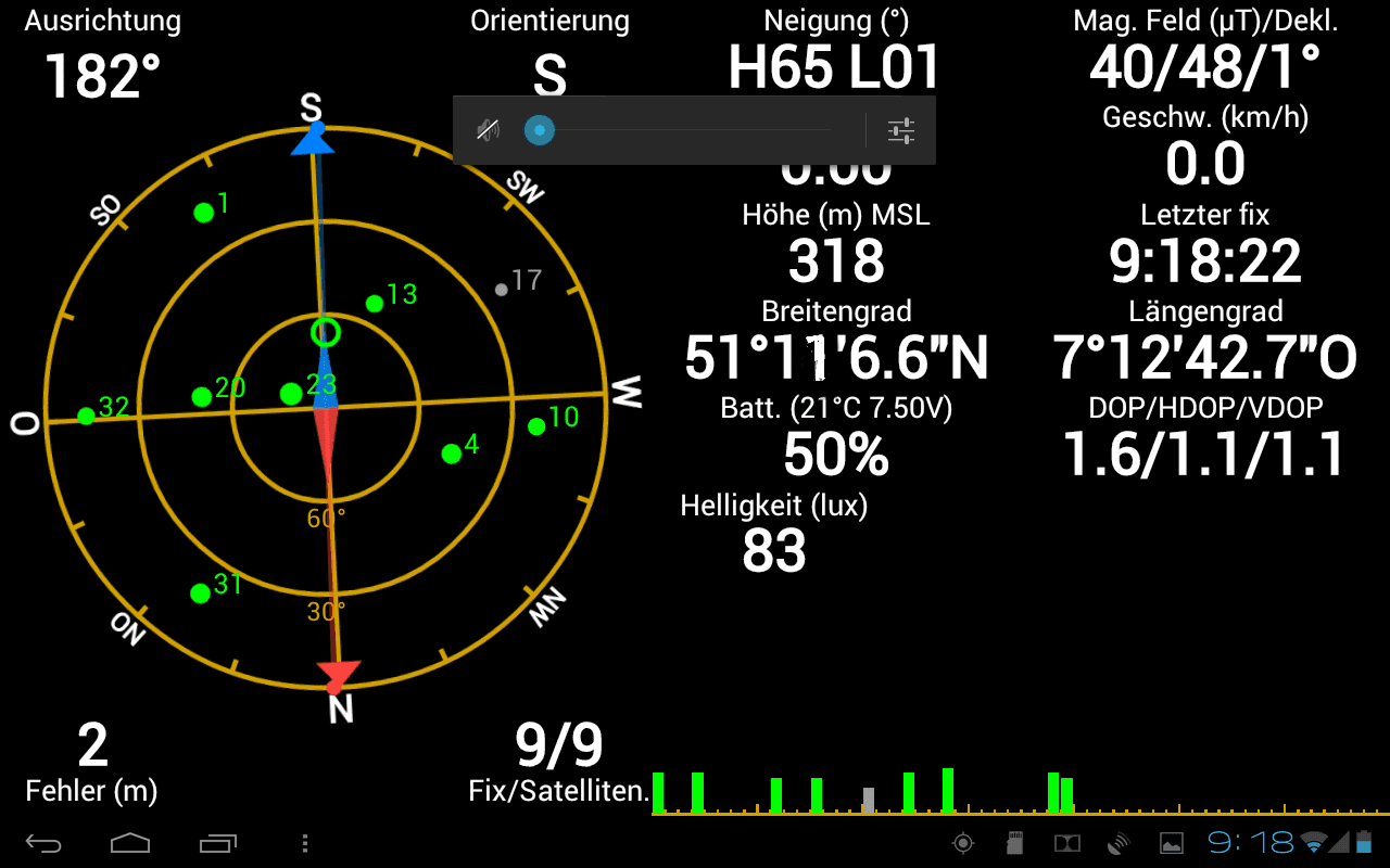

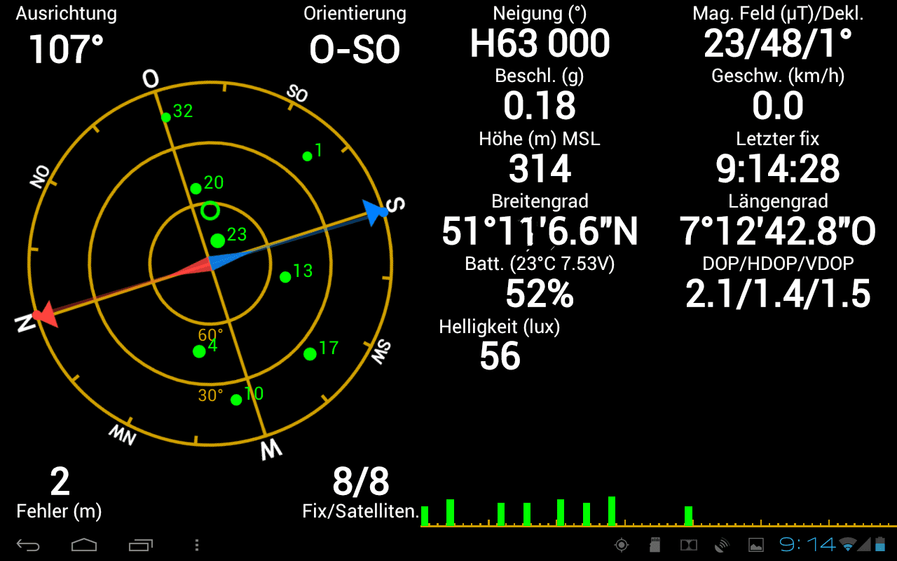

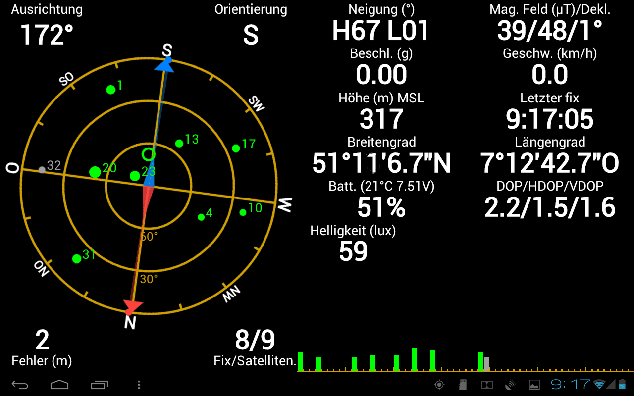

Und so kann es aussehen (Im Garten!):
Reaktionen: S3pp3l

Und so kann es aussehen (Im Garten)
