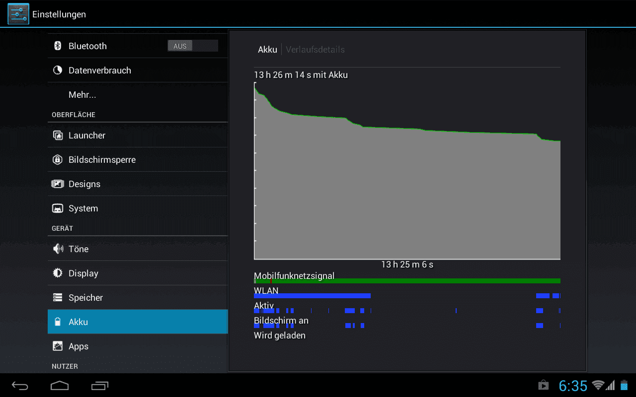

gestern kam die Frage nach der Standbyzeit unter JB auf.
Ich habe mal mein Tab über Nacht angelassen und einen Screenshot gemacht.
Was noch wichtig ist: Ich habe die Option "WLAN im Standby-Modus" aktiviert lassen" nicht eingeschaltet.
Trotzdem ist das Tab über Nacht nicht abgestürzt. :cool2:
Die kurze Aktivität mittendrin war übrigens TitaniumBackup.

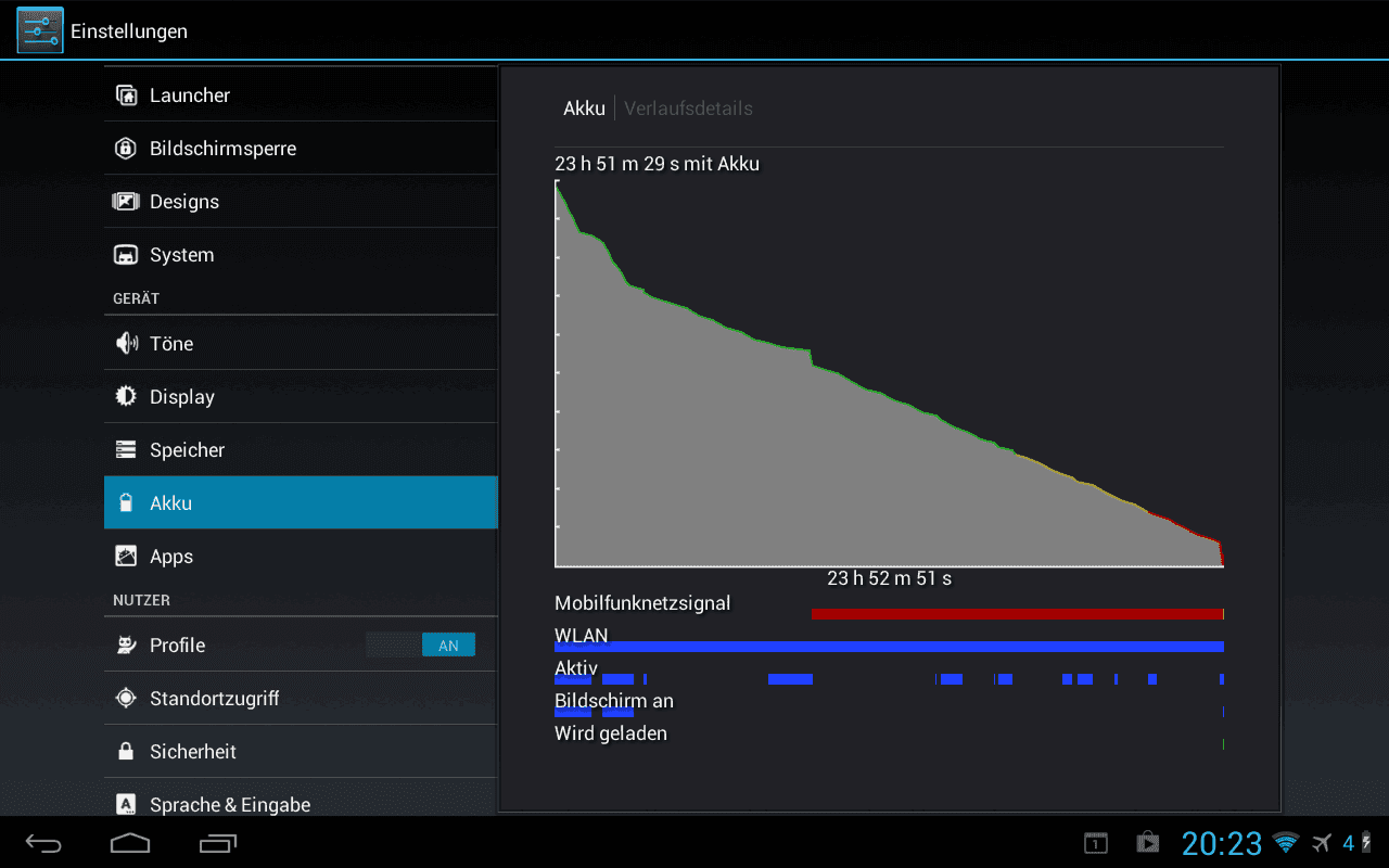

Auch ich bin mit den Standby-Zeiten zufrieden.
Aber leider ist nach wie vor der Absturz des Baseband-Prozessors DER Akku-Killer (ca. 10% pro Stunde :mad: ). Das war unter ICS genauso.

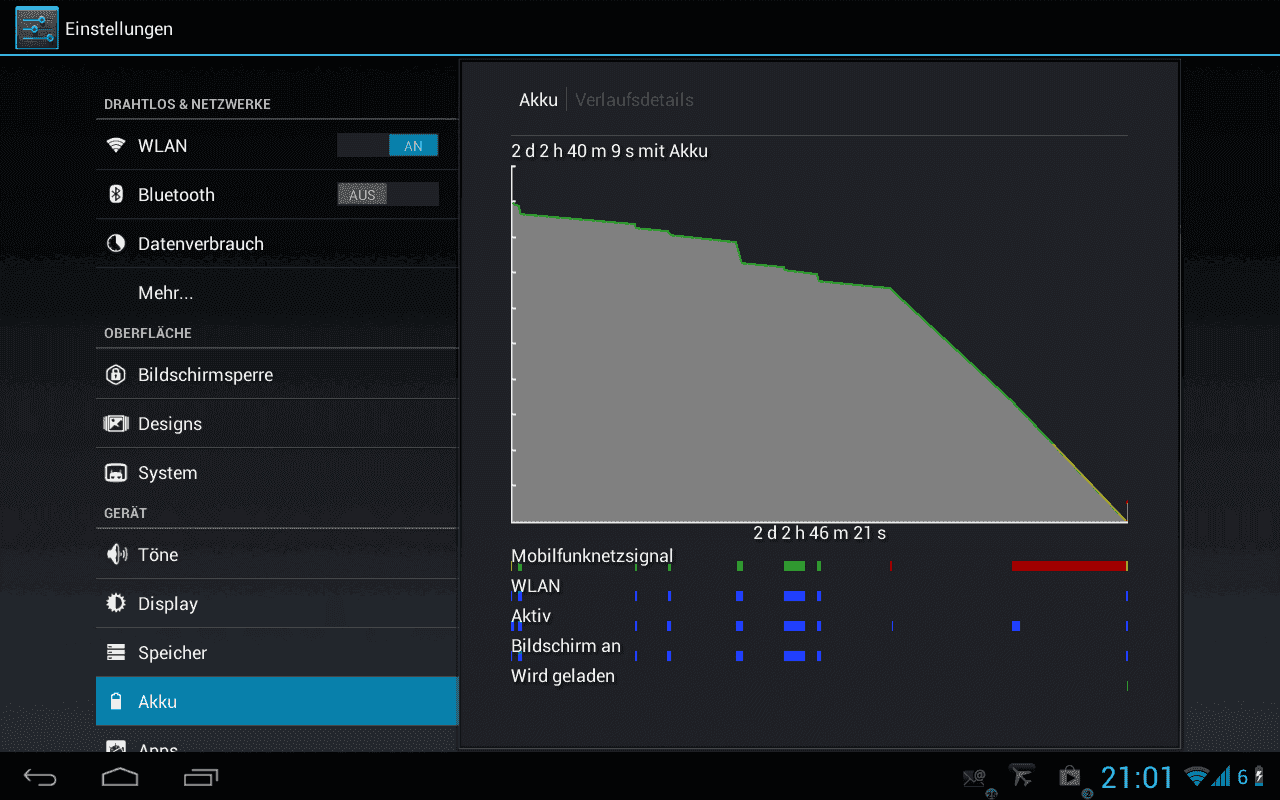

Hallo Leute!
Hab auch das Problem mit dem Absturz des 3G-Modems im Standby. Siehe Screenshot. Kann man das Problem irgendwie debuggen?
LG Hans
Zum debuggen könnte man auf der Shell mal die Ausgaben von dmesg und logcat sichern.
Wenn man dann noch sagen kann, zu welchem Zeitpunkt der Absturz ungefähr war, könnte man es vllt. einkreisen.
Oder kann man den Absturz provozieren?
Was mich aber an unseren Grafiken interessiert:
A.O. hat nur ein Mobifusignal, wenn das Tab aktiv ist - Airplane-app?
Hans hat gar kein Signal?
Ich habe fast immer ein Signal (Airplane habe ich seit 24 Std abgeschaltet)
Und bisher habe ich keine Probleme

@Ameisentaetowierer: richtig, ich habe eine Airplane App ("Auto Airplane Mode" von Don). Damit habe ich unter ICS gute Erfahrungen gemacht, da ja dort der WiFi-SOD regelmäßig zuschlug.
Ich meine schon mal probiert zu haben, die Airplane App rauszunehmen, hatte aber auch da einen 3G-Absturz mit anschließender "Akku-Schnellentleerung".

Ich hab deswegen keine Mobilfunk-Empfang, da ich da Tablet mit aktiviertem Flugzeugmodus heruntergefahren habe. Dann hab ich das Ding komplett aufgeladen und wieder mit 100% Akku hochgefahren um ungefähr abschätzen zu können ob der Fehler auftritt wenn 3G gar nie aktiviert wird und wenn doch nach wievielen Stunden im Standby.
Hab glaub ich so gut wie alle Kombination ausprobiert. Am stabilsten lief es ganz am Anfang nach der Installation des CM10 Roms. Da hatte ich nur 3G aktiviert (Wochenendhaus). Lief ohne Battery-Drain 48 Stunden durch. Die Probleme fingen an als ich wieder zu Hause angekommen das WLAN aktiviert habe. Nach ca. 4-6 Stunden im Standby stürzt der Mobilfunk-Empfang ab.
Es finden sich dann ganz kryptische Fehler und Zeichen im Radio Log aus denen ich nicht schlau werde.
Lg Hans
