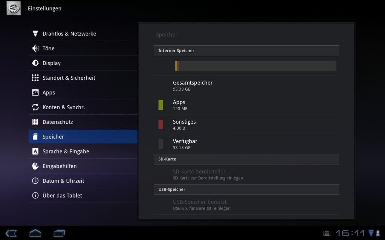

Nachdem das Update mir das P9516 x-Mal zerschossen hatte und ich nun ein komplett neues Gerät erhalten habe will ich euch mal fragen, ob jemand von euch eine echt idiotensichere Möglichkeit kennt um es auf ICS zu bringen.
Allerdings muss ich erwähnen, dass ich echt irritiert bin, da mir dieses Gerät einen freien Speicher angibt den es gar nicht haben kann - ich finfe das schon ganz besonders speziell, was meint ihr dazu?

das mit den 64 GB gibt's tatsächlich.
Yves (YLG80) hat sein Tab in der Schweiz gekauft und hat auch 64 GB.

Also, das Tablet hat (theoretisch) 64GB. Der verfügbare, interne Speicher wird aber mit nur 53.39GB angegeben. Bei den 32GB Modellen sieht es wohl ähnlich aus. Wozu werden von Android diese ca. 10GB gebraucht?

@Croppy: das sieht bei mir ja auch so ein, da ist aber irgendwo ein krasser Logikfehler:
Auf der Packung steht 32GB: stimmt!
Das Gerät zeigt 53,39 GB GESAMTEN (und NICHT den freien! Speicher an:
Wer hat mir da denn die 10,61 Gigabye GESTOHLEN???
Selbst wenn das Android-System noch 1/2 oder 3/4 GB meinetwegen auch ein volles Gigabyte davon belegt, in Verruf kam ja das Windows 8 -Tablet, das SOVIEL Speicher wegfrisst und nicht das Android!
WO also ist dieser Speicher hin?

was die Angabe 53.39GB Gesamtspeicher betrifft, bin ich trotzdem ratlos.
Also, ich nehme die Gesamtzahl der Sektoren im Partition-Table, multipliziere sie mit den BytesProSector (4096), dann komme ich auf auf die 64GB, was zu erwarten war. Welche PartitionIds werden vom System nicht erkannt, so, dass der Speicher schliesslich mit 53.39GB angegeben wird?

Üblicherweise werden (aus Marketinggründen) 1GB als 1.000.000.000 Byte bezeichnet.
So sind dann 64GB (Marketing-Zählung) reale 59,6 GB!

@croppy und jonnyswiss:
Nicht nur bei Festplatten sondern auch bei USB-Sticks, CF- und SD- Karten (aber nicht bei "Hauptspeicher"!).
Als interner Speicher bei Tablets und Handys wird meist eine (wenn auch teilweise fest eingelötete) micro-SD-Karte verwendet (einfach aus Kostengründen!) bzw deren "Innenleben".
Daher unterliegt auch der interne Speicher von Tablets/Smartphones (anders als RAM-Hauptspeicher!) auch diesem Marketingtrick.
64.000.000 dividiert durch 2^30 (= 1 "echtes" GB = 1024x1024x1024 Byte) sind und bleiben 59,6046... "echte" GB.
Android rechnet (wie auch alle anderen Betriebssysteme) in "echten" (hexadezimalen) KB/MB/GB (=2^10/2^20/2^30), daher der Unteschied zu den "Marketing"-KB/MB/GB (=10^3/10^6/10^9).

Odakim hat hier mit seinem Hinweis auf den Unterschied von SI- und IEC-Präfixe völlig Recht. Diese Zählweise gilt zwar erst seit dem November 2000, hat sich aber offenbar immer noch nicht bei allen herumgesprochen.
Wir müssen/sollten seither zwischen Gigabyte und Gibibyte unterscheiden.

@Odakim
Danke für die Ausführungen. So gesehen ist alles sonnenklar.
