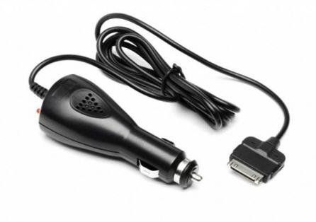

da das LifeTab baugleich mit dem OliPad 110 von Olivetti ist sollte der Car Charger for OliPad 110 von Amazon.co.uk oder uk-shopping
passen.
LG
Dieter

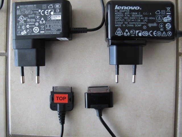

Ich wollte noch ein Bild beider Netzteile nebst Stecker einstellen, weiß aber nicht wie das geht (wenn überhaupt möglich??).
Darauf wäre zu sehen, dass der Stecker vom P9516 breiter ist.

Hier nun das angekündigte Foto (Dank Fred) von den Netzteilen des Lifetab 9514 (links) und Liftab 9516 (rechts) nebst Anschlusssteckern.
