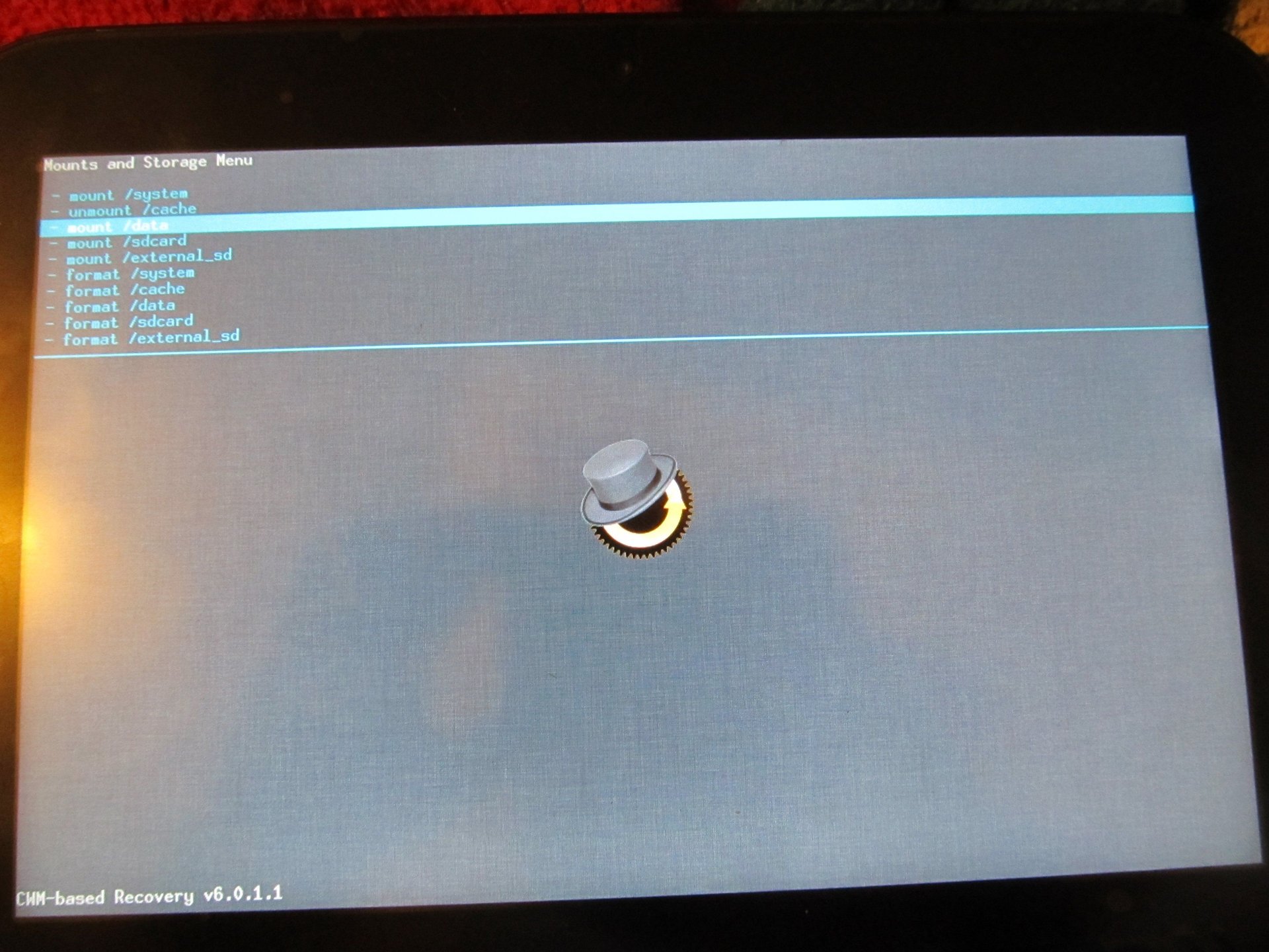

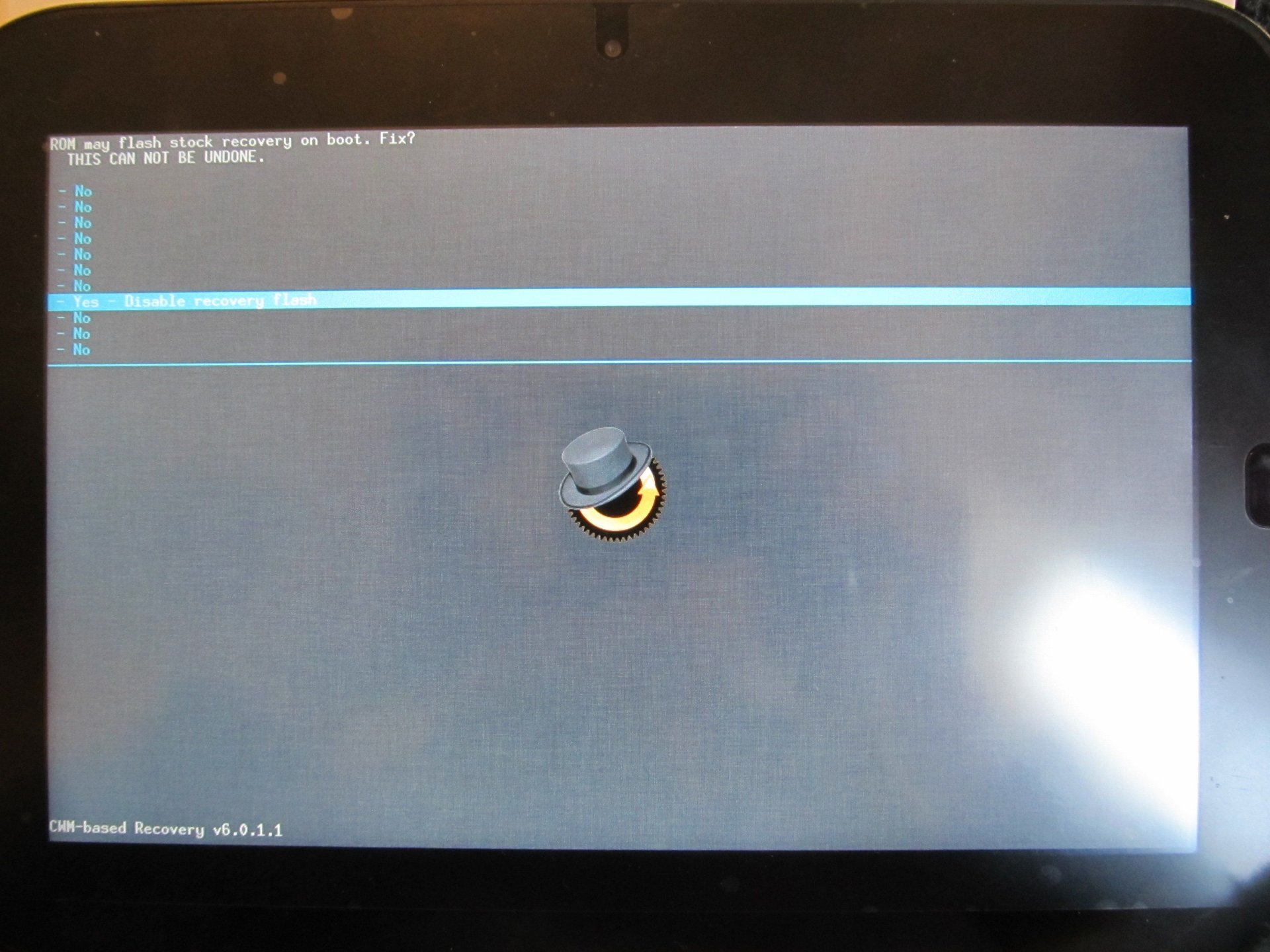

Hallo Micky
bin mit Deiner CD nun etwas weiter gekommen.
Wenn du das CWM-Recovery geflasht hast und es mit "reboot system now" beenden willst, solltest du den Hinweis bekommen, dass das ICS das Recovery überschreiben/löschen wird und dir die Option geben, dies zu verhindern.
Habe CWM-Recovery geflasht, reboot system now ausgewählt. Dann kam auf Lifetab folgendes Bild (siehe Anhang).
Habe Yes ausgewählt, war das nun i.O.?
Bin jetzt im Forum im ADB-Thread unterwegs, ich hoffe es kann mir jemand helfen. Habe über adb-shell keinen Zugriff auf LT.
Zunächst solltest du schauen, was passiert, wenn Android versucht, diese Partition zu mounten.
Voraussetzung: Auf dem Tab läuft CWM-Recovery, das Kabel ist angeschlossen und "adb shell" funktioniert.
Edit: Also das CWM-Recovery läuft jetzt (siehe Anhang), Kabel ist dran. Nur hab ich keinen Zugriff über adb shell. Könnte es über die CD probieren? Aber dann hab ich ja kein Windows. Oder kann ich nun über Lautstärke +/- den Punkt "mount /data" anwählen und ausführen?
Bin etwas ratlos, da ich mit dem adb shell (APX) nicht weiter komme.
Frank

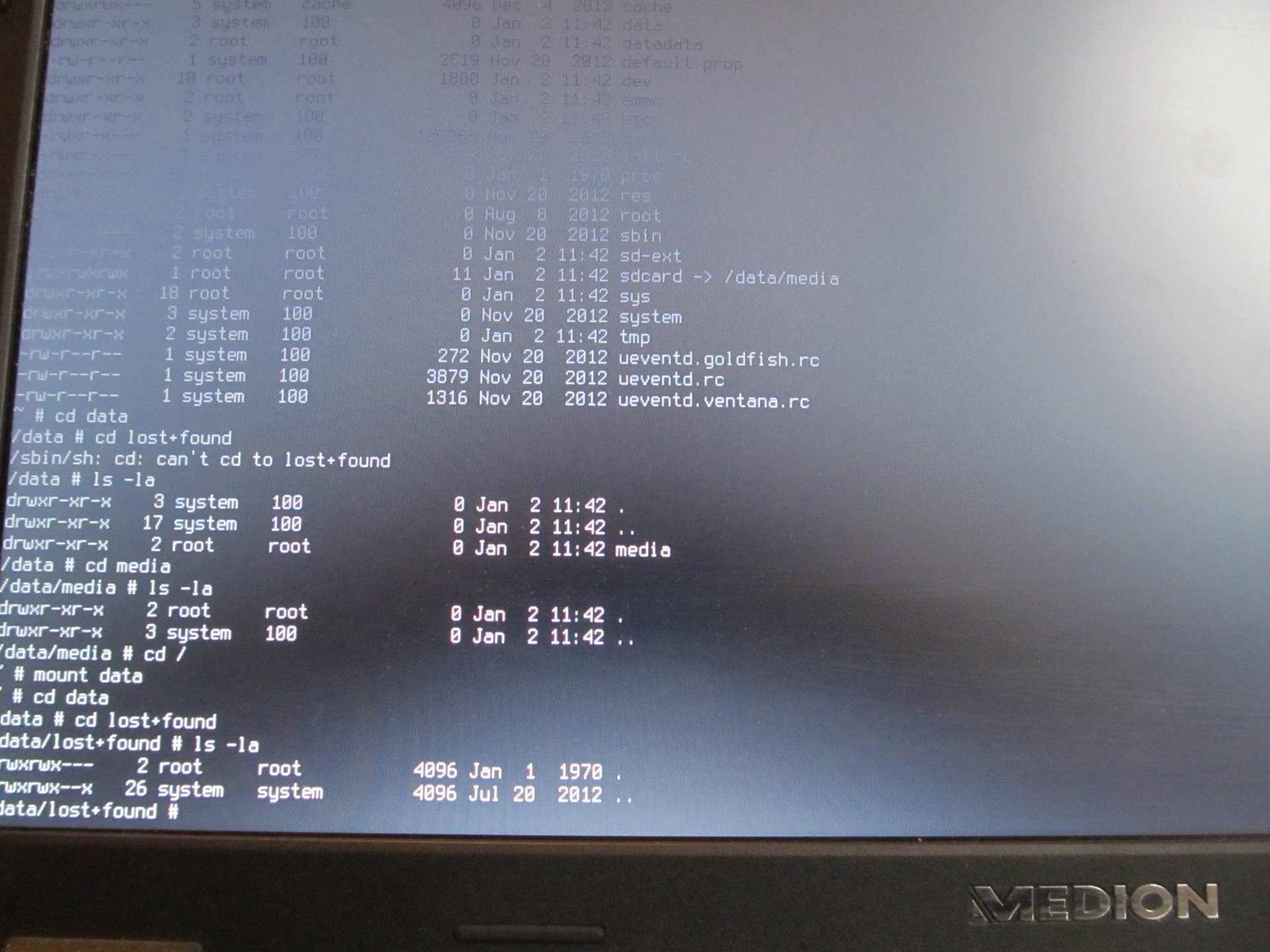

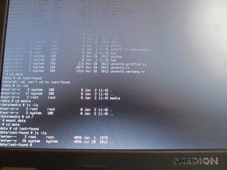

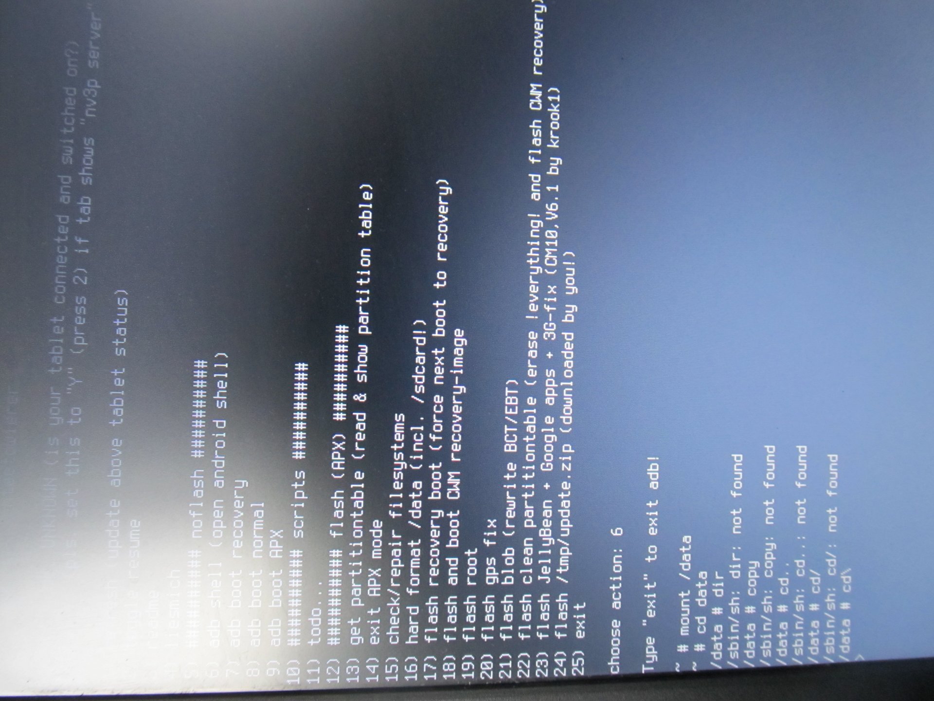

Hallo Micky
habe das Lifetab mit Deiner CD im CWM-Recovery gebootet.
Dann Punkt 6 (adb shell) ausgeführt.
Hier hab ich mount /data eingegeben
Es kam keine Fehlermeldung, siehe Foto
Wie komme ich weiter (Oder besser: Komme ich weiter?) ?
Frank
Sieht doch schonmal gut aus!
Dann könnte auch eine/die Konfiguration des ICS eine Macke haben und es kommt deswegen nicht hoch.
Schwierig mit der Ferndiagnose.
Bin nicht zu hause, deshalb sind folgende Infos nicht geprüft.
Die externe SD kannst du über CWM mounten (mount /external_sd)
Ansonstent mit "mount /external_sd" (?)
Das dir von Android bekannte "/sdcard" befindet sich jetzt/hier in "/data/media" bzw. ist das gleiche/selbe.
Also ist dein alter Ordner "/sdcard/Download" jetzt unter "/data/media/Download" zu finden.

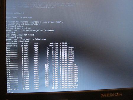

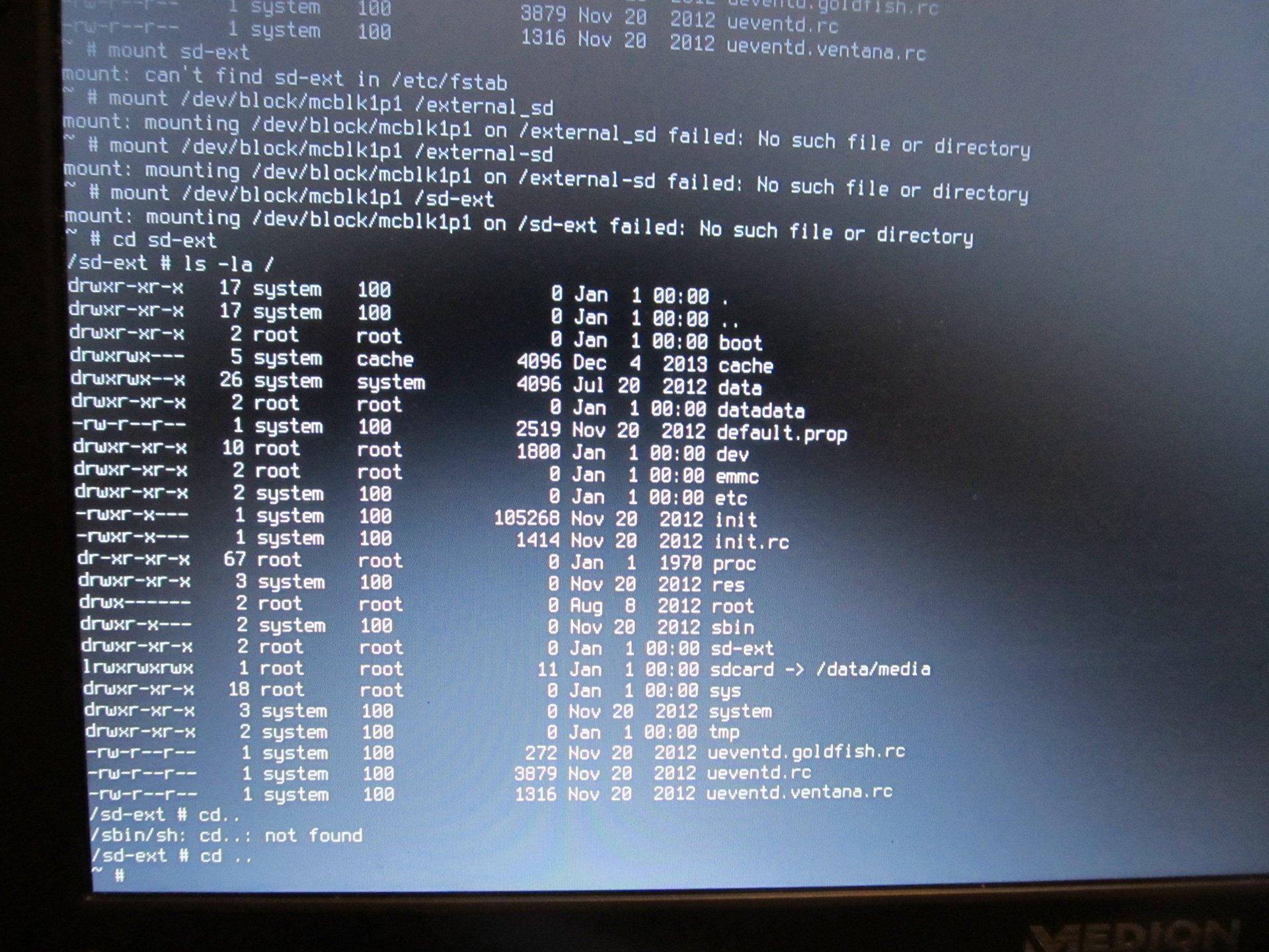

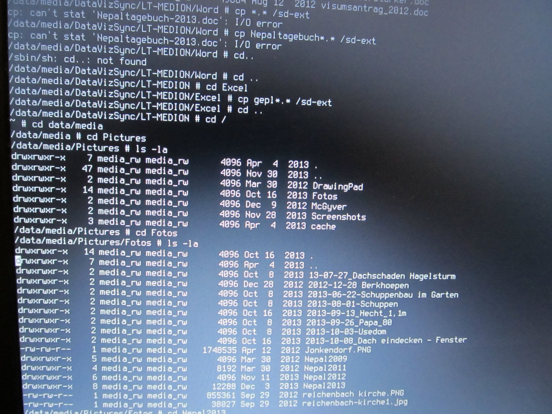

Ouououou Micky
ich denke und hoffe, wir sind auf dem richtigen Weg.
Mit Hilfe der Befehle konnte ich die Daten, die ich benötige, sehen. Sind also vorhanden...
Leider konnte ich die external_sd nicht mounten. Fehlermeldung war: external_sd not found in /xxxx/xxxxx (xxx steht für ein Verzeichnis, welches ich mir nicht gemerkt habe. Wollte grad ein Foto machen da schaltete das LT ab). AAaaaaarrrrggghhh
Dummerweise ging genau hier mein Tablet aus, 0% Akkuladung. Und ich dachte, dass es die ganze Zeit über USB geladen wurde. Konnte nicht mehr unmounten, ich hoffe das wird nun kein Problem. Lade gerade auf...
Frage nun: warum konnte ich die sd-card weder über adb shell noch über CWM mounten? CWM Fehlermeldung war lediglich Can't mount external_sd...
Kann ich nicht auch eine Festplatte o.ä. auf meinem Laptop mounten und dahin kopieren? Aber muss wahrscheinlich Speicher im Lifetab sein...
Grüße, nun mit etwas wachsender Hoffnung
Frank
Das mounten von /external_sd sollte auch vom CWM-Recovery aus gehen. (sorry, habe überlesen, dass du es schon versucht hast)
Wahrscheinlich hast du dich vertippt. (scheinbar nicht.... oder /external_sd steht nicht in /etc/fstab)
/xxx/xxx war /etc/fstab, die Datei, in der drinsteht, welche Partition wo gemountet werden soll/kann
Falls du dich vertippt hast:
Die Shell kann sowas wie "autocompletion"
Wenn du "cd /ext" tippst und dann die Tabulatortaste drückst, sollte er den Begriff vervollständigen.
Damit musst du weniger tippen und schließt gleichzeitig Tippfehler aus.
Wenn du kein /external_sd hast, kann du es einfach mit
mkdir /external_sd
anlegen....hält aber nur bis zum nächsten Boot!
Um zu prüfen, ob dein Tab überhaupt die externe Karte erkannt hat, kannst du auch
ls -la /dev/block
eingeben.
Das zeigt dir eine Liste von Blockdevices/Partitionen.
Die interne Karte ist
/dev/block/mmcblk0
Die externe SD-Karte ist
/dev/block/mmcblk1
Die erste nutzbare Partition auf der externen SD-Karte ist
/dev/block/mmcblk1p1
Wenn du diese Partition komplett manuell mounten willst, lautet das Kommando
mount /dev/block/mmcblk1p1 /external_sd
Du solltest ggf auch nochmal prüfen, ob das Verzeichnis "/external_sd" überhaupt existiert:
ls -la /
Zeigt dir alle Dateien/Verzeichnisse im Hauptverzeichnis.
Verzeichnisse haben ganz vorne ein "d" stehen.
Das mit der externen Festplatte geht...und würde auch mit der internen gehen.
Aber das ist ohne Linux-Knowhow kompliziert.
Das mit dem Tab und der SD-Karte ist einfacher.
Es wäre noch einfacher, wenn Windows nicht so einen Tanz um das USB-Zeug machen würde...

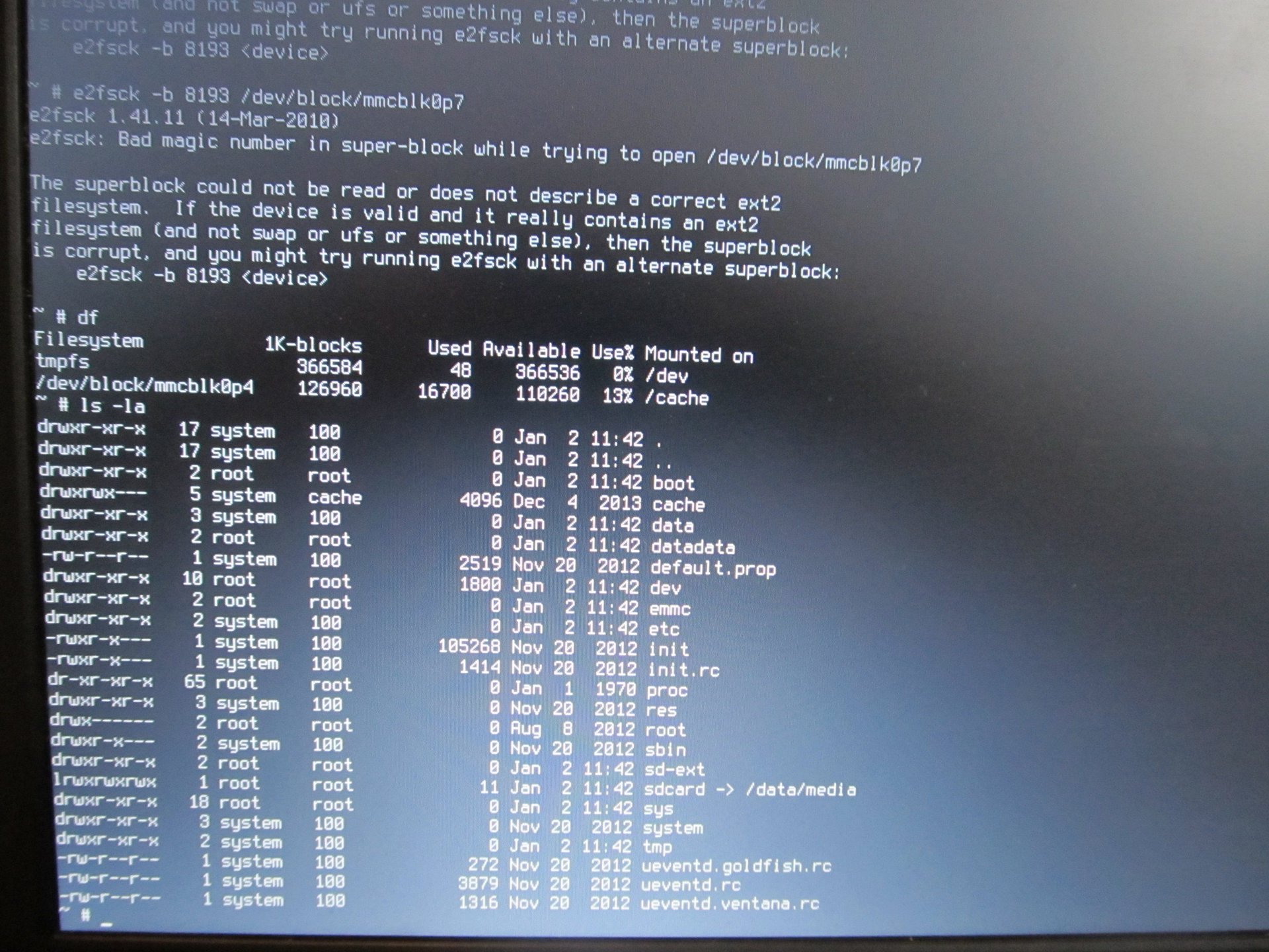

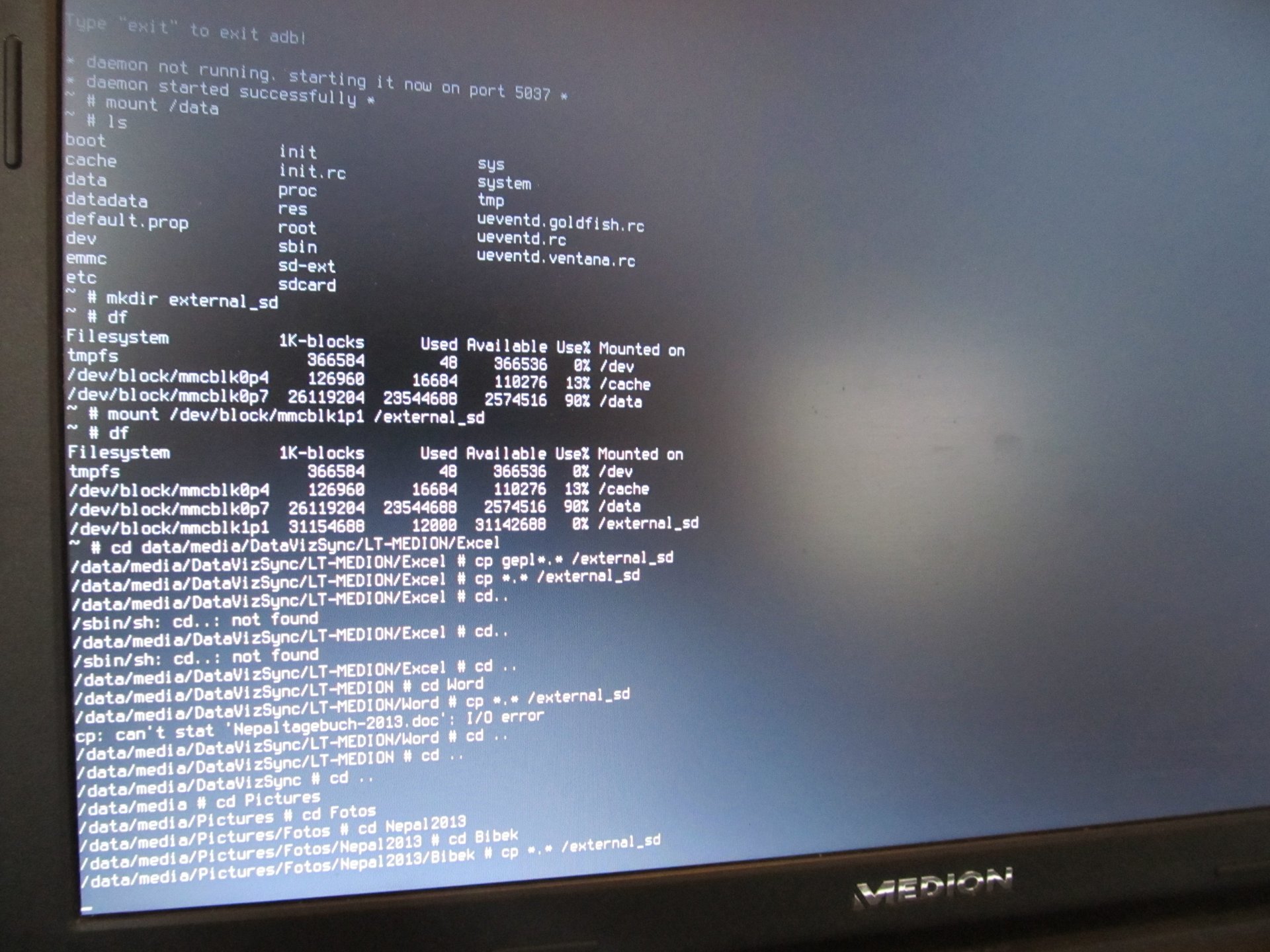

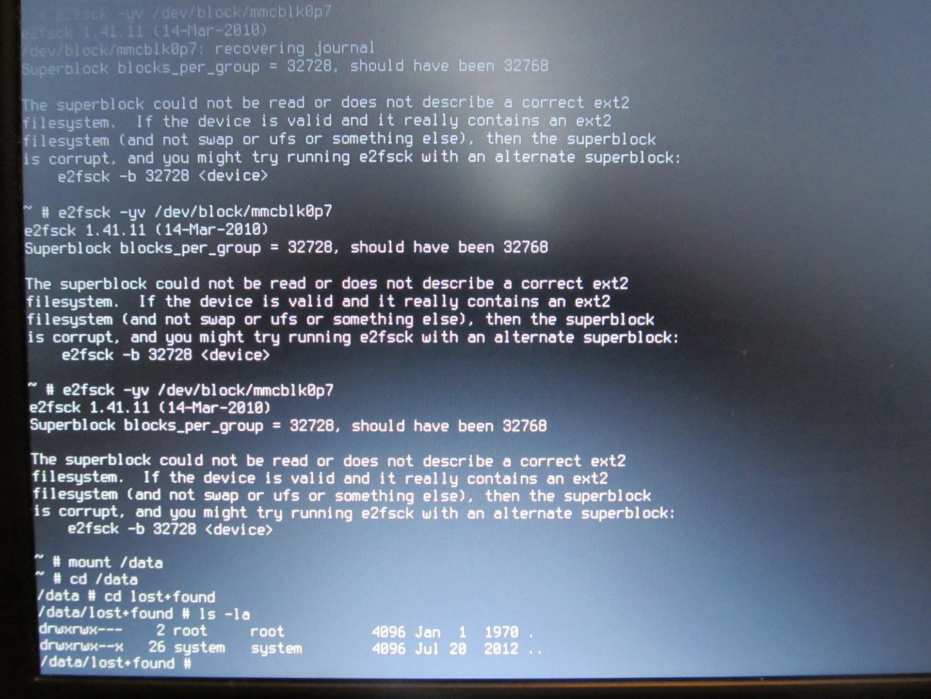

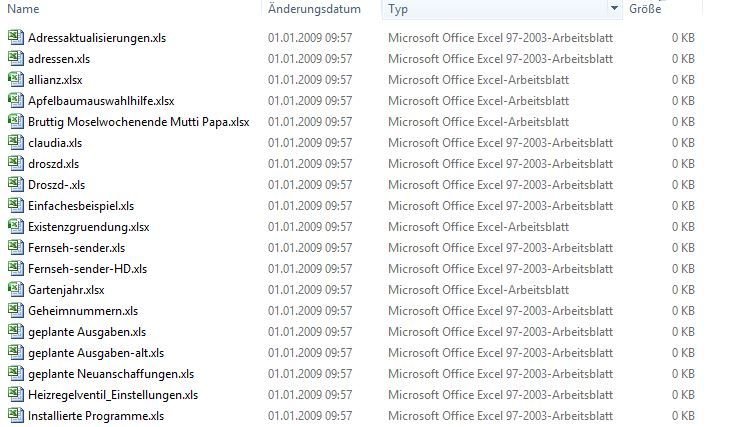

Hallo Micky,
ich denke, ich bin wieder etwas weiter. Mein Nepaltagebuch2013.doc ist wahrscheinlich hin? (Siehe Foto 3 von 3)
Aber die geplanteAusgaben.xls scheint er kopiert zu haben (Siehe Foto 3 von 3), nur nicht auf die externe SD-Card (sondern auf sd-ext, wo immer das auch ist). Konnte die externe SD-Card nicht mounten, es gibt auch kein external_sd Verzeichnis. Es existiert aber ein Verzeichnis sd-ext, da hab ich die geplante Ausgaben hinkopiert. Mounten konnte ich sd-ext leider auch nicht.
Hab mal ein paar Bilder gepostet, ich hoffe Du erkennst meinen Fehler?
Der Fehler ist wohl, dass die externe SD-Card immer noch nicht gemountet ist.
Muss erst mal ins Bett, hab immer noch etwas Nepaltime in mir (5 Stunden weiter)
Gute Nacht
Frank

Hallo Frank,
I/O error ist ganz übel, scheint ein HW Defekt zu sein.
Wenn /external_sd nicht existiert, kannst du es anlegen:
mkdir /external_sd
Dein Kopierversuch dürfte vergebens sein.
CWM läuft komplett im Hauptspeicher.
Nur wenn du eine Partition auf ein Verzeichnis gemountet hast, kannst du dort auch die Hardware schreiben/nutzen.
Das siehst du mit dem Befehl
df
Wobei
mount /dev/block/mmcblk1p1 /sd-ext
eigentlich hätte funzen sollen.
Probier mal
mount /sd-ext
Der Slash ist wichtig
Guten Morgen Micky
so, hab die SD-Card gemountet. Kann Dateien nun kopieren. (siehe Foto 1 von 2).
Leider haben alle Dateien die Größe 0 kb (siehe Foto 2 von 2)
Hab ich einen Fehler gemacht?
Oder ist alles auf data/media defekt?
Ich benötige 4 Videos aus dem Foto Verzeichnis und 1 Datei aus dem Excel Verzeichnis.
Für mein Tagebuch (I/O Error) gibt es wohl keine Chance mehr?
Frank
EDIT:
Hey Micky,
bin weiter gekommen... Das Problem sind die Leerzeichen in Dateinamen und Verzeichnisnamen... Kann "geplante Ausgaben.xls" nicht kopieren; Fehlermeldung: "Kann geplante nicht finden".
Kann im Verzeichnis Fotos/Nepal2013 auch nicht ins Verzeichnis "Tanka Handy" wechseln. Hier helfen wahrscheinlich die Anführungszeichen oben? (Fiel mir grad so ein)
Die Dateien hatten 0 kB da ich den Kopiervorgang *.* (alles im Verzeichnis Bibek) nach 30 min abgebrochen habe. Hab nochmal versucht nur 4 Filme zu kopieren und nur eine Exceldatei -> HAT GEKLAPPT JUCHUUUU Hab jetzt die Filme, die verloren waren, zurück.
Nur wie komme ich an die Dateien mit dem Leerzeichen? Ich versuche nochmal die Anführungszeichen...
Und gibt es eine Chance für mein Tagebuch? Ich bräuchte nur einen Ausschnitt aus der Datei, die letzten 2 von 9 Wochen. Den Rest hab ich...
Frank
Nochmal EDIT:
Micky, ich hab es. Die Anführungszeichen waren es. Habe mit
cp "geplante Ausgaben.xls" /external_sd
meine Excel Daten wieder zurück.
Mittlerweile zeigt er mir mein Nepaltagebuch2013.doc" schon gar nicht mehr an. War vorher der I/O Error. Wenn Du keine Idee mehr hast wäre das die einzige Datei, die nun verloren ist. Gerade die war mir noch sehr wichtig, auf die 4 Videos hätte ich eher verzichten können...
Was mache ich nun mit dem Lifetab? Kann ich es mit der CD wieder zum Leben erwecken? Format Data und dann Jelly Bean drauf? Oder wegen des I/O Errors einschicken? Was meinst Du?
Gruß Frank
PS: Trink mal nen Kaffee auf das gelöste Problem... Vielen Dank für Deine erfolgreichen Bemühungen

Hallo Frank,
danke für Kaffee und Kuchen!
Das mit dem Tagebuch tut mir leid.
Ist das tatsächlich ein Wordformat?
Dann würden wahrscheinlich einezelne gerettete Datenblöcke auch nicht weiterhelfen.
Und wenn die Datei nicht mehr anzeigt wird...vermutlich zerlegt sich da was immer mehr...
Probier' mal
umount /data (falls es gemountet ist)
e2fsck -yv /dev/block/mmcblk0p7 (3 x wiederholen)
mount /data
cd /data/lost+found
ls -la
In /data/lost+found liegen die Datenblöcke, die e2fsck keinen Dateien zuordnen konnte.
Daraus die Dateien wieder zu rekonstruieren ist mehr als schwierig.
Insbesondere wenn es keine reinen ASCII-Dateien sind.
Aber einen Versuch ist es wert.
Wenn du alle Daten gerettet, bzw. aufgegeben hast, kannst du versuchen, mit "hard format /data" von der CD die /data Partition komplett zu löschen.
Danach kannst du mit "adb shell" überprüfen, ob es ein Hardwaredefekt ist:
dd if=/dev/block/mmcblk0p7 of=/dev/null bs=1048576
Das liest jeden Datenblock der /data Partition. Dauert ziemlich lang!
Wenn es dabei wieder IO-Fehler gibt, kannst du das Tablet einschicken. Es hat wahrscheinlich noch Garantie, oder?
Wenn es keine IO-Fehler gibt, kannst du JB installieren.
Viel Glück
Hi Micky
hab das e2fsck drei mal durchgeführt. ls-la zeigt ... siehe angehängtes Foto...
Muss ich da jetzt was auf die ext. SD-Card kopieren? Ist da überhaupt was?
Frank
Hallo Frank,
nein, da ist nichts zu kopieren.
Aber versuch mal den Vorschlag von e2fsck zu nutzen:
e2fsck -b 32728 /dev/block/mmcblk0p7
Vielleicht hilft das.
Habe da selbst nicht sooo viel Erfahrung.

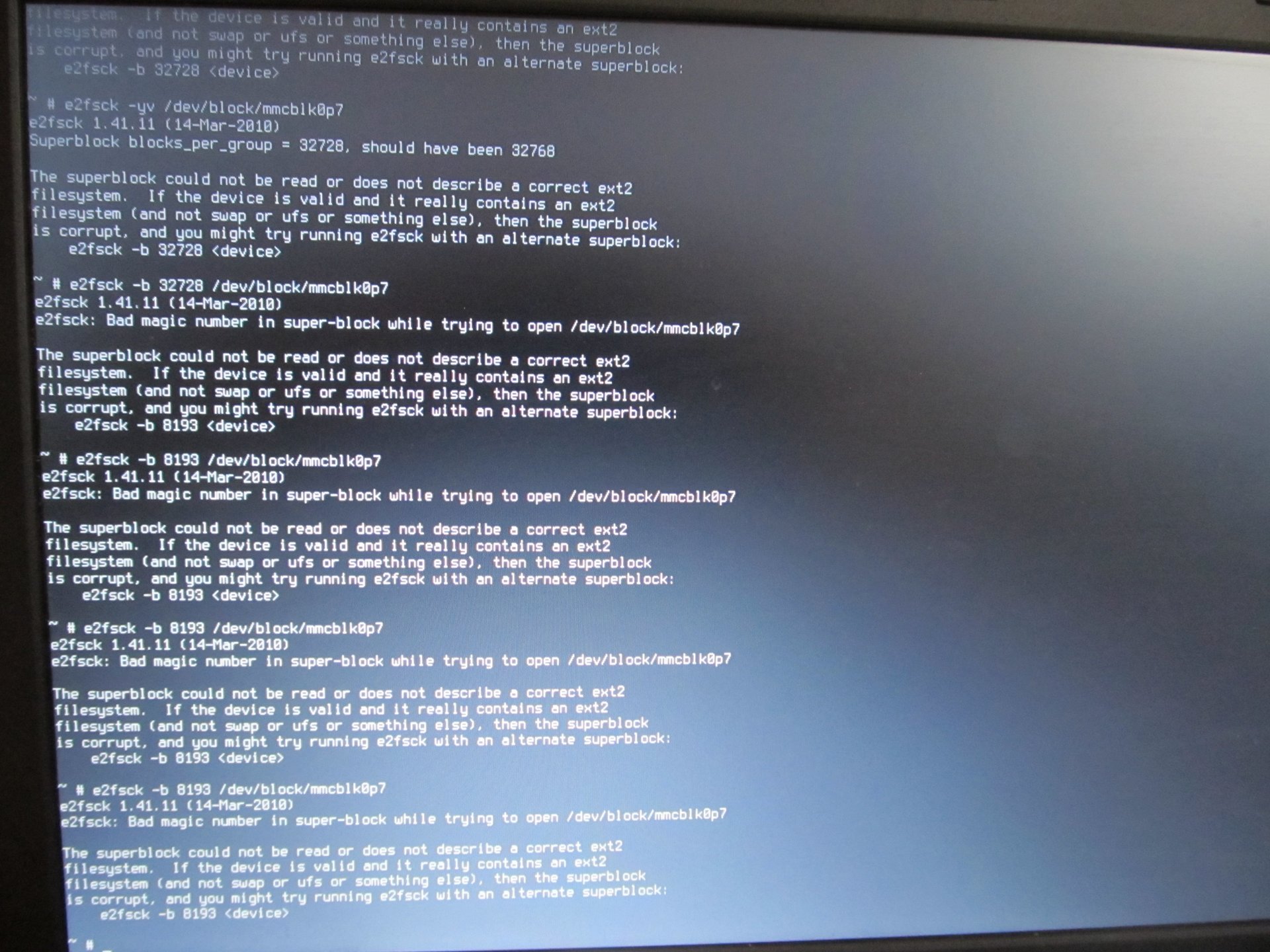

Hi Micky
bringt mich auch nicht weiter (glaub ich :))) )
Hab noch mal 3 Bildschirmfotos eingestellt, sieht aber denke ich nicht gut aus...
Gibst Du grünes Licht für den I/O Check und anschl. Neuinstallation bzw. einschicken an Medion? Oder hast Du noch eine Idee.
Frank
Habe gerade nochmal gesucht.
dumpe2fs sollte eine Liste der Backup Superblöcke anzeigen.
Ich finde aber kein dumpe2fs bei mir.
Scheint nicht bei CWM dabei zu sein.
Dann grünes Licht!
