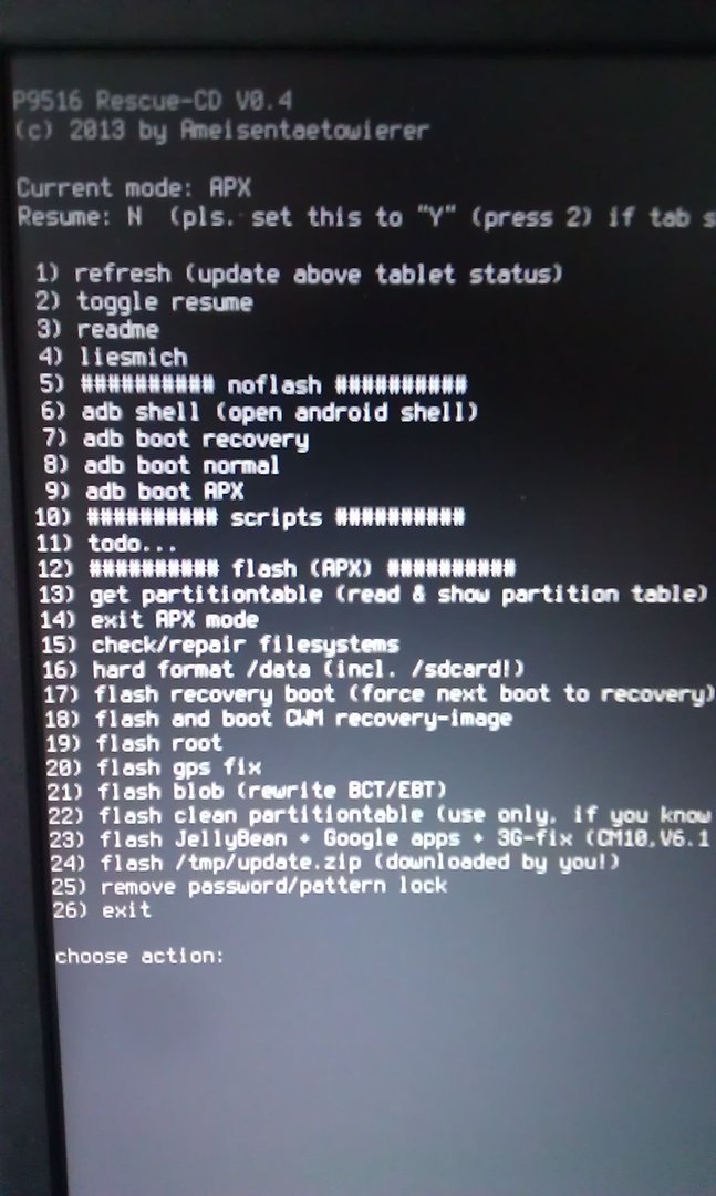

Darauf ist ein modifiziertes GRML. Einfach booten, im Menu den Eintrag fürs LT aufrufen und der Rest ist fast selbst erklärend. Bzw. es gibt auch ein Readme im Menu.

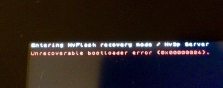

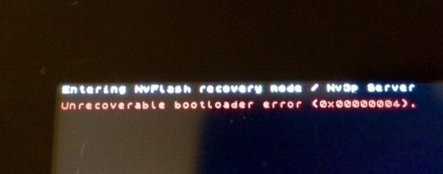

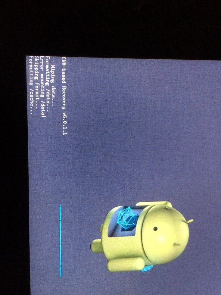

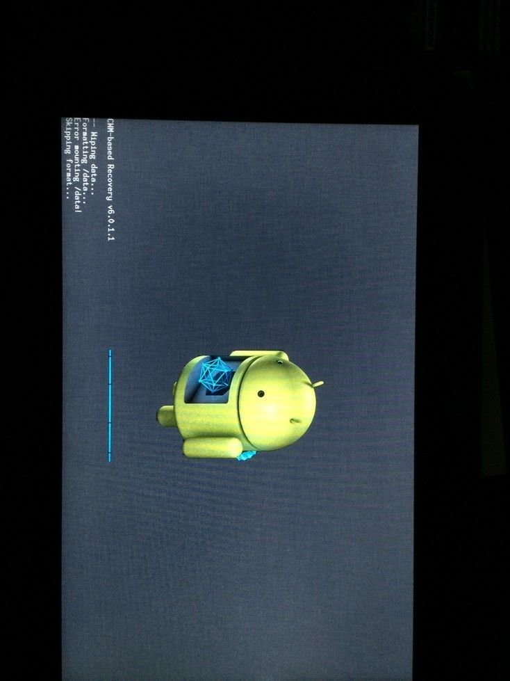

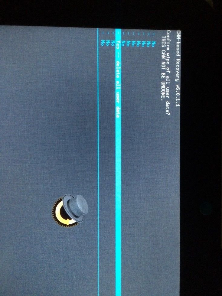

Hallo, mein Lifetab ist beim Medion-Schriftzug stehengeblieben, leider habe ich keine Garantie mehr... nun habe Deine CD geladen und die Menüs wie beschrieben ausgeführt. Hat vorerst gu geklappt, danach habe ich das Lifetab abgeschaltet, weil sich nichts mehr getan hat. Jetz habe ich am Lifetab folgenden Fehler, nur mehr schwarz, der AZB Modus ist meiner Meinung nach immer aktiv, über nvflash kann ich zwar das CWM aufspielen, irgendwie funktioniert es aber nicht mehr, gehe mal davon aus, dass ich es zerstört habe :-( sende noch Fotos von den Meldungen ... bin bis 20.6 nicht im Lande, also wenn Du eine Idee hast, wäre ich sehr dankbar, möglicherweise kann ich es ja zu einem Profi einsenden ;-) DANKE, lg. Kurt, Salzburg, AUT (MEDION Lifetab P9516 AUT) Hinweis: Daten habe ich keine zu retten, ich wäre nur froh wenn ich das Tablet wieder zum Laufen bringe...

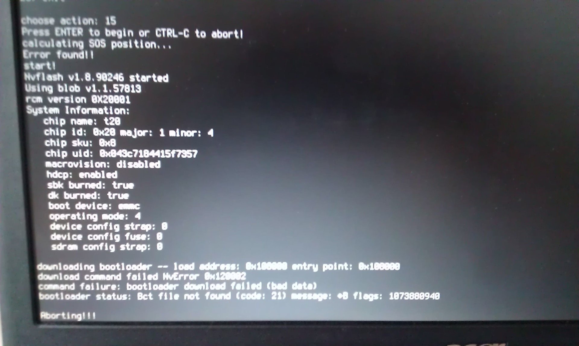

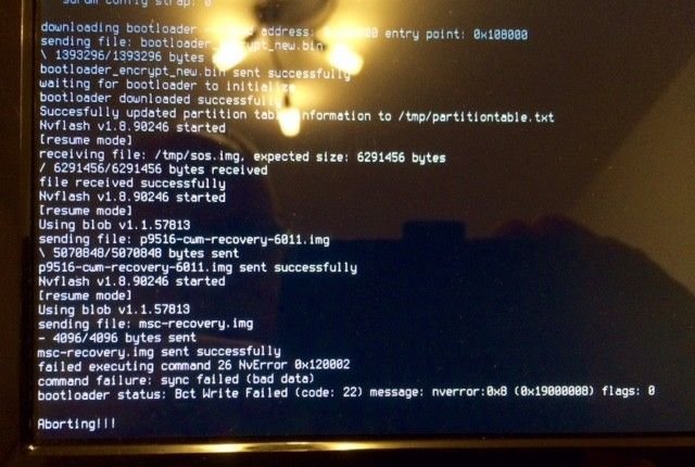

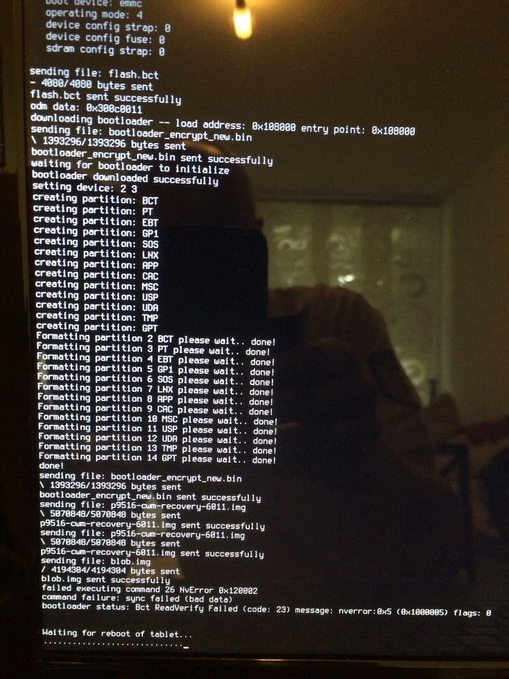

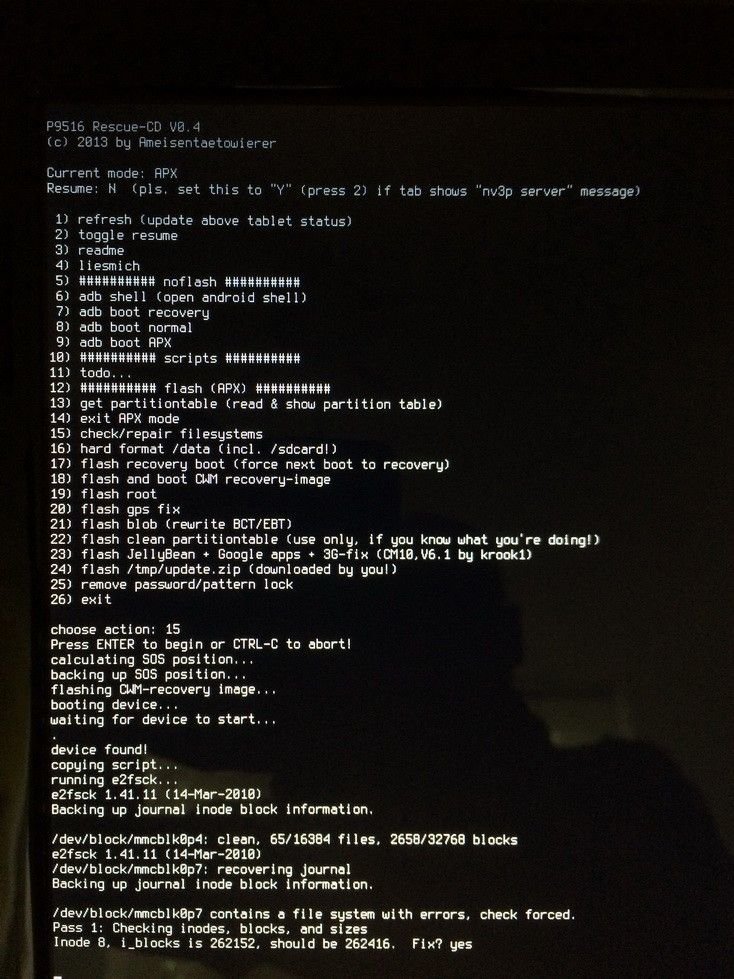

Jetzt muss ich mich doch auch mal hier leider anschliessen. Mein Lifetab ist nun auch "eingefroren" und startet nicht mehr.
Ich habe mir die CD zum booten erstellt und habe das Tablet in den APX Modus versetzt und habe dann die Funktion "15" ausgewählt.
Leider kam es da zum Abbruch mit einer Aborting Fehlermeldung, siehe Bild.
Jetzt bin ich ratlos :-(
Wer hat noch gute Ratschläge
VG
Michael
