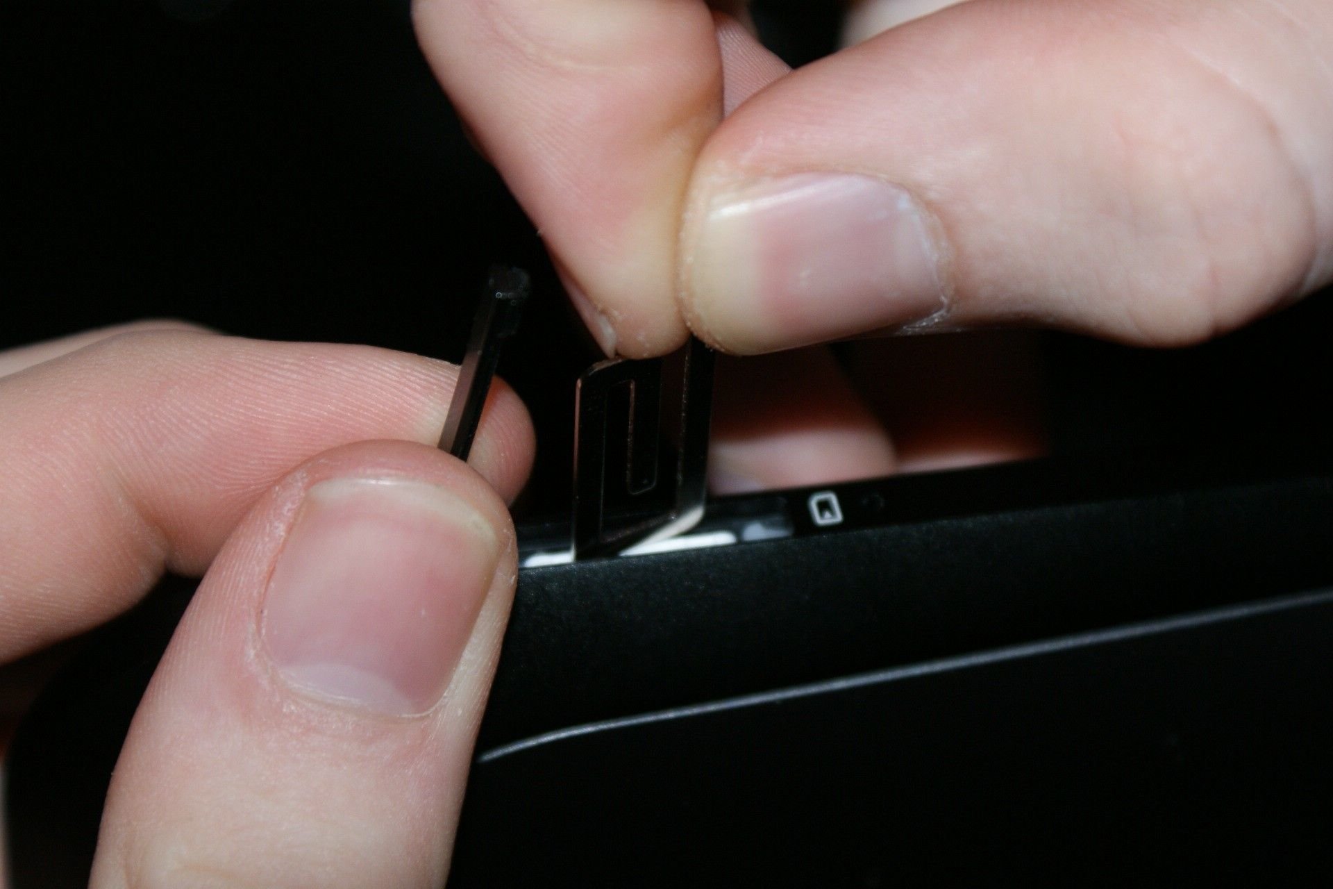

Habe heute endlich meine Multisim erhalten. Diese Rastet sehr wohl ein. Karte wie oben beschrieben einlegen und dann am besten mit dem öffner ganz runter drücken (mit der großen fläche auf die SIM-Karte und eventuell den Öffner etwas schräg halten). Mit den Fingern alleine geht dieses garnicht :thumbdn:(außer man hat 2cm lange Fingernägel:thumbsup:). Dass selbe gilt auch für die SD-Karte!!!!!
