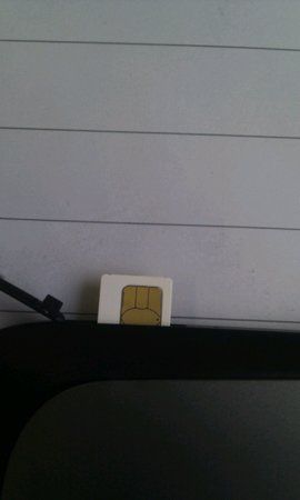

Gabi
Hier ein Bild von der Rückseite des Tablett mit Blick aus die Simkarte.
So sollte es klappen.
Ganz reinschieben, am besten mit einer Klammer o.ä. vorsichtig nachdrücken, mit dem Finger bekommt man sie nicht ganz rein. Und nicht mit Gewalt, es geht eigentlich ganz einfach.
