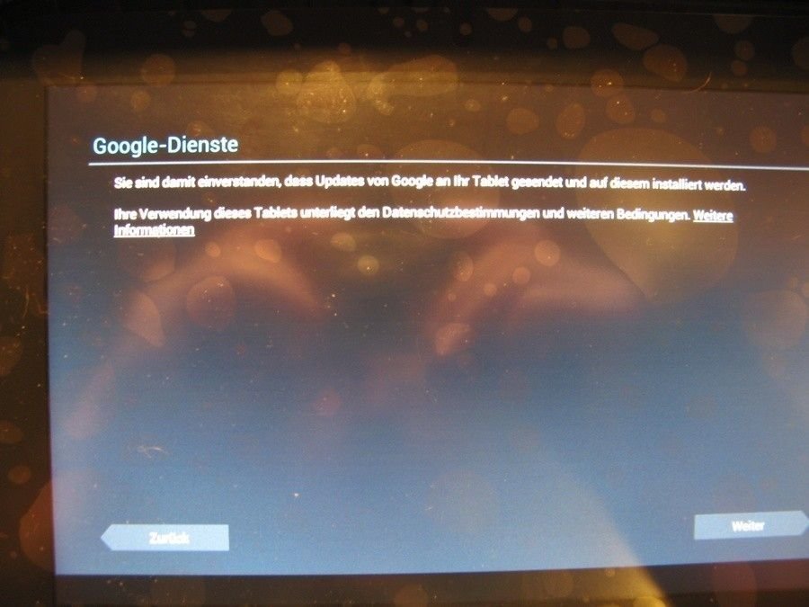

Das Thema, ich habe das Lifetab 9516 Medion beim Aldi erworben.
Ein Teil der Inbetriebnahmen ist, das ich unaufgeforderte Updates akzeptiere. Siehe Bild.
Eine Ablehnung ist nicht möglich. Ich kann nur auf weiter drücken oder den Vorgang abbrechen.
Das lehne ich aber grundsätzlich ab.
Gibt es eine Möglichkeit diese Option zu deaktivieren, ansonsten bekommt Aldi sein Gerät zurück.
Wenn ja, bitte wie und wo.
Gruß Elbwa
