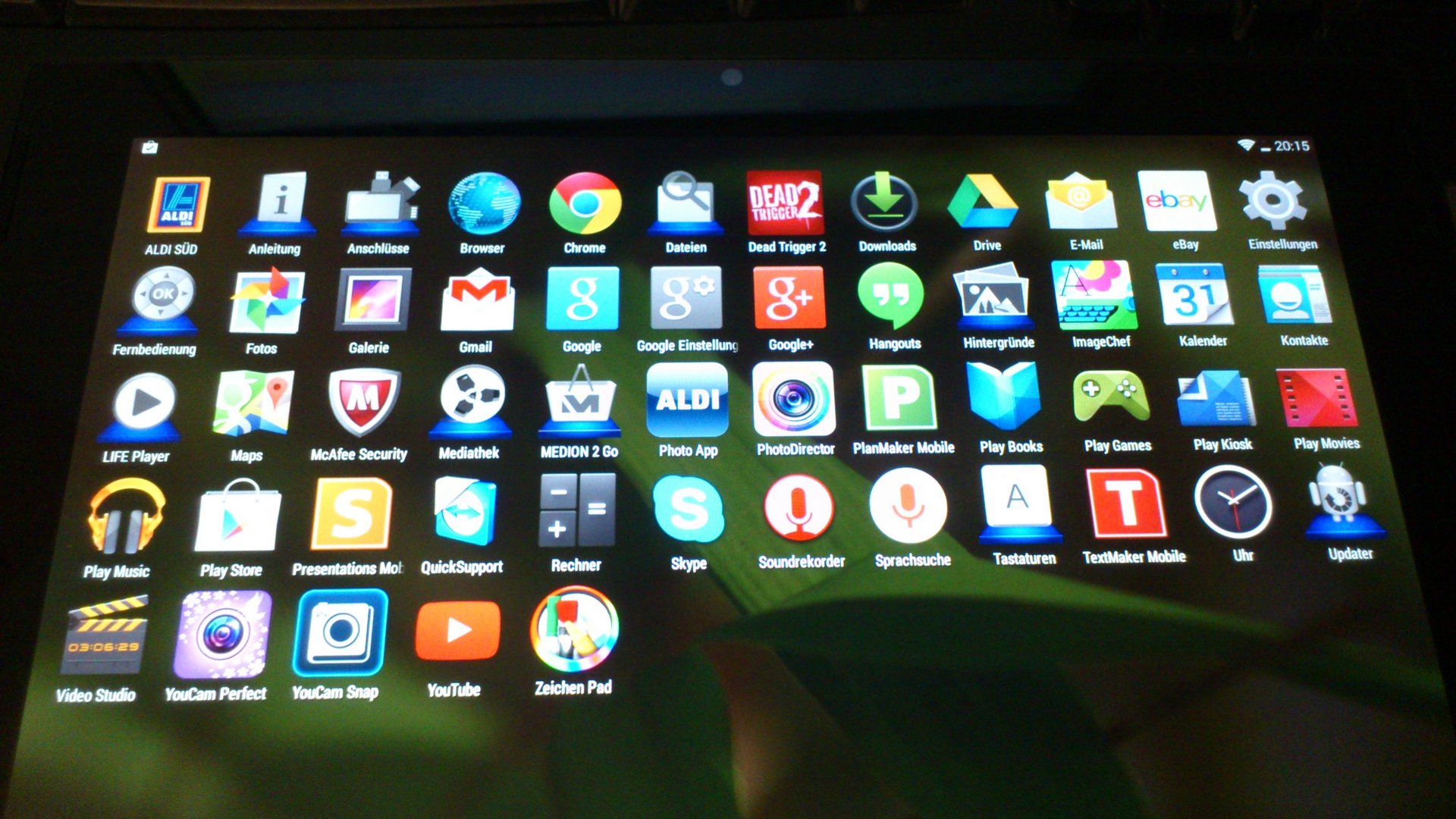

Mit welcher App kommt man bei dem Gerät an die Kameras (Bild, alle installierten Apps)?

Geh mal in den GooglePlay Store und such nach Camera (auf engl. damit du auch die orginale Google Cam App findest)
Diese müsste die gleiche sein, die bei dir schon drauf ist, allerdings müsstest Du im Store akualisieren können. Versuch das mal.
Edit: Sehe gerade, auf Deutsch heißt die App: Google Kamera

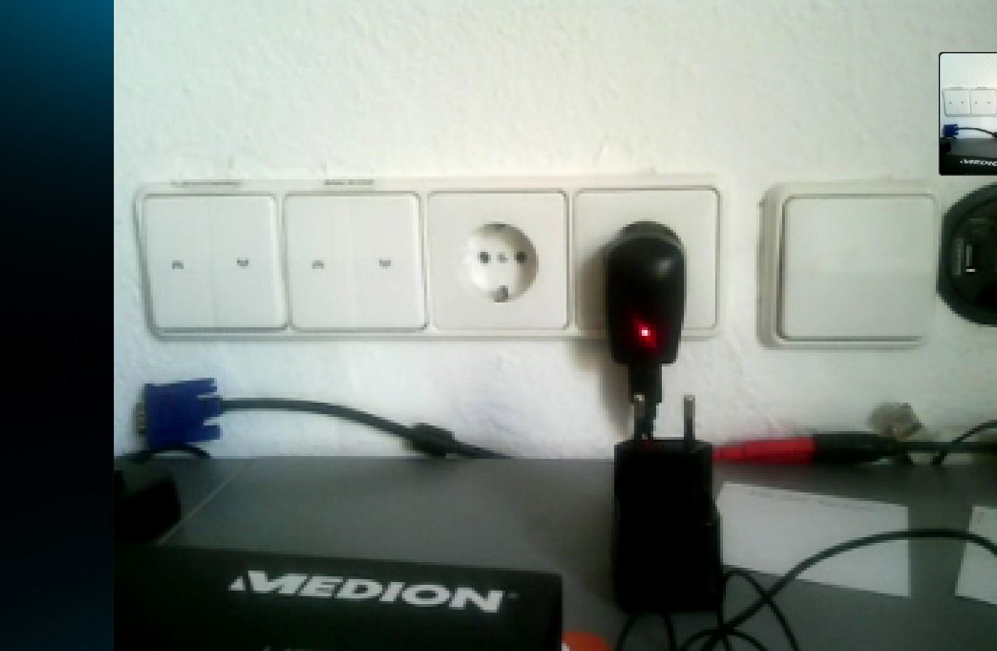

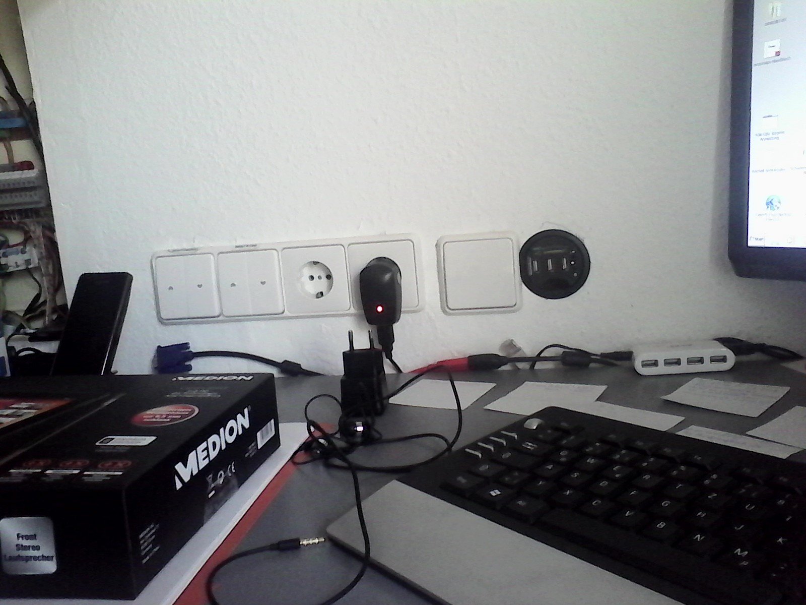

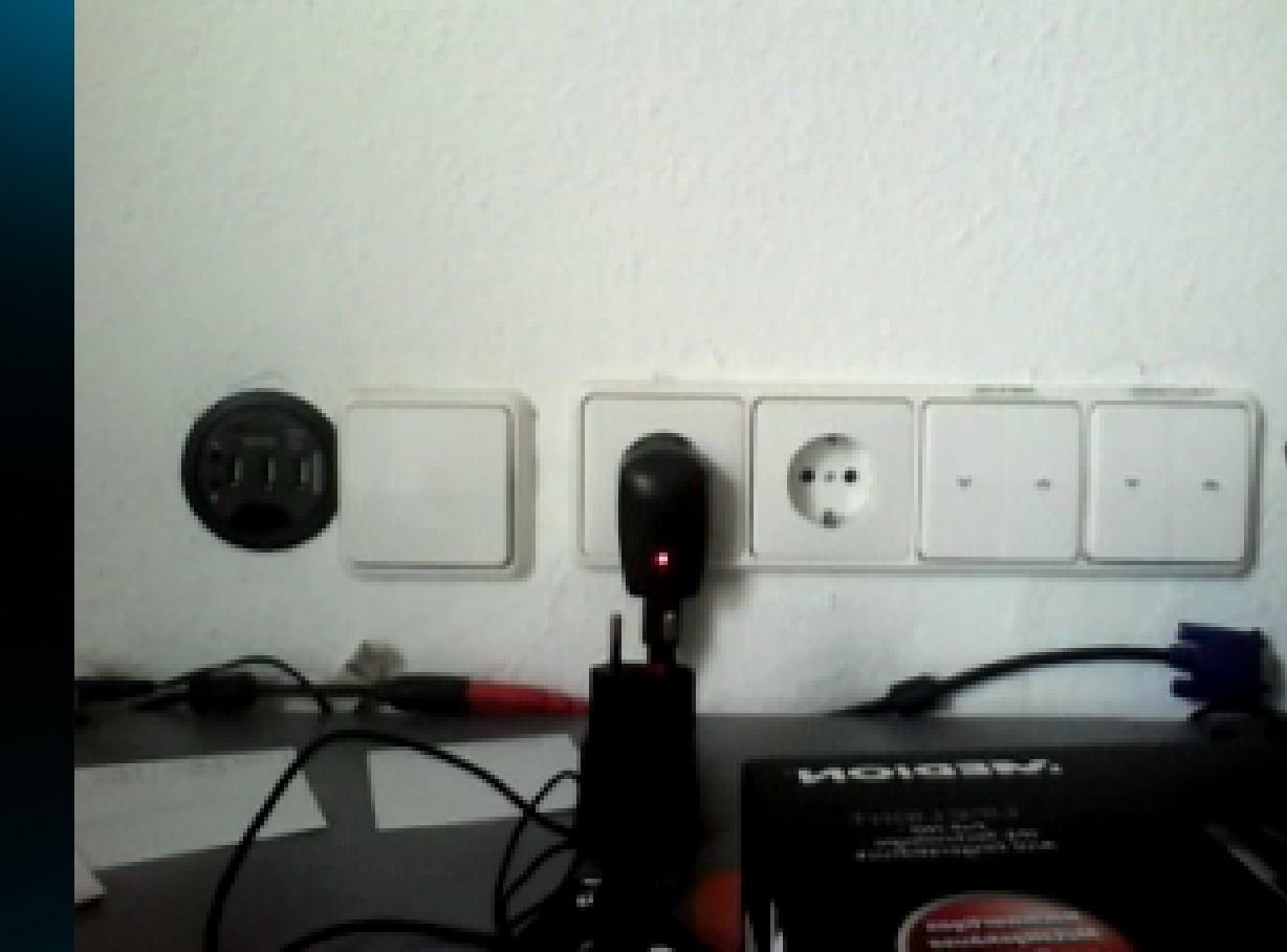

Das Problem was ich habe ist, daß sich das Bild bei der Übertragung mit Sype in der Schärfe verändert, obwohl es auf dem Tab scharf angezeigt wird.
Hat das Problem auch jemand festgestellt ??????
Weiß jemand wie man Abhilfe schaffen kann????
Oder gibt es eine APP, wo man die Kameras einstellen kann (Kontrast;Helligkeit usw.) wie bei Windows 7 wo man die Webcam separat in Skype einstellen kann ????
Im Voraus vielen Dank für eure Antworten.
Anbei noch ein paar Screenhots
1.+3.Bild über Skype Frontkamera
2.+4.Bild Tabansicht Rückkamera
Grüße von Mexico67

Belichtung und Weissabgleich können im optionsmenü angepasst werden und bleiben auch verändert. Wenn Skype auf die Standard Kamera App zugreift, sollten die Änderungen dort auch zur anwendung kommen.
