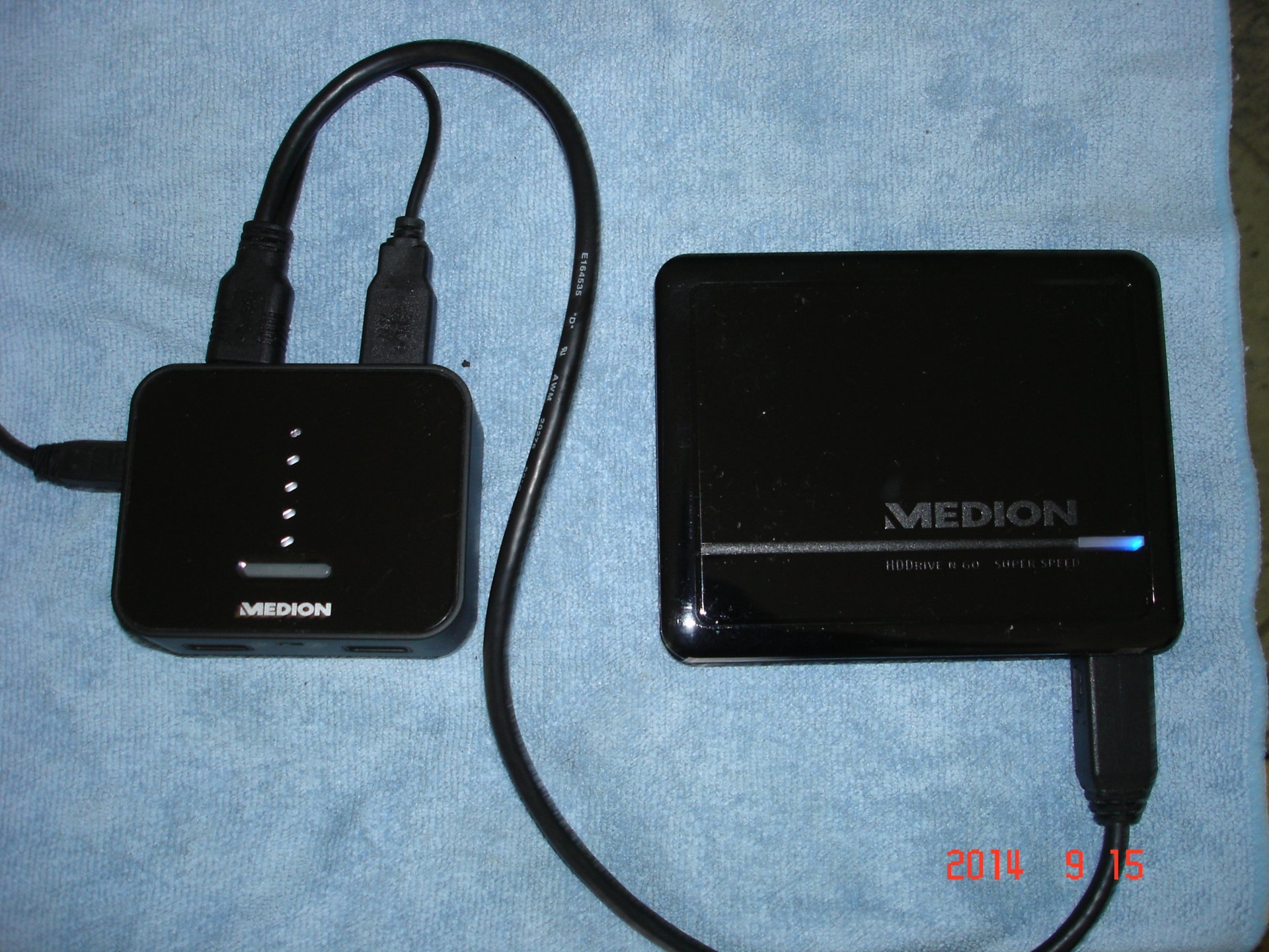

Ich habe über ein "2-in-1 mobiles Ladegerät mit USB 2.0 Hub" Zugriff auf eine angeschlossene Festplatte oder einen USb-Stick. Beide devices gleichzeitig angeschlossen und abwechselnd lesbar, wofür ein Hub ja gedacht ist, geht am Tab nicht, da die OTG_Schnittstelle wahrscheinlich nur eine USB-ID verarbeiten kann.
Der Vorteil ist aber der, dass die mobile Festplatte über den Akku des Hub mit ausreichend Strom versorgt wird, während die 500 mA des OTG-Anschlusses nicht ausreichen, die Festplatte direkt zu betreiben. Die USB- Hub/Ladestation wird über ein Lade-Daten-Kabel wie das Tab auch am PC angeschlossen zum Laden oder zur Daten-Verbindung.

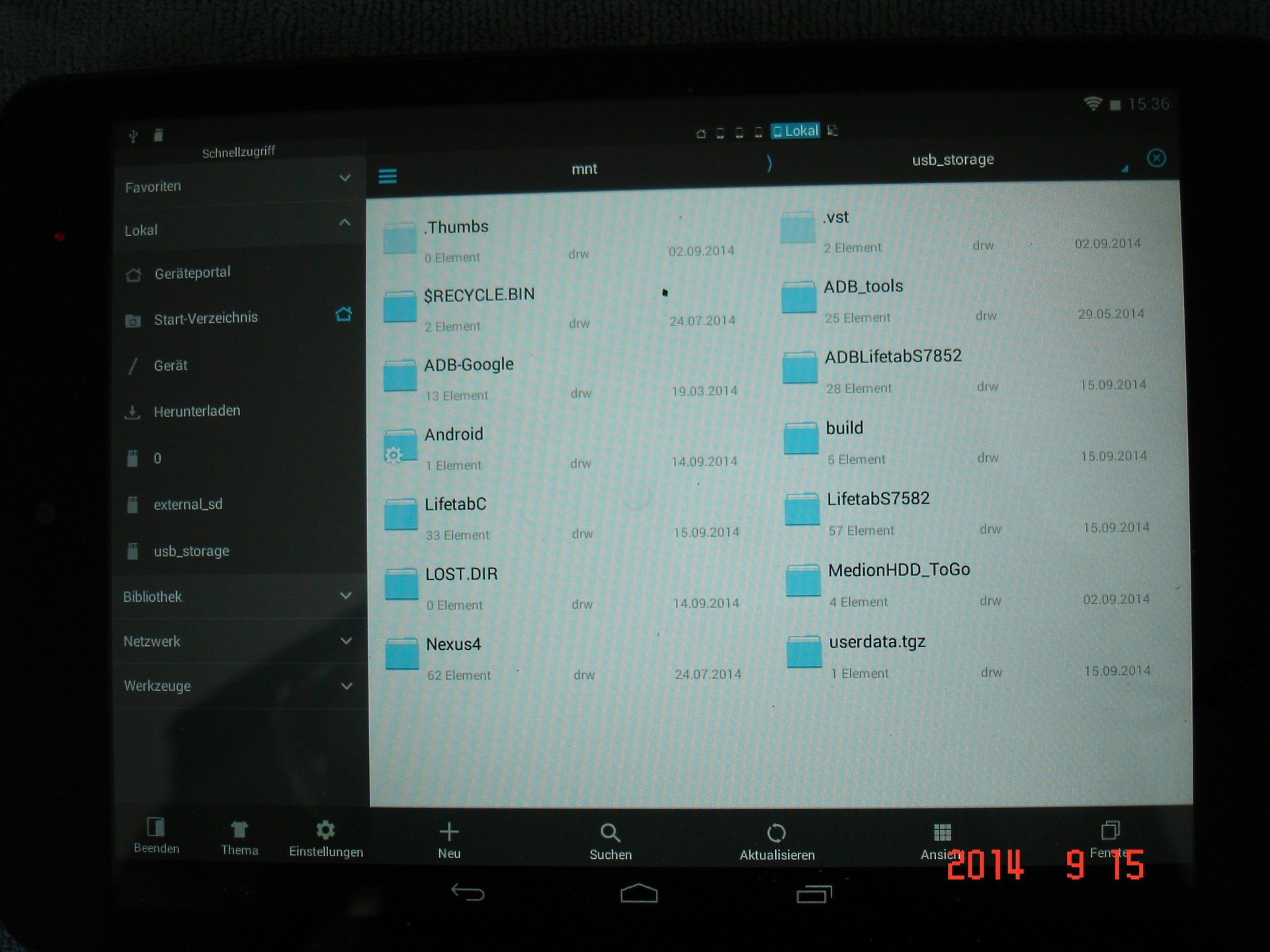

Entsprechend an die OTG-Kabelpeitsche über den Akku-Hub angeschlossen ist die Festplatte im Tab mit z.B. dem ES-Dateiexplorer lesbar und beschreibbar! (Schalter des Akku-Hub auf Laden/Daten, das initialisiert die OTG_Schnittstelle, da Strom über das OTG-Kabel entnommen wird für den Akku, der wiederum von der Festplatte angezapft wird.)
Schliesst ihr einen Hub mit externer Stromversorgung an, fehlt die otg-triggernde Stromentnahme (?) und man kann keine am USB-Hub angeschlossenen Geräte sehen.
Das "2-in-1 Ladegerät mit Hub ist von Medion, P89084, MD 86518, MSN: 5003 9700.
Das Gerät wurde mal bei Aldi verkauft, habe es aber später auch bei Medion noch im Angebot gesehen. Ob es noch lieferbar ist weiss ich nicht.
daddle
PS: Die Festplatte ist 500 gig, mit NTFS formatiert. Für Mortum!
Zwei Fotos anbei, im linken Bild geht das linke Kabel an der li.Seite des USB-Hub an das OTG-Kabel des Tabs.
Im rechten Bild ist das Verzeichnis der Platte unter USB-Storage zu sehen, hier auf dem S7852.
