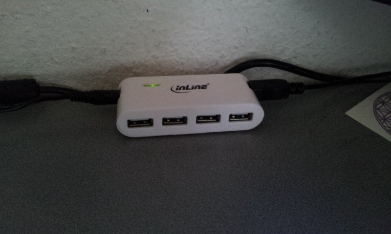

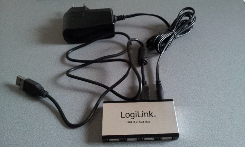

Nen hub mit externer Stromversorgung? Sorry, so was habe ich noch nicht gesehen
Hallo Mechanoid1,
Hier zwei Bildchen von den Hub mit externer Stromversorgung
Gruß Mexico67
Sorry Bilder sind nicht mitgekommen, ich versuchs nochmal
Ich versuchs nochmal mit den Bildern

Man lernt halt nie aus
Aber warum da jetzt partout kein hub funktioniert, ist mir auch nen Rätsel. Ich klemme meinen hin morgen am an meinen Pocket tv. Ist von der Sache nichts anderes, nur mit einer höheren Leistung am USB Port.
