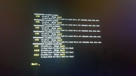

Meine Mutter wollte das neue Update auf ihrem S10346 installieren. Nachdem sie das Installiert hat ging auf einmal gar nichts mehr. Immer wenn sie es angemacht hat kam nur ein schwarzer Bildschirm und eine lange Liste von Buchstaben und Zahlen wie z. B.:
blkF :BlockDevice - Alias (null)
PciRoot (0x0)/Pci (0x17,0x0)Ctrl (0x0)
(Sorry ich hab keine Ahnung wie das heißt.^^)
und ganz am Schluss steht dann:
Press ESC in 1 second to skip startup.nsh, any other key to continue.
Eine Tastatur habe ich gerade angeschlossen um halt zu versuchen durch ESC irgendwas zu bewerkstelligen aber da kommt dann immer nur:
Shell>
das wars. Ich weiß leider nicht mehr was ich machen soll.
Kann mir jemand von euch helfen?

Ich habe Schritt 1 jetzt auch gefühlte 100x probiert, aber es kommt immer noch diese Liste. Nur mit dem Unterschied das die Zeile mit dem "Please press ESC....." nicht mehr kommt. :/
Das Medion Logo wird übrigens auch gar nicht angezeigt. Da geht gleich diese Liste auf.
So so sieht das übrigens aus. Ich weiß ja nicht ob das wichtig ist.

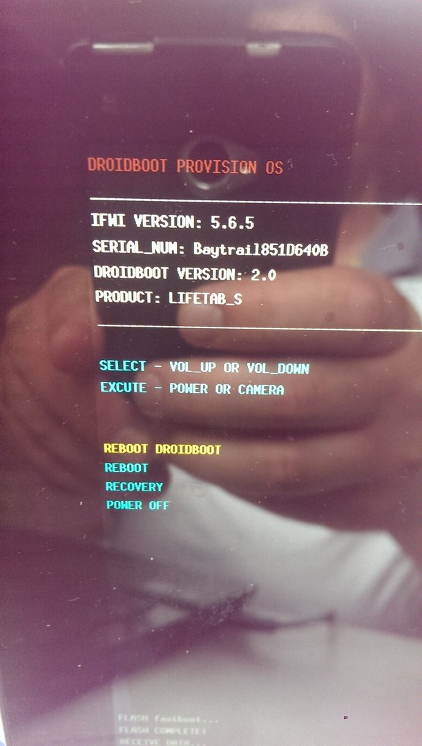

ich habe mit meinem Lifetab S10346 genau das oben beschriebene Problem. Ich habe jetzt schon zehnmal versucht, das Recoverykit wieder aufzuspielen, aber ich komme nach dem Neustart immer wieder zu dieser sch... Liste.
Ich habe es schon versucht, wie Daddle es beschrieben hat. Aber ins Recovery komme ich auch nicht bzw. weiß ich nicht, wie ich nur Stage 1 ausführen kann. Die sh-Datei kann ich nicht ausführen.
Ich bin echt am verzweifeln!

Edit: Ich hab das Tab vorher noch gerootet,nach Anleitung hier im Forum, falls das einen Einfluss hat.
