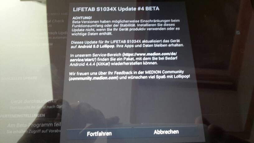

Mit dem ersten update, wird auch experteneinstellungen angezeigt, mit dem man sich dann das beta lollipop installieren kann, bin es am installieren

Nach der Installation des "Beta - Updates" läuft das Tab auf Lollypop 5.0.

Update installiert, alles läuft, mir kommt es sogar vor, als wenn das lollipop flüssiger läuft
Bekommt jeder diese Option für das beta Programm? Bei mir findet sich die Option noch nicht:(
Man muss zuerst das erste update installieren ,danach findet man unten etwas mit experteneinstellungen, dort den haken setzen und wieder nach Updates suchen, dann geht es

Die Updates sind noch nicht für alle freigeschaltet. Soll im Lauf der Woche geschehen, wenn keine negativen Erfahrungen bei den Testern aufkommen...
