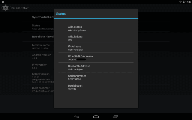

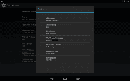

btw die MAC sieht man auch unter "Einstellungen" "über das Tablet" "Status"
Grüße
Meinst Du den WLAN /Bluetooth-Status?
Klaus
Ok, da ich kein WLAN aktivieren kann, wird dort wohl auch nichts angezeigt. Das Gerät ist jetzt auf dem Weg in die Werkstatt.
