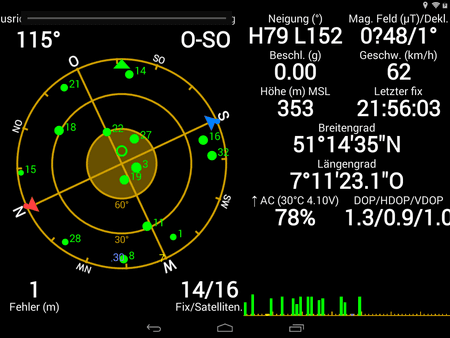

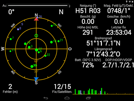

Edit: Zur Info, ab heute, 25.06. ist das GPS-Signal wieder auf allen Geräten normal, so stark wie vorher. Siehe Screenshot unten rechts.
Zur Illustration damit keiner glaubt ich fantasiere, wie es mit dem S7852 vorher war, und rechts wie es ab heute (im Auto!) wieder ist!
