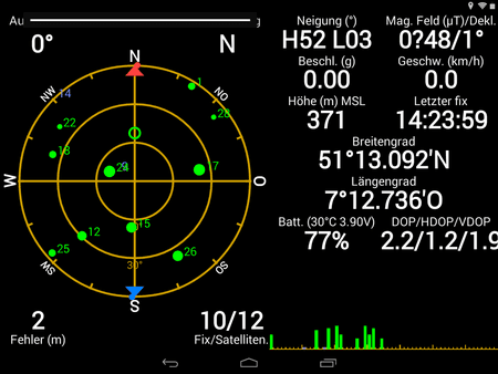

> > > > > G P S _ F I X < < < < <
Hallo Tom411,
wenn du Standort re. oben im Dropdown-Menü anklickst, dann kommst du zu den
> Standort-Einstellungen > re.oben auf > AN, die aufpoppende Anfrage zur Google-Standortfreigabe ablehnen,
dann wird der Standort nur > "Über Gerät" = GPS-Chip bestimmt.
Würdest du die Google-Standort-Freigabe erlauben, käme > "hohe Genauigkeit",
dann wird dein Standort auch über Wlan mit bestimmt (bei Smartphones auch über GSM);
da du nur GPS testen willst, macht das jetzt noch keinen Sinn!
Dann installiere dir die App GPS-Status & Toolbox Free Version von MobiWIA-EclipSim aus dem Playstore, m.E. die beste App für die Kontrolle;
ALLE anderen GPS-Apps deaktivieren, besser noch deinstallieren! WLan aktivieren. GPS-Status-App starten, um zu den Einstellungen zu kommen auf den Bildschirm tippen, kommt oben ein ocker-farbener Balken:
In > Drei Punkte > Einstellungen > Sensoren > A-Gps -Daten- Runterladen auf > 1 Stunde stellen
In > Drei Punkte > Einstellungen > 'Sensor-Filterung > Keine Filterung einstellen;
In > Drei Punkte > Einstellungen > Hintergrundverhalten > GPS verwenden wenn Bildschirm aus ist > Aktivieren
In > Drei Punkte > Einstellungen > Display&Werkzeuge > Display immer an
In > Drei Punkte > Einstellungen > Display&Werkzeuge > Bildschirmaktualisierungsrate > auf Schnell stellen
(Kann man nach dem ersten Fix reduzieren, um Akku-Strom zu sparen!)
Beachte: GPS-Status ist ein Anzeigeinstrument, dass dem GPS-Chip Hilfsdaten (aGPS) liefert (wenn aktiviert), und berechnet auf Grund der vom GPS-Chip empfangenen/gesammelten Daten die Position und zeigt sie übersichtlich mit vielen anderen nützlichen Infos auf einem Screen an!
Die gültige Zeit für den Fix ist die Zeit seit Neustart (mit Standort > GPS aktiviert) bis zum Erscheinen der Positionsangabe in einer GPS-Anwendung, um objektive Vergleiche anstellen zu können. Diese Zeitspanne gilt nur wenn das Tab unter guten Empfangsbedingungen gestartet wurde!
Danach freien Standort im Garten/auf freiem Platz suchen, mehrere Minuten warten! Positions-Fix sollte beim ersten Mal nach 5 - 12,5 min kommen unter Zuhilfenahme der a-GPS Daten. Damit der GPS-Chip den kompletten Almanach mit den Ephemeriden (Bahndaten) der Satelliten empfängt sollte das Tab das erste Mal mindestens weitere 15 min standortfest verbleiben.
Wenn dann kein Fix kommen sollte Tab mit Netzverbindung noch einmal neu starten und erneut nach draussen gehen. Manchmal ist ein zweiter Neustart erforderlich. Wichtig ist die freie Sicht des Tabs aufs Firmament.
Hast du einen Fix, hält der auch im Auto auf der Mittelkonsole und im Haus in Fenster/Terrassentür-Nähe, wenn du nicht in einem mit viel Stahlbeton gebautem, mehrgeschossigem Gebäude wohnst!
PS: Auch Maps berechnet dir die Position und zeigt sie als blauen Punkt auf der Karte an. Dafür in der re. unteren Ecke auf das Standort-Symbol touchen, auch hier die Google-Tipps zur Standort-Freigabe ablehnen, dann berechnet Maps die Position ebenfalls nur per GPS, zeigt sie aber nicht in Längen u. Breitengraden an, sondern nur mit blauem Punkt in der Karte!
Nach dem GPS-Test mit Standort > nur Gerät=GPS aktiviert, kannst du natürlich später auch in Standort die "Hohe Genauigkeit"wählen, dann ist die Maps-Positionsbestimmung etwas schneller, aber wg. der Berechnung aus den GSM-Daten ungenauer; dafür kannst du die Routenberechnung schneller starten!
Interessant ist noch im GPS-Status die Radar-Funktion unter Einstellungen > Display & Werkzeuge > "Show Radar in Launcher" zu aktivieren, dann kannst du im Radar unter Drei Punkte > Markiere Ort deine aktuelle Position speichern und siehst darin an einem anderen Ort jeweils deine Entfernung Luftlinie (Gps-bestimmt) von dem vorher abgespeicherten Ort.
Bei Maps mit der Auswahl Standortsuche nur mit GPS rührt sich rein gar nichts. Gibt es kein Zeichen, wie bei WLAN wenn GPS aktiv ist?
Ohne die AGPS-Daten braucht der GPS-Chip sehr lange. Das Zeichen, dass in Maps die Position berechnet wurde und einen Fix hat ist der dann blau gefärbte Punkt.
Und GPS-Status zeigt wenn aktiv ein Sat-Symbol mit Pos.-Angaben im Infobereich an.

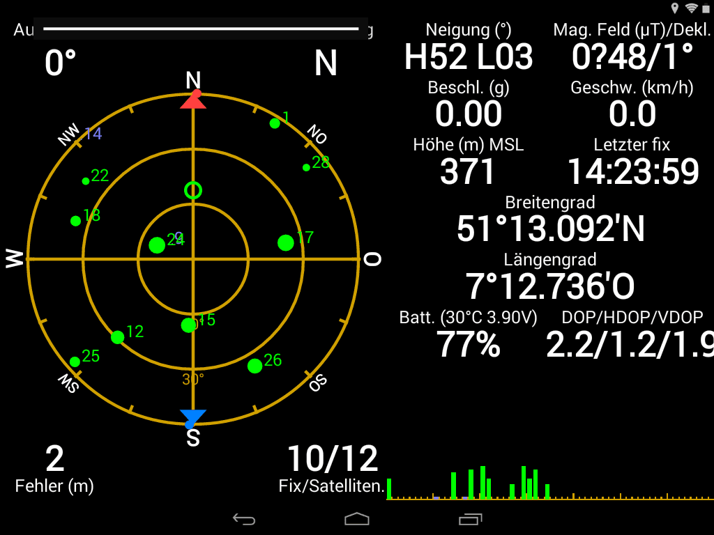

Beispiel für GPS-Status im Garten, KitKat 4.4, Standort "Nur Gerät":
