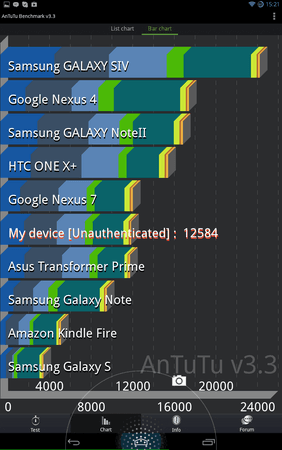

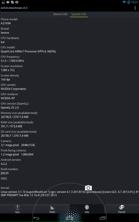

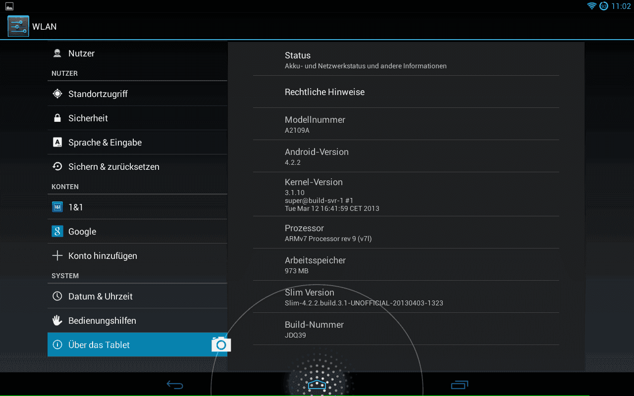

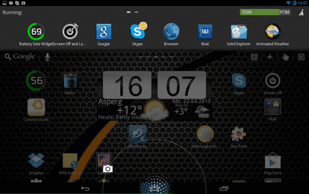

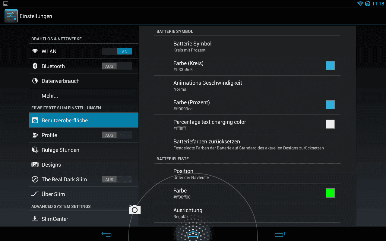

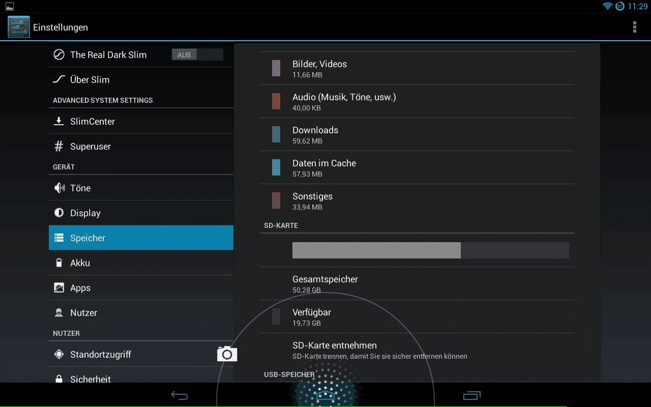

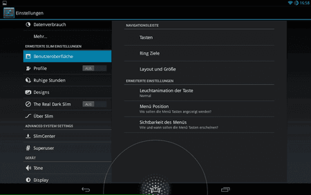

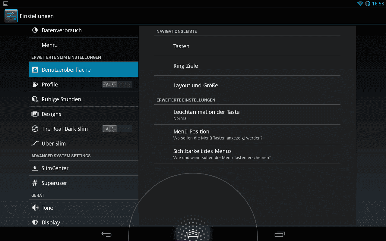

Die CM10 Paranoid-ROM haben viel mehr freien RAM und Einstellungen "ohne Ende" (sogar Mehrbenutzer - Mann - Frau - Kind - Business)
(siehe Screenshot) Die grüne Linie (in 2 Rom's) unten zeigt z.B. von links nach rechts den aktuellen Akkustand an.
Screenshots mit nur einer Taste der Home-Taste (länger drücken - auch andere Tasten auswählbar oder ScreenshotHD-App im Download)

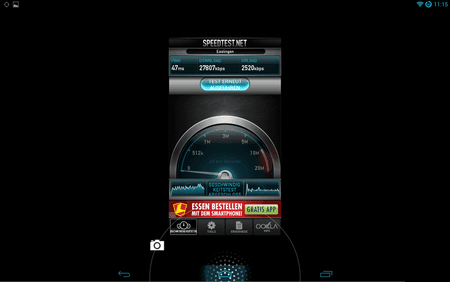

Dann das wichtigste - Super stabil und schnell - auch WLAN !!!

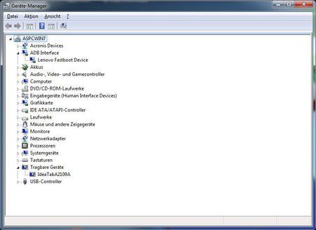

Wenn Ihr nun das USB-Kabel anschließt, müßte sich das LifeTab am Computer melden und angezeigt werden.
Solltet Ihr im Gerätemanager schon das ADB Interface/Fastboot angezeigt bekommen, erübrigt sich die Installation der USB Treiber.
Sonst installiert Ihr die USB Treiber - nach PDF-Anleitung Fastboot (auch im Download) - vom LifeTab S9714. Im Geräte-Manager muß Android-Phone/ ADB Composite ADB Interface/Fastboot angezeigt werden. Ein 2. Eintrag S9714 oder A2109A unter Tragbare Geräte.

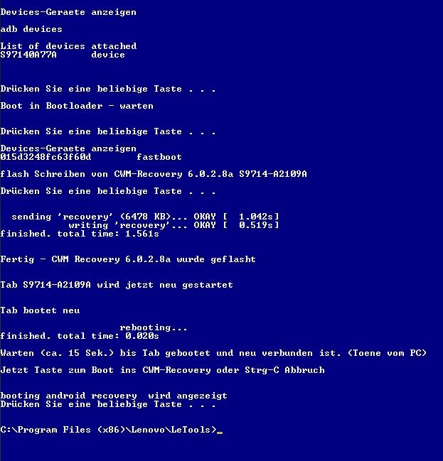

Jetzt das Tablet überprüfen mit "adb devices" - Es sollte eine lange Nummer angezeigt werden. (Siehe Screenshot)
Erst dann geht´s los. Ohne Nummer - gibt´s nur Kummer!! USB-Treiber/Kabel überprüfen - dann evtl. nochmal einstecken - neu booten!
Ihr ruft jetzt die 2. Datei - das Batch-File CWM_nur flash.....bat zum flashen des CWM-Images auf.
Im DOS-Fenster könnt Ihr alles beobachten. Dann Leer-Taste drücken - wenn Aufforderung erscheint. Nicht zu schnell reagieren - und die Bildschirmmeldungen beachten.

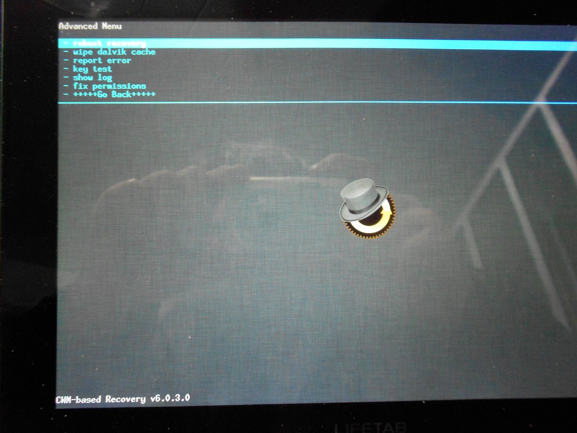

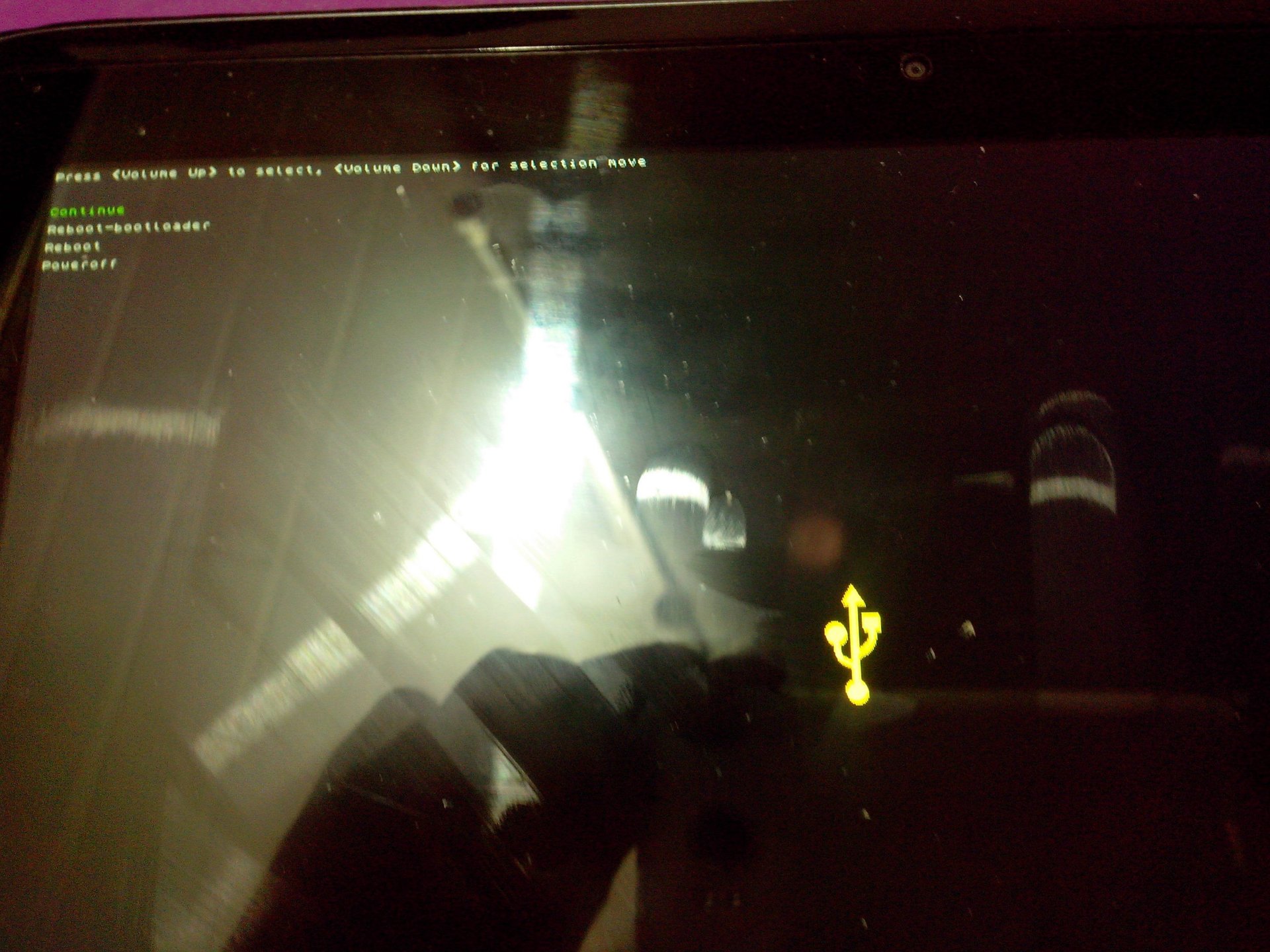

Dann bootet das LifeTab in den Fastboot-Modus. Da werden 3/4 Zeilen am LifeTab angezeigt (und USB-Symbol). Bildschirm vom LifeTab bleibt sonst dunkel. (Ihr müßt dort nichts machen - nur das Display beobachten!)
Wichtig ist jetzt die Meldung im DOS-Fenster, sending recovery - writing recovery - siehe Screenshot.
Wenn alles O.K - geht´s weiter. LifeTab bootet nach Taste drücken wieder hoch.
Bitte warten bis Töne vom PC zu hören sind - bis sich das LifeTab wieder verbunden hat.

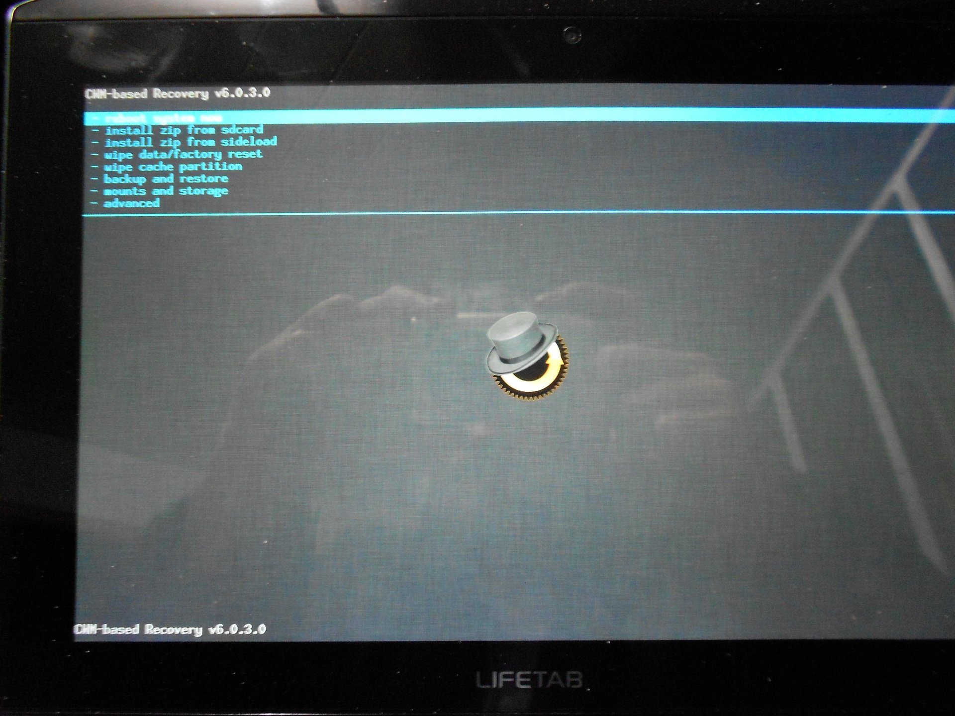

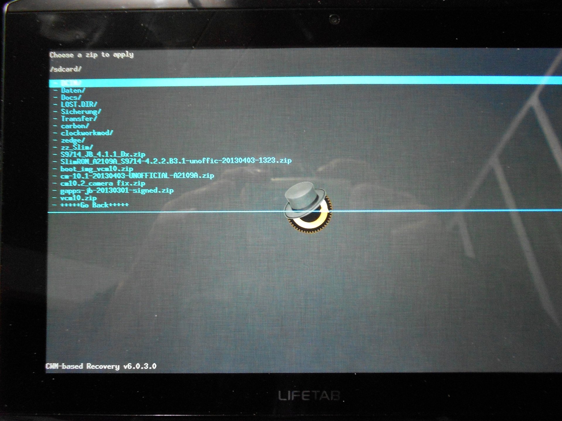

Jetzt Taste drücken - zum Boot in´s „neue“ CWM-Recovery-Menue.
Dann die Meldungen beachten, die im Fester erscheinen.
Am Tab-Display erscheint das CWM-Recovery-Menue - Ihr erkennt es am Hut-Symbol.
Ihr macht jetzt gleich eine Datensicherung und sichert diese später auf dem PC.
Die Datensicherung von CMW-Recovery oder Online Nandroid Backup sind grundsätzlich im Clockworkmode-Verzeichnis auf der internen oder externen Karte (Regel externe Karte - Überprüfen und gegebenenfalls den kompletten Clockwormode-Ordner von der internen zur externen Karte kopieren)
Wenn Ihr kein Backup erstellen wollt - koennt Ihr nach dem Backup reboot auswählen oder Ihr installiert /flasht jetzt das neue Slim-ROM. Vor dem Flashen des neuen ROM´s habt Ihr ja noch nicht´s verändert. Eure Daten/ Apps sind noch vorhanden.

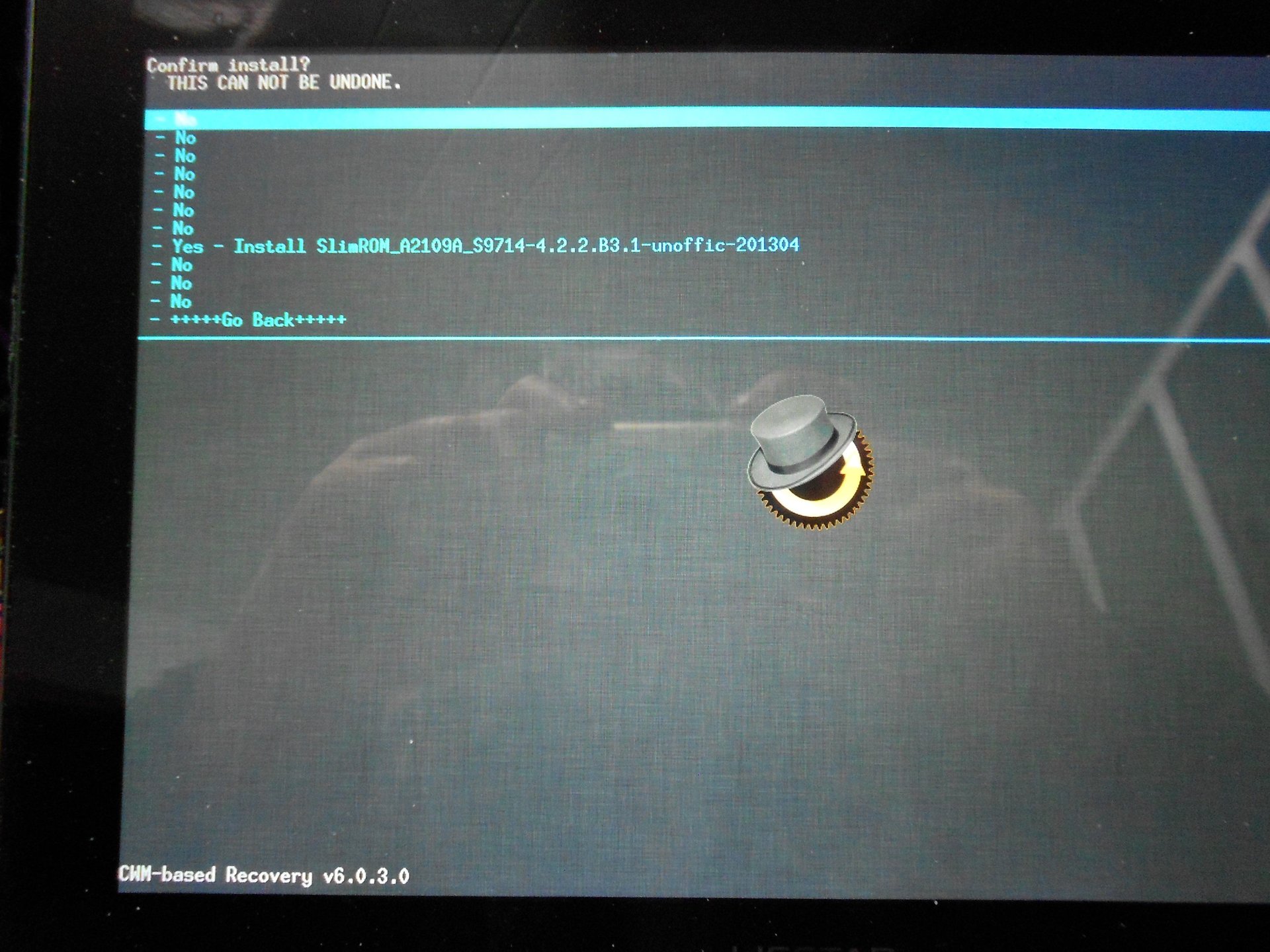

Zum Flashen des neuen ROM´s wählt Ihr am LifeTab wipe data/factory reset, dann wipe cache partition
unter advanced noch wipe dalvik-cache
Dann go back. (Falls Ihr nicht immer alle Menue-Punkte seht, geht mit Plus & Minus rauf und runter.)
Aufpassen - nicht aus versehen die Power-Taste drücken - die Tasten sind nah beieinander.
Dann choose /wähle zip from external/ sdcard. Mit Plus & Minus rauf und runter - mit Power-Taste auswählen! Und mit Yes bestätigen. Jetzt sucht Ihr die Paranoid-ROM.zip datei und flasht diese. Gleich anschließend wieder:
choose /wähle zip from sdcard - jetzt sucht und wählt Ihr eine der Gapps und flasht diese.

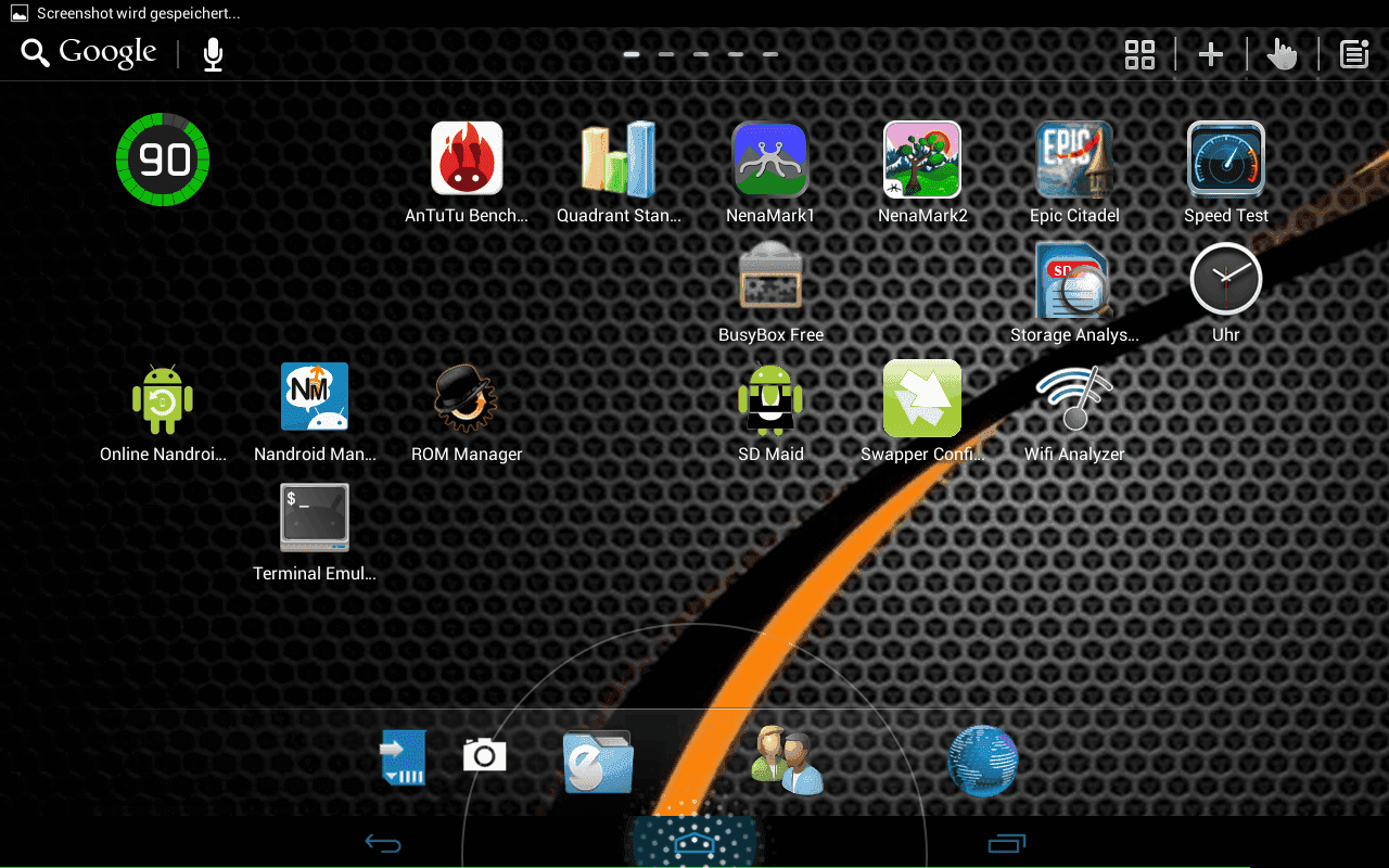

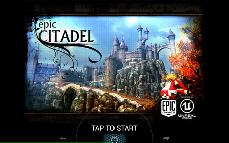

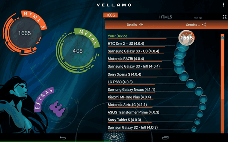

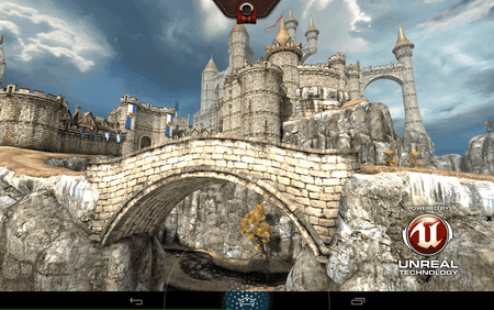

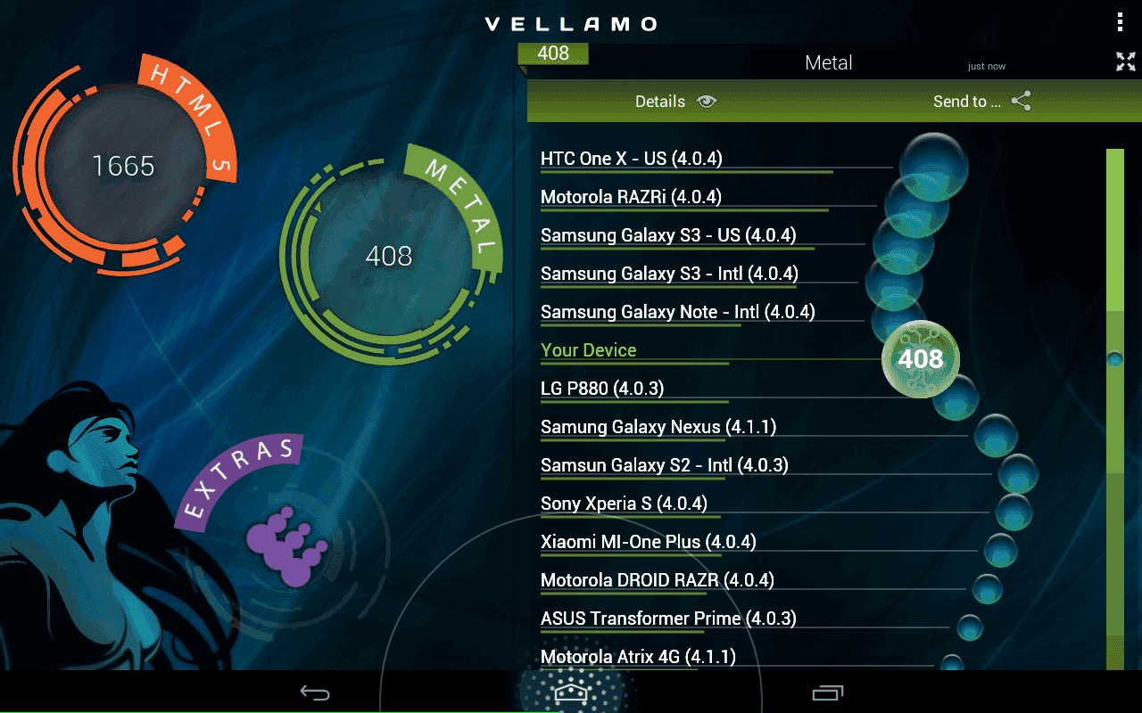

Das absolute Highlight ist der Benchmark EpicCitadel und Vellamo. Sowas habt Ihr bestimmt noch nicht gesehen und zeigt Euch erst die Leistungsfähigkeit des neuen ROM´s!!!

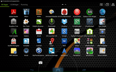

Auch die anderen App´s sind klasse. Eigentlich alle "must have App´s" - keine unnötigen Apps!!!

Die nachfolgend beschriebene Methode habe ich selbst angewandt und hat unter WIN7 - 64-Bit funktioniert.
(Hätte ich nur auch gleich ein Batch-File gehabt!! Dieses habe ich jetzt für mich und auch für Euch erstellt)
Schaltet zuerst im LifeTab USB-Debugging bei Einstellungen ein. Bildschirmabschaltung nach 10 Minuten.
---> USB-Debugging immer einschalten/ eingeschaltet lassen!
Dann Download am PC folgender Dateien:
1. Das neue CWM-Recovery 6.0.2.8a (Das 6.0.3.0 habe ich entfernt da das 6.0.2.8a besser läuft/mehr Funktionen)
2. LeTools von Lenovo LeTools_MultiLang_x86_x64_Full_setup_20334.exe
3. die USB-Treiber sind in Lenovo LeeTools enthalten - oder schon installiert.
4. Batchfile1 Lenovo.bat (von c:\ nach Lenovo-LeTools) Lenovo.bat
5. Batchfile2 (Flash per Batch-Commando) CWM_6.0.2.8a_S9714&A2109_nur_flash.bat (Ihr könnt die Datei nach dem Download und kopieren ja umbenennen z.B. CWM6028.bat)
Alle Dateien/Paranoid-ROM's findet Ihr hier:
http://d-h.st/users/L777/?fld_id=23726#files
Dann installiert Ihr die Lenovo LeTools wie vorgeschlagen auf C:\Program Files (x86)\Lenovo
oder
XP-User C:\Programme\Lenovo\LeTools Verzeichnis.
Dann kopiert Ihr die Image-Datei CWMRecovery_S9714_A2109_6.0.2.8a_ICS_JB.img und die CWM_nur_flash.bat(umbenannte) in das
C:\Program Files (x86)\Lenovo\LeTools Verzeichnis.
(XP-User kopieren in:
C:\Programme\Lenovo\LeTools Verzeichnis)
Die Lenovo.bat oder LenovoXP.bat kopiert Ihr in die Root von C:\
Dann kopiert Ihr das Paranoid-ROM.zip (oder ein anderes) vom 09.04.13 und die GoogleApps gapps-signed.zip oder GoogleApps-Inverted.zip (oder beide bzw. alle drei) auf die externe SD-Karte in die Root der Karte. Nicht ändern oder entpacken.
(Die interne SD-Card ist unter CWM 6.0.3.0 nicht mehr verfügbar und wird beim wipe sowieso gelöscht - deshalb alles wichtige von der internen Karte vorher sichern!!! Nach dem booten ist der interne 32GB Speicher wieder da
Unter 6.0.2.8a wird der interne Speicher nicht gelöscht!
Zur Info: die Google Apps (Gapps) gibt es in zwei Ausführungen: Die normalen/farbigen Apps und die Inverted - also die mehr schwarz-weißen Apps. Bitte aber nach dem ROM flashen, nur eine Google Apps flashen - nicht beide!!!
Wenn man nur das neue CWM-Recovery flasht, bleiben alle Daten im internen Speicher erhalten!
Jetzt geht Ihr im Windows links unten auf Start, alle Programme, Zubehör.
Dort auf den Eintrag Eingabeaufforderung (schwarzes Symbol) zuerst mit der rechten Maustaste "Als Administrator ausführen" dann mit der linken Taste bestätigen.
Gebt im DOS-Fenster cd\ dann seit Ihr in der Root - ruft dann die zuvor kopierte Datei Lenovo.bat bzw. LenovoXP.bat auf. Danach seit Ihr sofort im Lenovo-LeTools Verzeichnis.
Oben im Fenster werden Euch die 2 wichtigen auch vorher hinein kopierten Dateien angezeigt.
