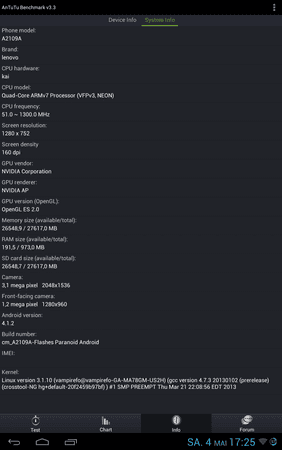

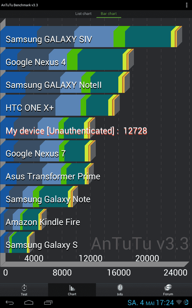

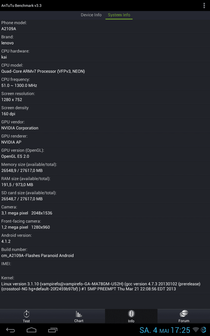

habe ein weiteres - neues und offenes CM Cyanogen Mod 10.1 Jelly Bean Paranoid Custom ROM - Vers. 4.1.2 auf einer Entwicklerseite gefunden.
Dieses basiert auf einem Nexus 7 und wurde von der CM-Community entsprechend angepasst!
Superuser/Pre-Root und BusyBox schon enthalten!!!

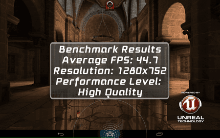

Das S9714 Tablet läuft auch super schnell!!
Kann nur über das CWM 6.0.2.8a.img bzw. 6.0.3.0.img geflasht werden. Wenn vorher Datensicherung über CWM gemacht wurde, kann man später das JB 4.1.1 ROM RootedDx vom März 2013 wieder zurücksichern.
Nur ein kleiner Nachteil: (noch) keine SIM Funktion. Da man aber das Tablet zu 99% zu Hause "meistens als Sofa-Tablet" benutzt, sehe ich dies nicht so gravierend. Zum Testen habe ich das Tablet mal im Auto mitgenommen und mit meinem Smartphone über USB-Tethering verbunden. Die Navigation, Surfen und Banking funktionieren ohne Probleme!! Im Gegenteil - ich benutze die Daten-Flatrate von meinem Smartphone und spare so eine 2. Flat.
Alles in allem ist dieser SIM "Nachteil" eigentlich kein Nachteil, die übrigen Vorteile welches auch dieses neue ROM bieten, sind enorm. Wieder... so hätte das Tablet eigentlich auf den Markt kommen sollen!!!!!

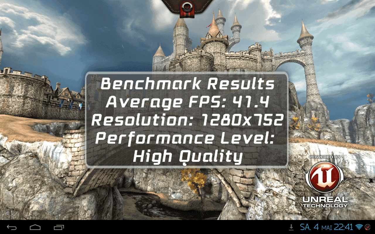

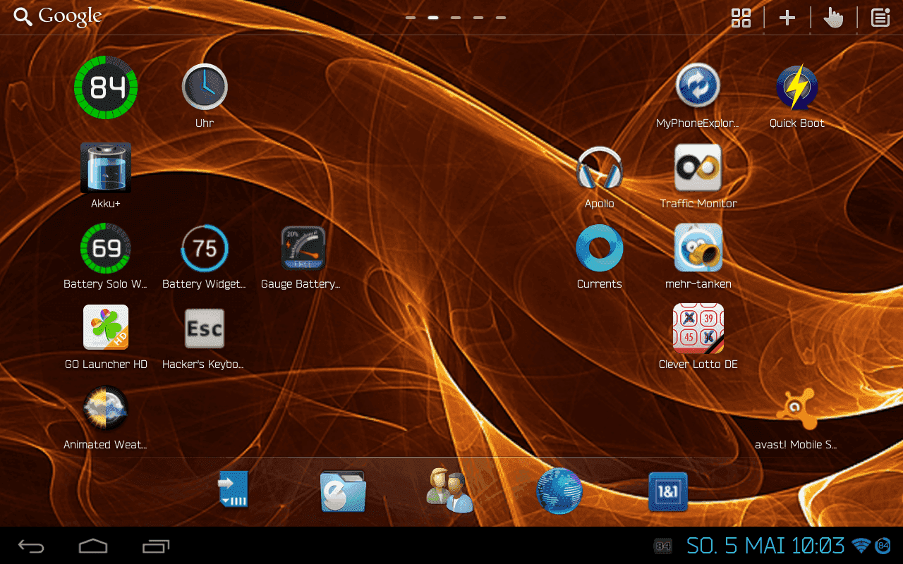

Cam-Funktion und Video-Aufnahmen gehen jetzt mit dieser Paranoid 4.1.2 Version ohne Probleme.
Auch Bluetooth senden und empfangen und natürlich WLAN!!

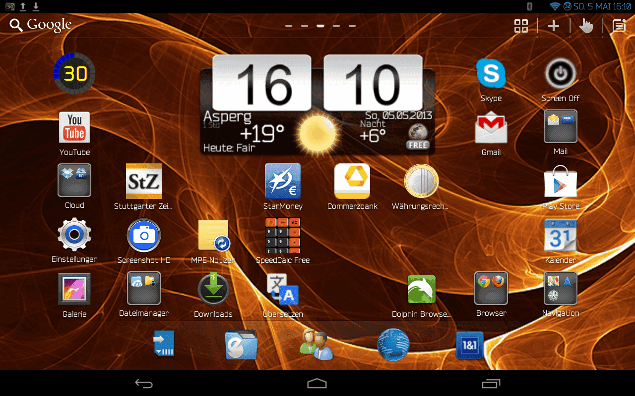

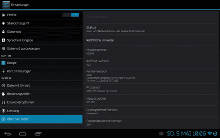

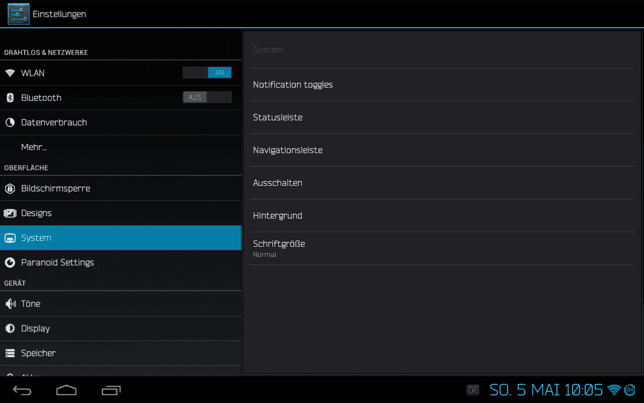

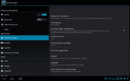

Das Slim-ROM hat viel mehr freien RAM (über 330MB) und Einstellungen "ohne Ende" (sogar Mehrbenutzer - Mann - Frau - Kind - Business)
(siehe Screenshot´s)
Screenshot´s nur mit der Power-Taste oder der neuen App "ScreenshotHD" (im Store oder Download weiter unten - funktioniert super)

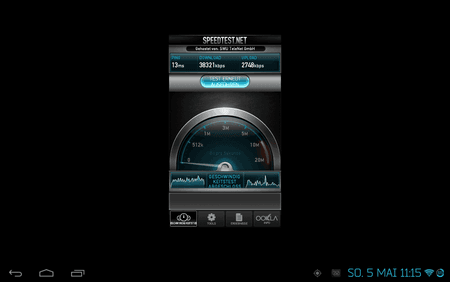

Dann das wichtigste - Super stabil und schnell - (4-fach Turbo-Engine eingebaut) auch WLAN super schnell - siehe Screenshot Speedtest!!!
Komplett in Deutsch (Multi-Lang.) Lediglich manche Bezeichnungen wurden belassen - da keine richtige Übersetzung möglich war.

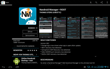

Es sollte nicht unerwähnt bleiben, daß unter „Advanced Restore“ auch nur Daten zurück gesichert/restored werden können.
Richtiges Voll-Backup bietet sowieso nur CWM-Recovery und Online Nandroid Backup.
Beide sind 100% zueinander kompatibel!!!

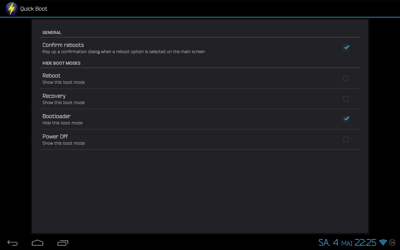

Als erstes wieder die Quickboot App - zum komfortablen booten ins Recovery installieren. Macht Euch dann vertraut, mit den vielen, vielen Möglichkeiten, die dieses ROM bietet.

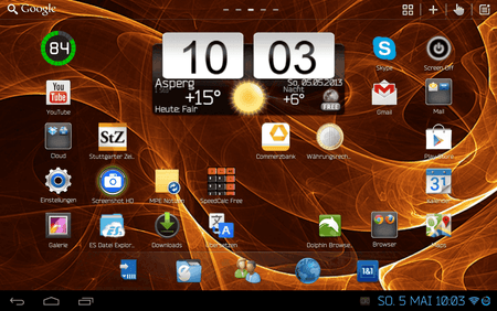

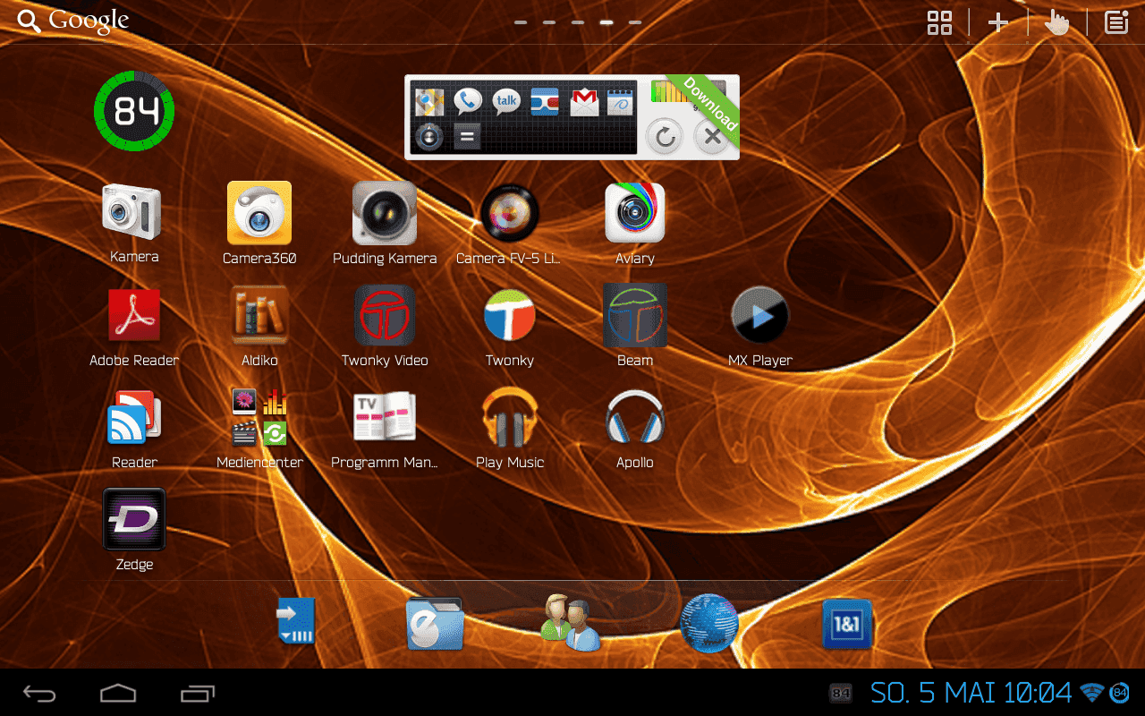

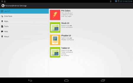

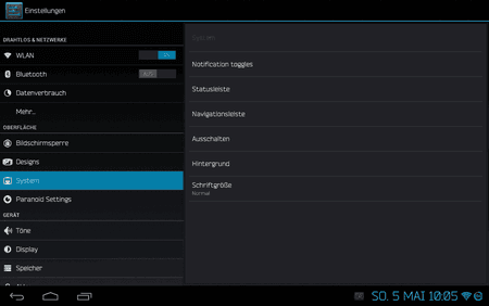

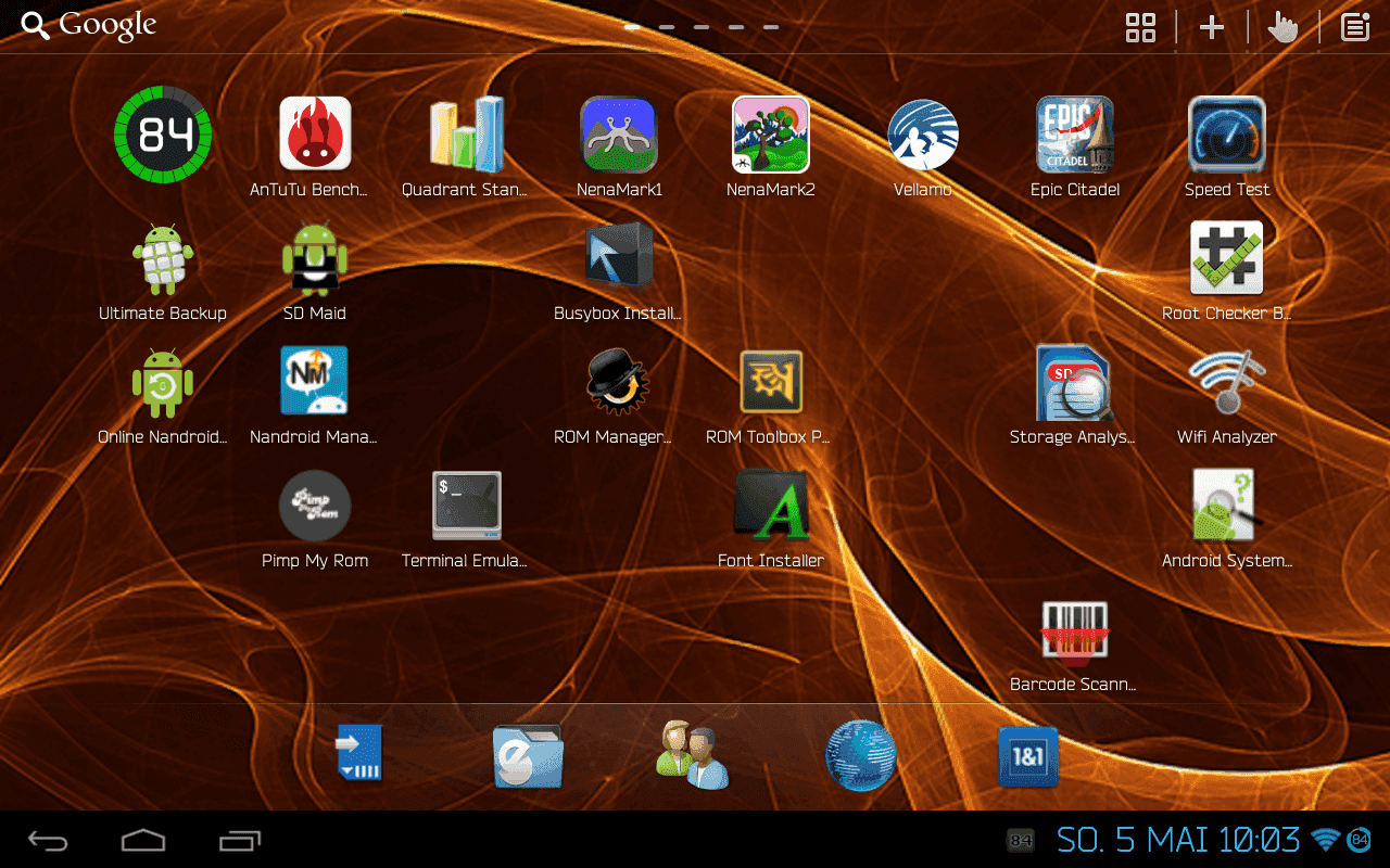

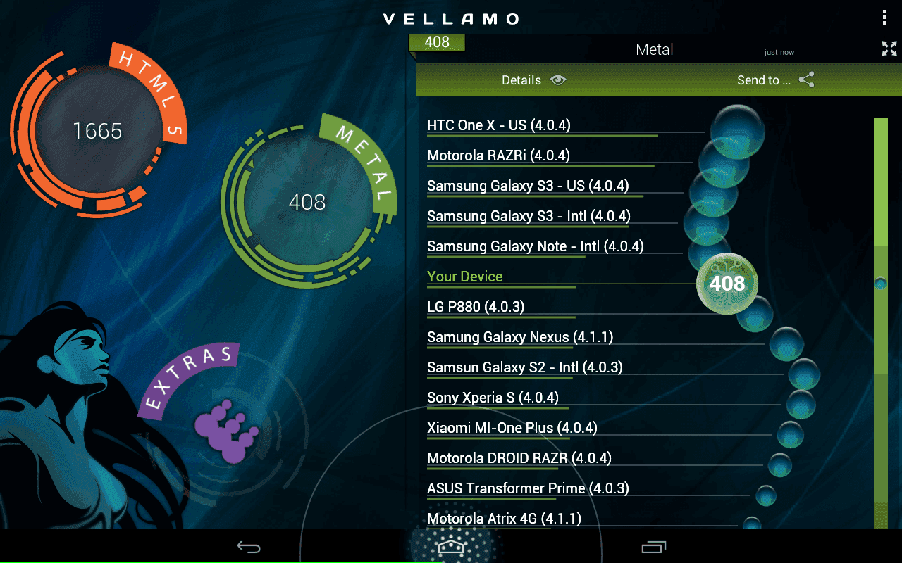

Anbei noch ein paar Screenshot´s:

Dann freue ich mich jeden Tag über den schnellen Seitenaufbau am Tab - auch sonst die ganzen Einstellungen vom Feinsten!!!

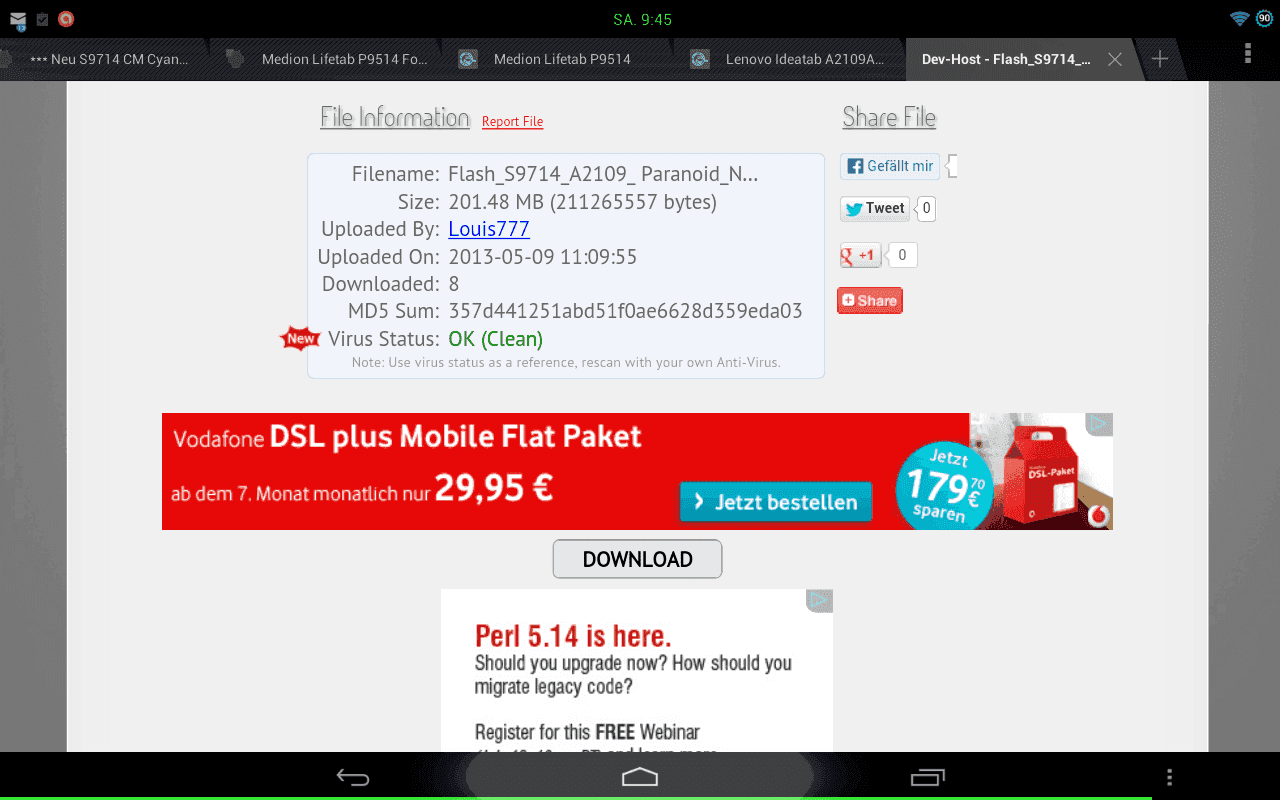

Stehe ich auf dem Schlauch oder gibt es keinen Download zu der Rom?
LG Robby
@Robby57
Stimmt etwas mit den Dateien nicht, die Du im Startbeitrag hinter dem Link findest, der auf "Hier ist der Link" folgt? (Hab jetzt nicht genau verglichen.)
Wenn ich die Zip laden will kommt Seite kann nicht angezeigt werden.
Der ursprüngliche Beitrag von 15:18 Uhr wurde um 15:23 Uhr ergänzt:
Jetzt ging es aber der Download bleibt bei 0% stehen.
Schade
Hallo Luis777,
beim Versuch die Flash_S9714_A2109_Paranoid_Nexus_090413.zip zu installieren bekomme ich E:Can´t open / sdcart/Flash.......
Was mache ich falsch?:blushing:

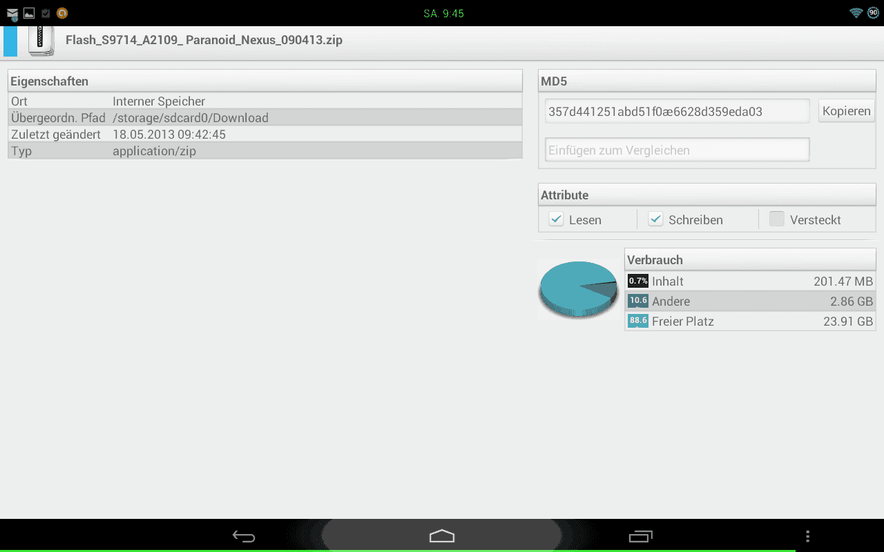

@feeltester,
Hi,
lade Dir die Dateien nochmal herunter. Hab gestern selbst bemerkt, daß irgendwas beim Hoster Dev-Host gestört war.
Wenn Du am besten beide Dateien nochmal heruntergeladen hast, öffne die Datei am PC z.B. mit WinRar oder 7zip und entpacke die Datei wie vorgeschlagen.
Am Tab mache ich das mit dem Solid Explorer! Der kann auch die Zip-Files öffnen!
Wenn das Entpacken ohne Fehler abläuft, kannst Du die gepackten Dateien, nur die 2 bzw. 3 zip-File wieder auf die externe Karte auf's Tab kopieren. Auch nach dem kopieren auf die Karte die Files nochmal überprüfen.
Denke dran, anschließend nur eine Gapps Google Apps zu flashen!!! (Die inverted oder die Color Gapps) Am Tab brauchst Du die Dateien nur vom Download-Ordner auf die externe SD-Karte in die Root kopieren.

Louis777
Habe es gerade nochmal direkt auf´s Tab runtergeladen - geht!! Screenshots anbei!!
Reaktionen: Gugelhupf03

bei mir sagt er zu den downloads übrigens leider server nicht gefunden... könnteste nich alle downloads, die man unbedingt braucht in ne zip packen und bei irgend nem hoster upzuloaden?
@Maexchen,
die Files liegen bei einem der weltweit größtem Hoster. Dev-Host.
Habe festgestellt, daß der seit 2 Tagen Probleme haben muß. Google Drive ist auch nicht erreichbar. Werde mal nach einer Alternative schauen.
Sonst öfter probieren. Bitte nach dem Download unbedingt die md5 Summe vergleichen. Schaue in meinen vorherigen Post mit Screenshot.
