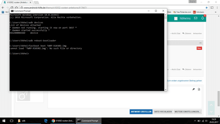

Das zeigt er mir dann an.
das sieht ja so aus, als ob fastboot die TWRP-X10302.img nicht findet. Ich vermute mal, dass die entpackten ADB Dateien und die TWRP-X10302.img nicht direkt unter c:\users\hbhei befinden, oder?? Die gehören zusammen in einen Ordner
Oh ja, dummer Fehler von mir. Danke für den Tipp. Gibt es eigentlich eine Custom Rom für das Tablet?
