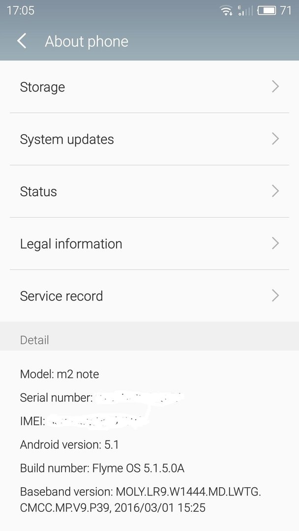

Das sind meine Settings:

Hab aber jetzt scheinbar ein größeres Problem. Nach dem factory reset und löschen aller Daten schauts zwar wie neu aufgesetzt aus, aber es ist wieder nur chinesisch/english und Android 5.1 version OS 5.1.5.0A
Oder sollte da jetzt das neue update international funktionieren ?
UPDATE läuft ohne error weg, macht aber nichts.
