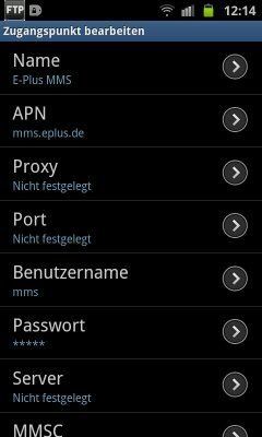

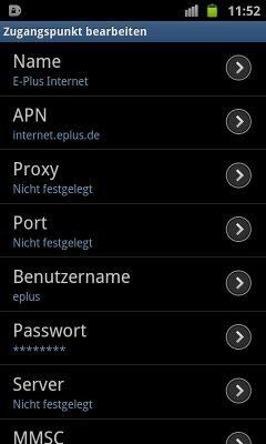

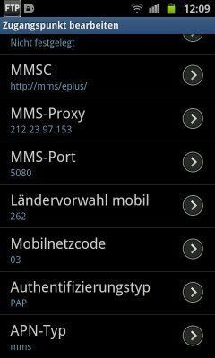

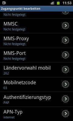

@ufzn!
Hi
hier mal die Daten die in meinem Handy funktionieren ohne das ich etwas eingeben musste. Falls Du sie noch brauchst. Sie stammen aus der Original Firmware vom GSII.
Vielleicht hilft es Dir ja oder irgendjemand anderem.
Faulheit siegt daher die Screenshots.:blushing:

vielen dank! :thumbup:
wenn ich das richtig sehe, waren das auch die einstellungen die ich schon probiert hatte.
