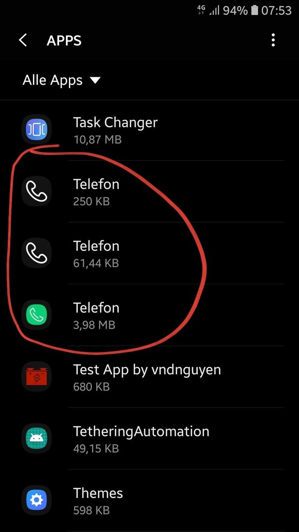

Es ist zwar sehr unwahrscheinlich dass es hilft, aber geh mal in jede dieser Telefon Apps, geh dort auf Beenden erzwingen und bei Speicher auf Daten löschen. Dann starte das Gerät neu.

Danke für den Tip, aber das hat leider auch nichts gebracht!
