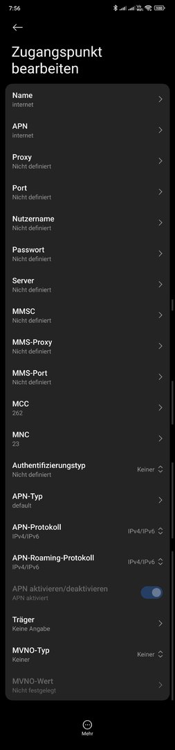

mathop80 schrieb:
@xanthe Die Internet Einstellungen zog sich mein POCO X6 5G direkt nach aktivieren der GMX eSIM. Die beiden Drillisch APN Profile (internet+MMS) konnte man dann mit dem Code 1234 abspeichern. Läuft.
Kannst du mir bitte Fotos der APN Profile (internet+MMS) per PN senden?
Bei mir kommen keine APNs, nur per manueller Eingabe funktioniert es bei mir.
